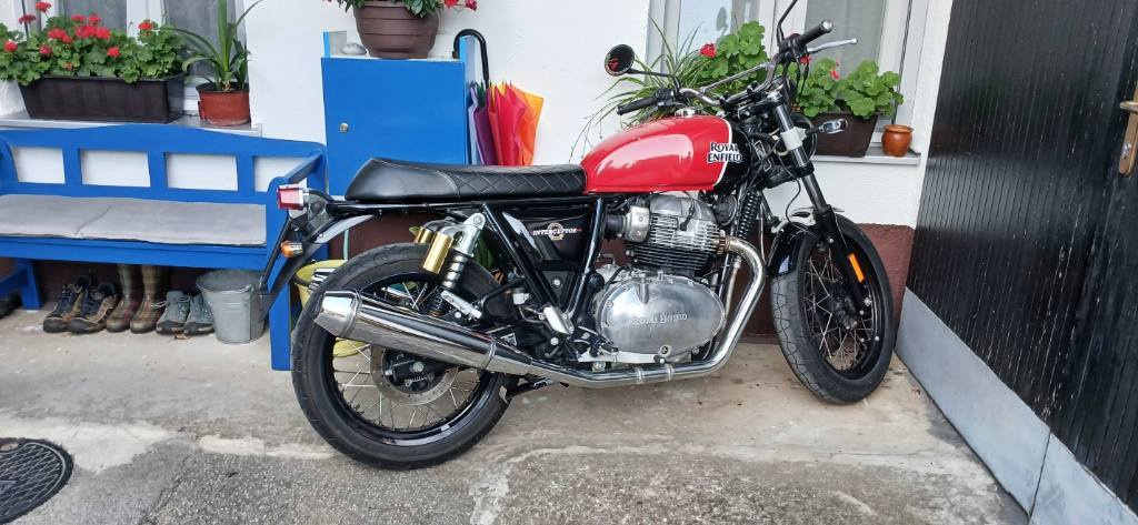

RupertC Objavljeno Julij 24 Objavljeno Julij 24 ...da nadaljujem tule Ja, Mash je šel, da bi ga zamenjal Royal Enfield Interceptor650. Ta motor me je "žuljil" že od kar so ga začeli delat, pa ga pri nas kar nekako ni bilo možno kupit, tudi "uvoženih" ne. Sem ga najprej šel samo pogledat... in naredil napako, da sem se malce zapeljal z njim... in bil prodan. Mat, pa to je traktor, vleče noro iz nizkih obratov, v šesti prestavi komot kruzaš pri 60km/h in potem samo odviješ, do koder pač gre. Nobenih tresljajev, pri 100 na uro motorja niti ne slišiš, ogledala mirna pa izredno lepo vozen, čeprav eni jamrajo, da je "top heavy" in težje obvladljiv pri nizkih brzinah, ma ne vem, samo spelješ in je moto že v svojem elementu, med vožnjo bi rekel da ima ene 150 kil, tko fajn se pelje... 2 1

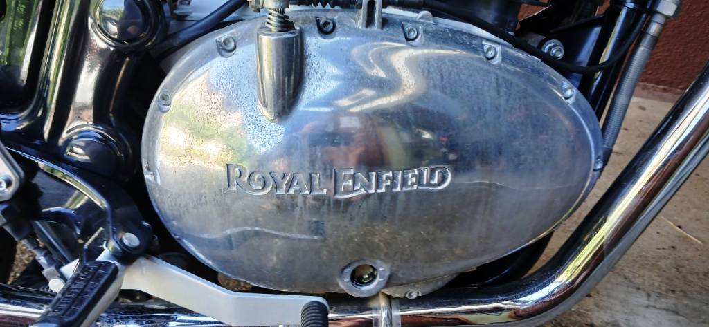

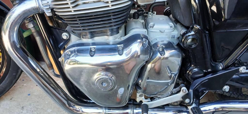

RupertC Objavljeno Julij 24 Objavljeno Julij 24 Je pa pripeljan iz Italije, kar potegne za sabo tudi kako "fajn" stvar, tale zgleda da je preživel vseh prvih pet let na prostem...evo, doma najbolj so nastradali stranski dekli, so bili kar kosmati, je bil kar en šiht da smo od delč zrihtali 5 1

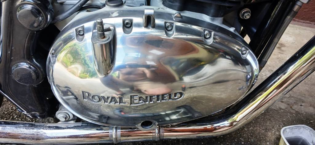

Kugelschreiber Objavljeno Julij 24 Objavljeno Julij 24 1 hour ago, RupertC said: Je pa pripeljan iz Italije, kar potegne za sabo tudi kako "fajn" stvar, tale zgleda da je preživel vseh prvih pet let na prostem...evo, doma najbolj so nastradali stranski dekli, so bili kar kosmati, je bil kar en šiht da smo od delč zrihtali Zelo lepo spolirano. Kako pa to zascitis, de ne oksidira s prvim dezjem/pranjem? 1
RupertC Objavljeno Julij 25 Objavljeno Julij 25 To so pa umazane podrobnosti, ki ti jih uben ne pove🤣 Po domače, drgni miško, ko se začne, ali pa stran poglej... in problem rešen. 2

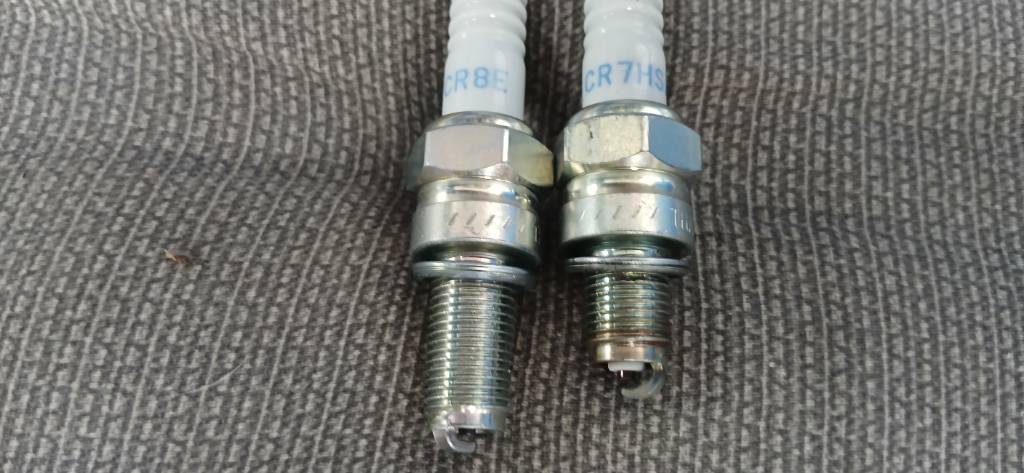

RupertC Objavljeno Avgust 12 Objavljeno Avgust 12 Ko bi bilo le🤥 Ko sem iskal svečke, dobavljive tu, sem našel CR7HSA kot zamenljive za originalne Boscheve. A nisem opazil da so precej krajše😡. In mi poj ni šlo v glavo zakaj motor vroč precej slabše vžiga. Dobro da sem jih ob menjavi slikal skupaj da sem potem opazil napako in tokrat poisksl prave sveče. To so NGK CR7E ali 8, so iste kot za Masha. Gas pa dela u piko. 2
