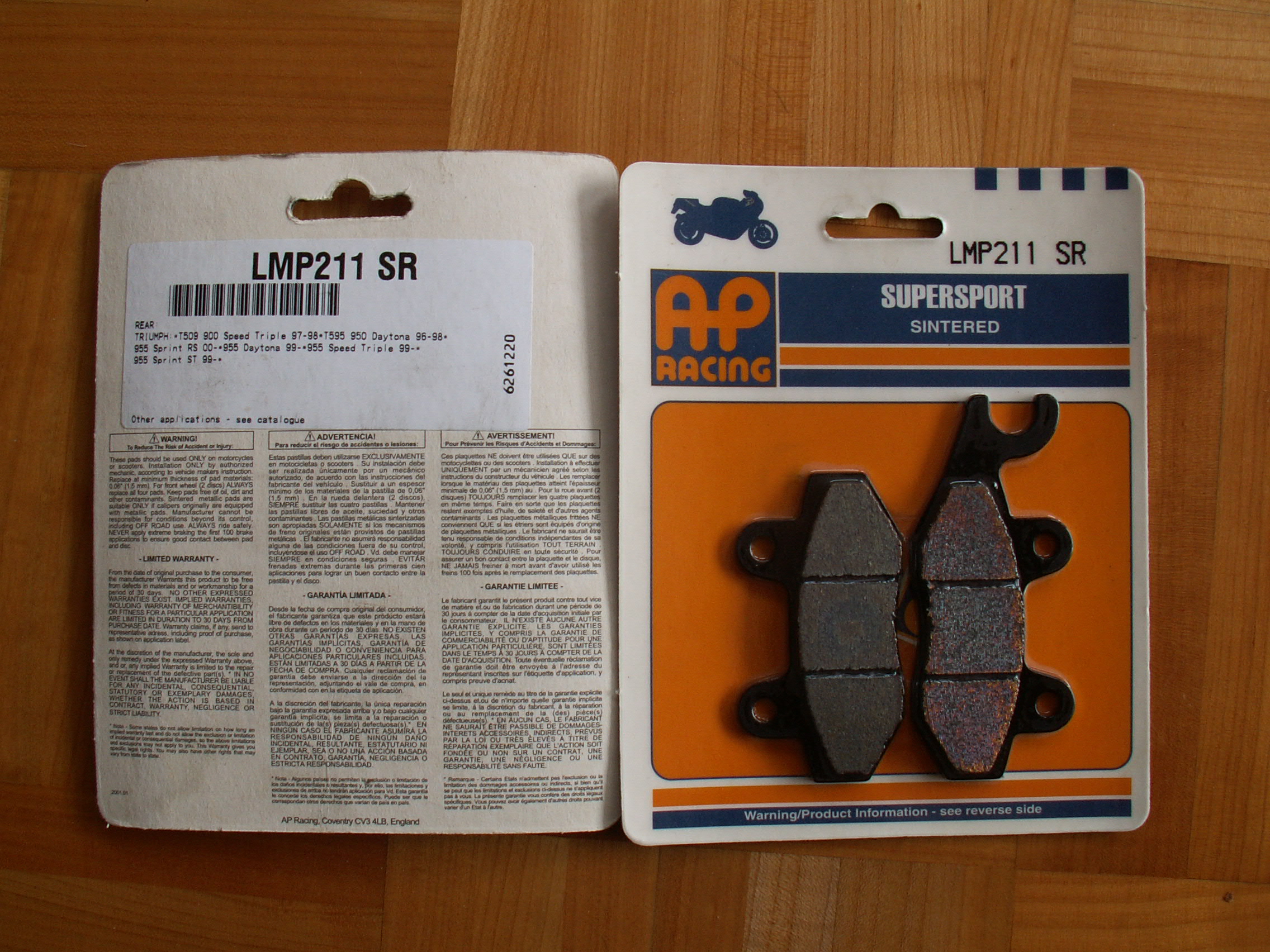

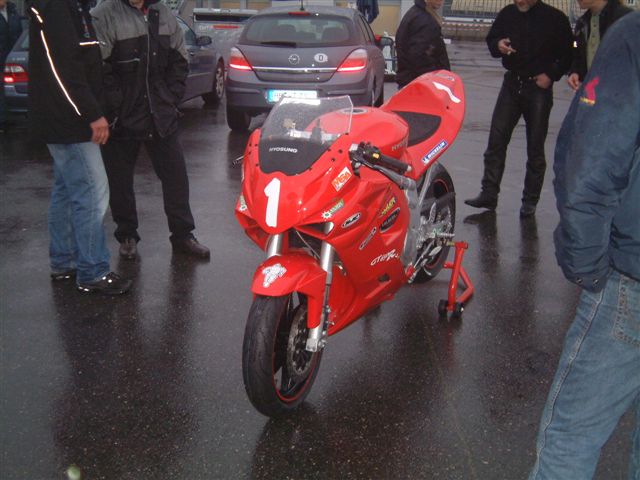

ICE_MAN Objavljeno Marec 18, 2006 Objavljeno Marec 18, 2006 (popravljeno) Pozdravljeni kupu sm ploscice za Cometa. AP Racing LMP211 SR. So racing verzija in so namenjene Triumphu Speed Triple, 950 Daytona, 955 Sprint .... Ploscice so popolnaoma identicne kot pri kometu samo da ima ena ploscica ne eni strani rep, ki ga je potrebno odstraniti. Sintar mi je predlagal to verzijo ploscic za ta motor ce hocem cim boljsi grip. Aja se cena 16k sit za oba para. Zanima me ce kdo pozna mozakarja oz ima njegovo cifro in naslov, ki dela opletene cevi v domzalah. LP Kot prilogo dodajam slike: Popravljeno Marec 18, 2006. Popravil ICE_MAN
danci1973 Objavljeno Marec 18, 2006 Objavljeno Marec 18, 2006 Pozdravljeni kupu sm ploscice za Cometa. AP Racing LMP211 SR. So racing verzija in so namenjene Triumphu Speed Triple, 950 Daytona, 955 Sprint .... Ploscice so popolnaoma identicne kot pri kometu samo da ima ena ploscica ne eni strani rep, ki ga je potrebno odstraniti. Sintar mi je predlagal to verzijo ploscic za ta motor ce hocem cim boljsi grip. Aja se cena 16k sit za oba para. :worship: Le zakaj se stric ni tega spomnil, ko sem jaz kupoval ploščice?! :hmm: D.

ICE_MAN Objavljeno Marec 18, 2006 Objavljeno Marec 18, 2006 (popravljeno) :worship: Le zakaj se stric ni tega spomnil, ko sem jaz kupoval ploščice?! :hmm: D. Zato ker sem mu zraven prinesel original ploscice. In je mal po katalogu pa po skladiscu posnofu pa je najdu. Fantje a pozna kdo koga k dela opletene cevi (stahflex). Za Prit d.o.o ze vem a je kje se kaksen drug? Prosm za informacije. LP Popravljeno Marec 18, 2006. Popravil ICE_MAN

motobaby Objavljeno Marec 20, 2006 Objavljeno Marec 20, 2006 Men je pa tele AP Racing LMP211 SR. baje nekdo izpred nosa pred cca pol ure odnesu, tko da so mi dali AP Racing LMP238 SR. Tut pašejo. Oba para 16 jurjev. Ice Man: kako misliš odstranit tisti "rep" :hmm: lp Motobaby
