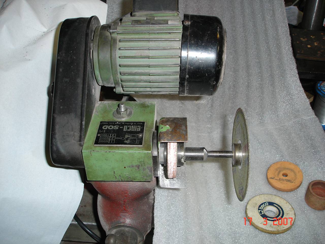

Guest Brumer Objavljeno Marec 17, 2007 Objavljeno Marec 17, 2007 metalc17 pravi: Pri koliko Km ste pa brusili disk. Disk se pobrusi takrat,ko je poškodovan vendar Max 10% od originalne debeline diska.Sepravi ,če ja debelin novega diska 6mm ga lahko pobrusiš z vsake strani maximum 0,3 mm,ni dobro plansko brusit ampak je boljše brusit v stružnici tako,da se disk pri brušenju vrti.Diske ti je poškodovalo zarabi pretrdih zavornih ploščic,zato obvezno kupi najprej nove zavorne ploščice,čim mehkejše.Ko boš imel nove ploščice me poklič na GSM 040/702370 in boš prišel en popoldne v Nm pa to narediva.
BRANE Objavljeno Marec 17, 2007 Objavljeno Marec 17, 2007 kako pa brusiš na stružnici? mogoče biax montiraš namesto noža?
Guest Brumer Objavljeno Marec 17, 2007 Objavljeno Marec 17, 2007 BRANE pravi: kako pa brusiš na stružnici? mogoče biax montiraš namesto noža? Mislim da je to biax poglej na sliki :disk lepo scentriraš v Amerikaner na suport pa montiraš namesto noža brusilko z določeno šajbo za brušenje in brusiš tako,da se disk vrti v nasprotno stran od brusilke OK.
BRANE Objavljeno Marec 18, 2007 Objavljeno Marec 18, 2007 uf, tega pa nisem dolgo videl. biax-ročni pnevmarski brusilnik, orodjarji ga naveliko uporabljajo. jest sem ga tudi vpel v stružnico namesto noža (nisem brusil diskov). samo mislim, da je tvoja pogruntavščina boljša. pri takem početju je res dobro zaščitit vodila, kar si ti naredil. lp.
