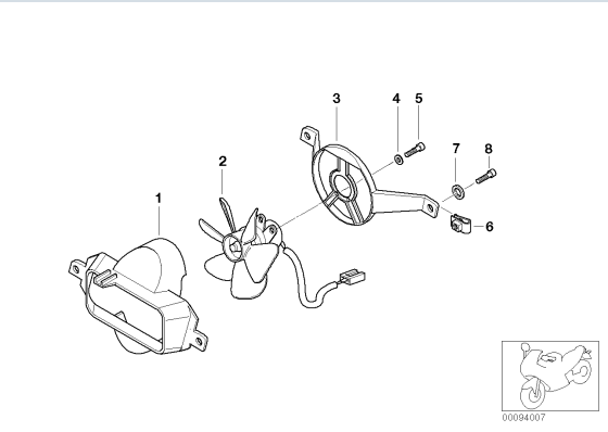

bmwslo Objavljeno April 9, 2009 Opozori Objavljeno April 9, 2009 Kako pa? No, termostata tudi jaz ne najdem, je pa vsaj za RT modele (policijski ...) na voljo kot dodatek še tale dodatni ventilator hladilnika olja, samo zadeva ni čisto poceni Komplet je cca 280 €

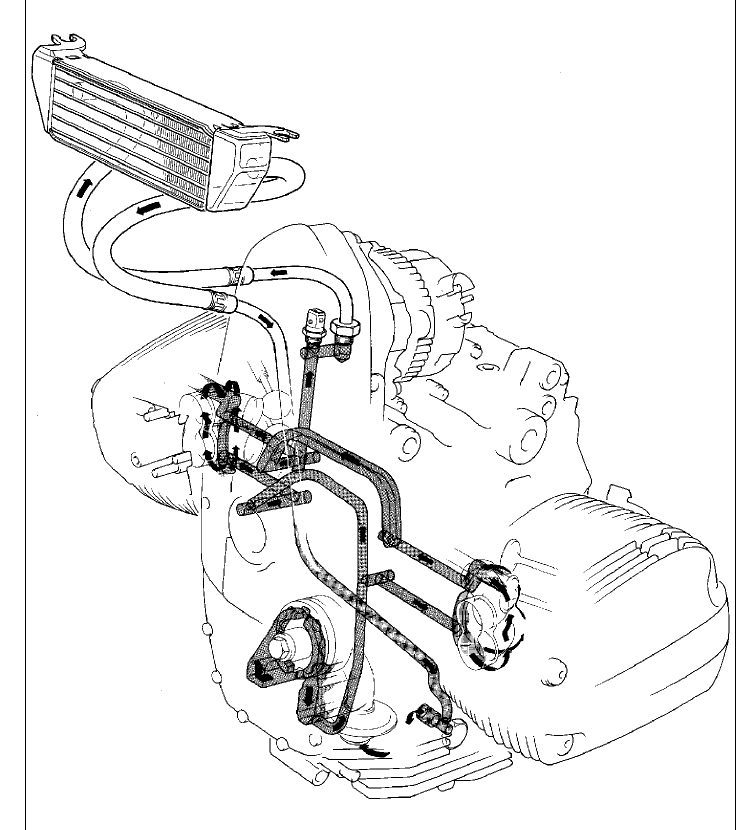

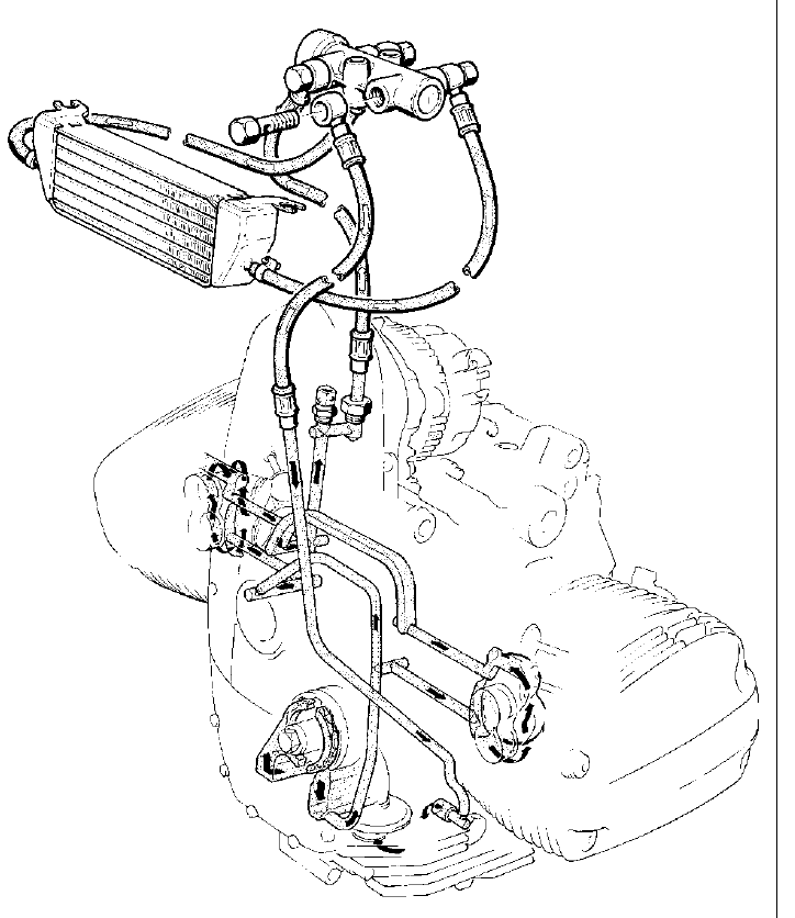

Skiny Objavljeno April 9, 2009 Opozori Objavljeno April 9, 2009 Na primer 1100 GS ima sistem hladilnega olja brez termostata - na spodnji sliki je prikazan samo krog hladilnega olja: 1100 RT pa ima v tem krogu vključen tudi termostat, ki hladilnega olja ne pošlje v hladilnik, dokler ni dosežena normalna delovna temperatura motorja, temveč ga neohlajenega vrača v karter. Ko je dosežena delovna temperatura, začne odpirati kanal skozi hladilnik olja in zapirati direkten povratek v karter: Mazalni sistem je ločen in ima črpalko s ca 20% večjim nazivnim pretokom kot hladilni sistem: LP, Skiny
