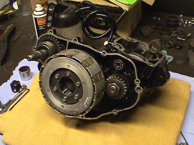

Draksler Objavljeno Julij 21, 2005 Deli Objavljeno Julij 21, 2005 Prednost hidravlike je v večji natančnosti, manjšem trenju, manjši obrabi,... ← VPRAŠANJA: 1. Kaj je bolj natančno pri hidravlični sklopki? 2. Kje je manjše trenje (Na lameli sklopke NE, na prenosu sile z ročice na slopko vsekakor, ker je medij olje, pri klasiki pa povzroča trenje pletenica ali zajla po domače) 3. Kaj se manj obrablja ???? Dejstvo pa je, da je namen hidravlične sklopke ravno v zmanjševanju sile na ročici - bolj mehka sklopka (mišljeno za uporabnika motorja, ni treba da si neki bilder)! Pa še nekaj je - nič je ni treba nastavljati (mrtvi hod), kot pri pletenici (zajli)! Ne more imeti iste sklopke motor, ki ima reciva 200 kg in 100KM in motor ki ima 260 kg in 145 KM. Slednji rabi sigurno tršo sklopko v motorju in če se kaj spoznaš na hidravliko in cilindre potem ti je takoj jasno da je to to in nič drugega. Slučajno sem strojnik, pa mal hidravlike poznam pa to... nekaj teorije je pa že bilo podane nekaj postov nazaj! Pa še eno sklopko sem nalimal za tiste, ki je niste še nikol videli od blizu LP Mare Povezava do komentarja Delite na drugih straneh More sharing options...

simonsi Objavljeno Julij 21, 2005 Deli Objavljeno Julij 21, 2005 Pa še eno sklopko sem nalimal za tiste, ki je niste še nikol videli od blizu LP Mare ← Tistole je avtomobilska sklopka, ki ni čist nič podobna mokri motorjevi. Bi dal eno slikco, pa je nimam :D Povezava do komentarja Delite na drugih straneh More sharing options...
Moto32 Objavljeno Julij 21, 2005 Deli Objavljeno Julij 21, 2005 Tistole je avtomobilska sklopka, ki ni čist nič podobna mokri motorjevi. Bi dal eno slikco, pa je nimam :D ← Lohk bi bla to tud skloka od motorja (BMW, Ducati...) .) Povezava do komentarja Delite na drugih straneh More sharing options...

Draksler Objavljeno Julij 21, 2005 Deli Objavljeno Julij 21, 2005 Tistole je avtomobilska sklopka, ki ni čist nič podobna mokri motorjevi. Bi dal eno slikco, pa je nimam :D ← Je avtomobilska! Povezava do komentarja Delite na drugih straneh More sharing options...

Draksler Objavljeno Julij 21, 2005 Deli Objavljeno Julij 21, 2005 Govorimo namreč o hidravličnem prenosu ne o hidravlični sklopki (čeprav je naslov tak). In zato sem z vsem naštetim mislil na prenos. ← Jaz tudi! No pa še ena motorna sklopka! Povezava do komentarja Delite na drugih straneh More sharing options...
blondini Objavljeno Julij 22, 2005 Deli Objavljeno Julij 22, 2005 Tole je pa centrifugalna sklopka.... :grim (tomosavtomaticpress) Povezava do komentarja Delite na drugih straneh More sharing options...
GorazdH Objavljeno Julij 22, 2005 Deli Objavljeno Julij 22, 2005 :blink: centrifugalna? meni se zdi običajna lamelna sklopka... <_< Povezava do komentarja Delite na drugih straneh More sharing options...
