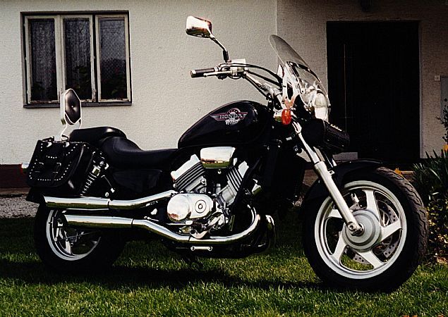

SHARKi Objavljeno September 27, 2004 Deli Objavljeno September 27, 2004 Kolega ima namen kupit MAGNO letnik 99. Pri nakupu je opazil na prvem desnem cilindru kao razpoko oz razo v obliki črke Y cca 2 cm. Lastnik mu je zagotovil da je to za letnik 99 normalno, kajti da je to tovarniška napaka. Prosim za kakrnšnokoli informacijo. Povezava do komentarja Delite na drugih straneh More sharing options...
Broj Jedan Objavljeno September 27, 2004 Deli Objavljeno September 27, 2004 definitivno NI tov. napaka preveriti pri mehaniku ali je cilinder počen ali je samo praska drugače je pa motor eeenkraten in nikoli mu ne bo žal, da ga je kupil (če=vse ok) Povezava do komentarja Delite na drugih straneh More sharing options...
zlati Objavljeno September 28, 2004 Deli Objavljeno September 28, 2004 Kolega ima namen kupit MAGNO letnik 99. Pri nakupu je opazil na prvem desnem cilindru kao razpoko oz razo v obliki črke Y cca 2 cm. Lastnik mu je zagotovil da je to za letnik 99 normalno, kajti da je to tovarniška napaka. Prosim za kakrnšnokoli informacijo. lep pozdrav Tudi moja MAGNA ima omenjeno lepotno lepotno napako in tudi vse ostale ki sem jih videl Moja je letnik 98 do sedaj nobenih problemov 30000km Povezava do komentarja Delite na drugih straneh More sharing options...
okramcjab Objavljeno September 28, 2004 Deli Objavljeno September 28, 2004 glede elektrike -alternator je vgrajen v motorju (tuljave, ki so pokrite z bočnim pokrovom mašine) -regulator je nekje ob sedežu, pod sedežem skratka privijačen na okvir. navadno ima veliko hladilnih reber, dimenzije ca. 7x5. to je zelo okvirno, ker se med seboj razlikujejo glede na proizvajalca funcija: odvečno el. energijo ki jo proizvede alternator spreminja v toploto, zato so rebra. če je slab najlažje ugotoviš: -ko dadaš gas luči bolj svetijo -crkujejo žarnice -crkujejo varovalke -nekontrolirano delovanje ko se ustaviš (kot si opisal prej na križišču) -praznenje baterije, ker izhlapeva kislina (še slabše je pri suhi bateriji, ker ji preprosto uniči celice) -ali nič od zgoraj omenjenega če je še deloma dober, kar pa za novejše (elekronske) ni značilno REŠITEV -najbolje priklopit voltmeter na baterijo (kabli , ki gredo iz baterije na motor morajo bit priklopljeni) in merit napetost, ki pride na baterijo, ko motor zaženeš ca. do 3/4 vrtljajev. če je napetost višja od 14V je regulator slab nov ca. 20k sit Povezava do komentarja Delite na drugih straneh More sharing options...
Gjera Objavljeno Oktober 8, 2004 Avtor Deli Objavljeno Oktober 8, 2004 Zdravo Naj povem da sem problem z elektriko uspešno rešil že pred časom. Mogoče bi res moral povedati že takrat povedati kaj je bilo krivo. Hvala vseeno. Po razno-raznih meritvah sem ugotovil da so za problem bili krivi slabi stiki med žicami ki vodijo od alternatorja do regulatorja. Se pravi se akumulator ni mogel polniti. Ko sem jih očistil in malo boljše pritrdil, je delalo vse OK. Pa še mogoče odgovor sam sebi na vprašanje, ki sem ga zastavil pred letom: Zakaj gre motor v leve ovinke lepše kot v desne? Ker sem jaz čuden. :) Po vožnji na drugih motorih sem opazil, da mi preprosto levi ovinki ležijo bolj kot desni. Aja. Pa tisti flek na bloku motorja je normalen. Imam ga tudi sam, ter vse ostale Magne ki sem jih videl. Gregor Povezava do komentarja Delite na drugih straneh More sharing options...
SHARKi Objavljeno Oktober 8, 2004 Deli Objavljeno Oktober 8, 2004 Aja. Pa tisti flek na bloku motorja je normalen. Imam ga tudi sam, ter vse ostale Magne ki sem jih videl. Gregor ← Povezava do komentarja Delite na drugih straneh More sharing options...
SHARKi Objavljeno Oktober 9, 2004 Deli Objavljeno Oktober 9, 2004 evo omenjena magna Povezava do komentarja Delite na drugih straneh More sharing options...
SHARKi Objavljeno Oktober 9, 2004 Deli Objavljeno Oktober 9, 2004 in še omenjena lepotna napakca Povezava do komentarja Delite na drugih straneh More sharing options...
SHARKi Objavljeno Oktober 9, 2004 Deli Objavljeno Oktober 9, 2004 in še enkrat od blizu,.... Povezava do komentarja Delite na drugih straneh More sharing options...
Gjera Objavljeno Oktober 9, 2004 Avtor Deli Objavljeno Oktober 9, 2004 To je to. In to ni nič. :) Oziroma je "normalno". Povezava do komentarja Delite na drugih straneh More sharing options...
