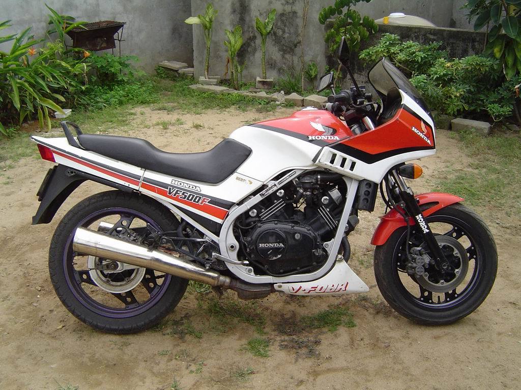

ICE_MAN Objavljeno Maj 13, 2004 Objavljeno Maj 13, 2004 Pozdravljeni zanima me motor Honda vf500. Baje da je V4 vodno hlajen in ima 70km. A MA KDO IZKUSNJE S TEM MOTORJEM ,ZANESLJIVOST DELI ... PORABA BENCIN ,OLJE....

you Objavljeno Avgust 3, 2004 Objavljeno Avgust 3, 2004 HAY! jaz sem imel hondo vf500 2. je 4 celinder... 16v potegne tam malo nad 200 poraba dobrih 6 l. meni ni kuril olja pa sem imel prevoženih okoli 40.000 v osnovi sem bil z njim zadovoljen , do takrat ko nisem peljal 140 še v kuruzi in hondo dodobro oklestil. rekel bi da je to premočan motor, za njegove zavore! tudi gume so bolj ozke in se je nagniti z njim kar problem. jaz sem imel gor novo michelin (makadam ) verzijo se zdaj se zmrazim , ko pomislim kako mi je odnašalo zadnji konc! sicer je motor lep! za tisti čas bi rekel kar dober , pozabil sem ima tudi hidravlično sklopko (zelo mehka). meni se ni kavaril in sem bil z njim zadovoljen. je pa sedež zelo nisko tako , da če si previsok si ga ne želi. če te zanima kaj več piši na iztok.s@email.si čao

RSV Mille Objavljeno Februar 13, 2005 Objavljeno Februar 13, 2005 Smo imeli VF 500 F 2 , l.85, kar nekaj let pr hiši-sicer je bil uvožen.Motor vedno delal BP, nobenih težav, vožen tudi večkrat po 300km v 1 kosu.Mašina zanesljiva, dokaj močna, edino zadna guma je res smešnih dimenzij (120 v originalu, prva 100). Pred 2 leti smo motor prodali sosedu, ki se mi še sedaj zahvaljuje za ta nakup.Fant redkokdaj z njim nardi samo par km-večinoma dela daljše ture (SLO-Dubrovnik, Split...). Nikoli ene same težave. Po mojih ocenah je ta motor VF 500, l.84, če nima več kot 40K km, pa da je res dobro ohranjen, vreden tam okoli 200 K sit. Jih je pa težko dobit, ne samo dobro ohranjene, ampak v kakršnem koli stanju.V Švici je dobil častni naziv motor leta v 80-letih. Baje je z VF 750 blo nekaj težav okrog glave celindrov, za tega pa nikol nism slišal da bi imel kake probleme. Za svoja leta lep motor.
