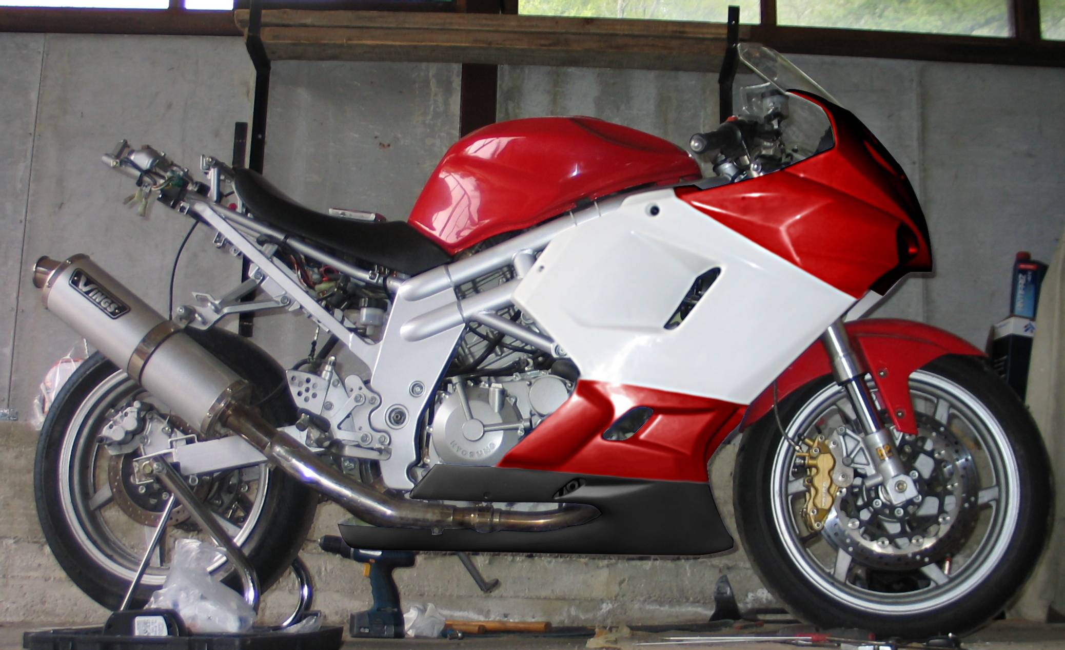

danci1973 Objavljeno April 16, 2008 Objavljeno April 16, 2008 GT650RR počasi dobiva novo podobo... ;) Oklepi še niso dejansko pobarvani - tole je bilo 'pobarvano' kar v Gimp-u... D.

ICE_MAN Objavljeno April 17, 2008 Objavljeno April 17, 2008 Jst mam tud isti ror pa mam 142,5 mikuni oznake (cirka 152 po DJ)...v filtru mam odstranjen tulec pa zraven pa 2 luknji fi 10mm... tuki gor je opis pa slike montaže in delov http://hyosung.mojforum.si/hyosung-about41.html
danci1973 Objavljeno April 17, 2008 Objavljeno April 17, 2008 Naš izpuh ima premer 60mm, kar naj bi bilo večje od izpuhov, ki so bili v 'redni' prodaji. V bistvu nam ga stric Wings sploh ni hotel narediti, šele preko 'prijateljskih' vez in obljub, da se itak ne bomo vozili po cestah, ga je naredil. V vplinjaču imamo DynaJet dize, oznake pa se ne spomnim - sem pa skoraj prepričan, da so pod 150 (po DJ oznakah)... Zamenjali iglo in vzmet drsnika ter povečali luknjico v drsniku - to bi naj pripomoglo k boljši odzivnosti. Tudi filter imamo odprt. D.
