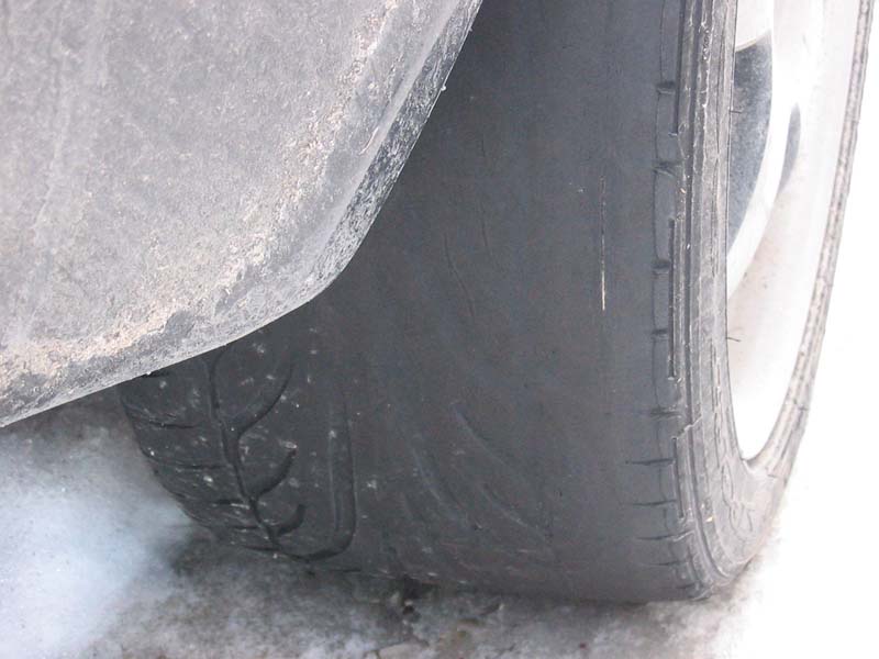

misty Objavljeno Marec 5, 2006 Opozori Objavljeno Marec 5, 2006 Misty....... si slišu že za optiko :whistle: in kaj ti pomaga na zadnjih gumah (niso ble nikoli spredaj)? :D pobralo jih je v cca 4000 km, obe po zunanjih robovih @misty: prometno in vozniško prosim!! :fredy: so me pred 3mi tedni ustavli, sem dobu samo opomin :naughty:

misty Objavljeno Marec 7, 2006 Opozori Objavljeno Marec 7, 2006 AFAIK se optika na zadnjih kolesih dela samo pri določenih modelih avtomobilov, del sol kolikor vem tega nima. ima pa del sol zelo lahek zadnji konec (kar ni nujno slabo) ki je pri hitrostih nad 150 "rahlo" nemiren. In gume pač trpijo. gizmo, lahko pa zrihtam kak posnetek :P da ti dokažem da ni optika kriva za tako obrabo :naughty: gizmo, sem hotel počakati na tvoj odgovor TCju, da bi videl kaj pojmuješ pod optiko, ker ne vem koliko si "doma" v tem, pa v končni fazi niti nima veze :D TC, pri optiki gre za nastavitev stekanja koles, kota nagiba koles in kota zaostajanja. Stekanje ti pove koliko so kolesa odprta - na sprednji strani kolesa z metrom izmeriš med gumama večji razmak kot na zadnji strani koles; oz. zaprta - ravno obratno, spredaj manjša razdalja kot zadaj. Vse to seveda na eni osi - ko govorim o spredaj in zadaj je mišljeno eno kolo, obakrat merjeno na obodu kolesa. Stekanje se tudi najpogosteje nastavlja na vozilih (ko se govori o optiki ima večina laikov v mislih stekanje). Nepravilno stekanje je najpogostejši vzrok za neenakomerno pobrane gume. Kot nagiba kolesa (ali previs kolesa) pove kako kolo nalega na cesto (gizmo je morda imel v mislih to, ko je rekel da bi moral avto dat na optiko, vendar je pozabil da bi izgubil na oprijemu v ovinkih - tega pa nočemo, ane ;)) Kot zaostajanja se gleda iz stranskega pogleda avtomobila, pomeni pa koliko je os kolesa za vpetjem v sornik (ok, tole ne vem kako bi povedal, ker sem že rahlo zarjavel v tem, sam predstavljaj si koleščka na pisarniškem stolu. Os je za vpetjem kolesa v noge stola, to pa zato da se vedno poravnajo v smer vožnje, če bi bila kolesa pred tem (pa niso nikoli ker se ne uporablja) bi "plavala"). To bi bilo v grobem vse. Upam da sem približno razumljivo napisal :) Vse to zato da se avto pelje naravnost (na ravnini seveda, da ga ne vleče v stran če spustiš volan ali zaviraš)), ne radira gum in se v ovinkih obnaša tako kot se mora.
misty Objavljeno Marec 7, 2006 Opozori Objavljeno Marec 7, 2006 morda še tole: vzrok za neenakomerno obrabo gume lahko določiš takole: - če je profil gume nazobčan in seveda ena stran bolj obrabljena od druge, potem je krivo stekanje (gume ves čas vožnje vleče vsako na eno stran) - če je profil neenakomerno pobran in na profilu ni sledi zob (rob gume ne šteje) je krivda v previsu kolesa. Če tak avto gledate od zadaj ali spredaj mu kolesa malo bolj "čudno" stojijo, ponavadi (zmeraj?) spodaj navzven. Za to zadnje so lahko krivi tudi odsluženi amortizerji :D če sem ga pri čem pihnil mimo (kot že rečeno, sem že malo ven iz tega) me popravite.

gizmOkak Objavljeno Marec 8, 2006 Opozori Objavljeno Marec 8, 2006 Ja misty prav si domneval... sem bl malo na MS k tle u LJ pridem redko do interneta :BUA: v sobi ga nimam :cry: Tega da Del Sol ne nuca optike zadi pa nism vedu! Moj Golf vem da jo je treba nardit k čene "pleše" rita tudi ko ni treba :P Vem pa zato k sm nedavo tega (par dni) ga spustu bliže zemlji pa je blo treba na navo optiko narest... aja, strokovnjaki pa svetujejo da se optika na vozilu opravlja optimalno 2x letno oz vsaj 1x... gues why :doze: ja ja, prou maste, naše ceste samajamagumafučpress TC je misty točno in lepo opisal kaj je optika :OK: Slikce pa filmčki so dobrodošli :D
