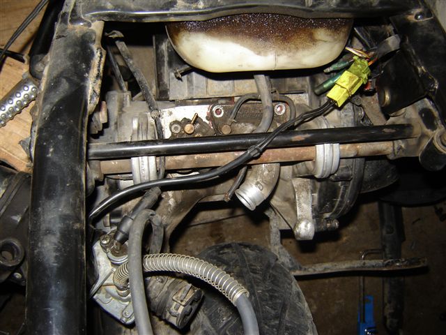

wango Objavljeno Marec 13, 2006 Avtor Opozori Objavljeno Marec 13, 2006 evo slikce za tistga k jih je hotu. Tam se vid, da je ena prečna cev tik nad kolenom, tako da jih ne morem izvlečt. Če pa hočm to ceu odstrant, pa ločim motor z zadnjim biciklom vred od ogrodja in morem podret vse napeljave tert spustit ole. Drgač pa sm fergazer in filter spucu, pa tud pol sm ga probu vžigat brez zračna filtra, pa nobenga živlena. Res mam slab feeling da je neki spet ribnl, tko da ga bo treba spet na en servis odpelat. Mam pa drgač 70ccm pollini kit gor. Ker iskra je, sveča je mokra, torej bi mogu saj neki dat od sebe - ane?? :hmm:
bugi Objavljeno Marec 14, 2006 Opozori Objavljeno Marec 14, 2006 Hm ja ne gre drgač mogu boš podret motor, če pa maš kit pol si vrjetn tut lamele(karbonske) menov, če so karbonske pol je to skor nemogoče de ti počjo, če so pa original pol pa ta možnost ni izklučena. Če je vse ostalo vredu (filtr, svečka...) pol je skor vrjetn to, saj pr men je blo.Je pa vsak motor zase mal uganka, tko de velik sreče pa upam da sm lahk kj pomagov.
wango Objavljeno Marec 14, 2006 Avtor Opozori Objavljeno Marec 14, 2006 hja res bo, sm se ze pozanimu pr TIM MG-ju kdaj majo kej lufta..., ker tole vse skp mau presega moje znanje, počas nam več znau nazaj sestavt :D (joke)
