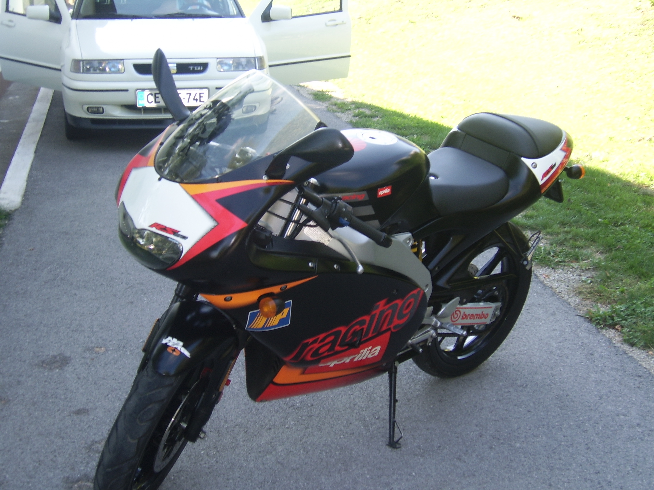

Stirkac Objavljeno Avgust 24, 2009 Deli Objavljeno Avgust 24, 2009 Danes sm koncno SLUZBENO postau Rs 50 ouner:P Danes sm su po njooo:P Lahk povem edino ZAKON MOTOR, usii frendje so navdušeni:P Povezava do komentarja Delite na drugih straneh More sharing options...
Roky994 Objavljeno Avgust 25, 2009 Deli Objavljeno Avgust 25, 2009 Danes sm koncno SLUZBENO postau Rs 50 ouner:P Danes sm su po njooo:P Lahk povem edino ZAKON MOTOR, usii frendje so navdušeni:P Povei kei več o nje, pa dei kšno slikco PS: welcome to the club Povezava do komentarja Delite na drugih straneh More sharing options...

Stirkac Objavljeno Avgust 25, 2009 Deli Objavljeno Avgust 25, 2009 Evo se slik:P Povezava do komentarja Delite na drugih straneh More sharing options...

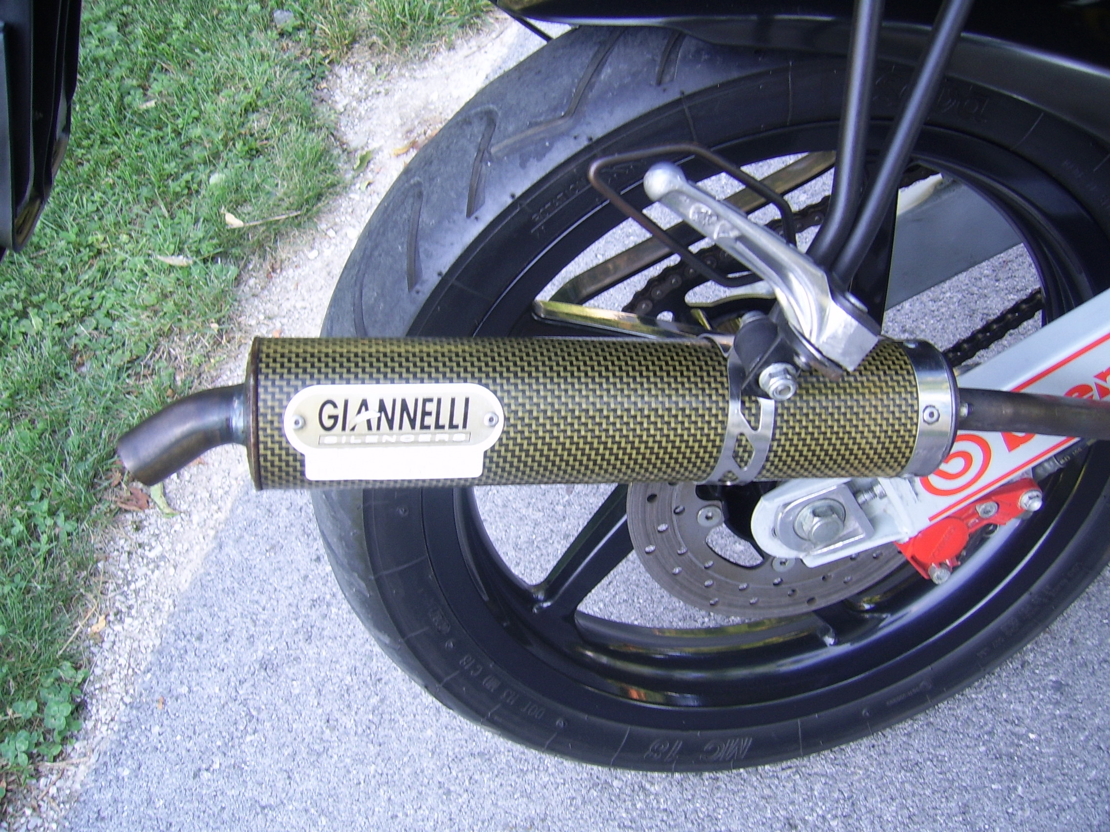

Stirkac Objavljeno Avgust 25, 2009 Deli Objavljeno Avgust 25, 2009 Evo se slik:P Drugace so v motorju vse blokade:glare: Zanima me katera diza bi bla najbolsa na tak uplinjac:unsure:(Nic predelan oz. zablokiran sm gianelli) Povezava do komentarja Delite na drugih straneh More sharing options...
Roky994 Objavljeno Avgust 25, 2009 Deli Objavljeno Avgust 25, 2009 Drugace so v motorju vse blokade:glare: Zanima me katera diza bi bla najbolsa na tak uplinjac:unsure:(Nic predelan oz. zablokiran sm gianelli) 75 ? Povezava do komentarja Delite na drugih straneh More sharing options...

666 Objavljeno Avgust 26, 2009 Deli Objavljeno Avgust 26, 2009 Drugace so v motorju vse blokade:glare: Zanima me katera diza bi bla najbolsa na tak uplinjac:unsure:(Nic predelan oz. zablokiran sm gianelli) 90-95 Povezava do komentarja Delite na drugih straneh More sharing options...
Roky994 Objavljeno Avgust 26, 2009 Deli Objavljeno Avgust 26, 2009 90-95 Prevelka, za tastarto aprilio, ker ma manjši ferg... Mislm da sop rave okol 75.. Povezava do komentarja Delite na drugih straneh More sharing options...

666 Objavljeno Avgust 26, 2009 Deli Objavljeno Avgust 26, 2009 Prevelka, za tastarto aprilio, ker ma manjši ferg... Mislm da sop rave okol 75.. nima 16 frgazara?? če ma 16 pa giannellia mora biti 90-95 Povezava do komentarja Delite na drugih straneh More sharing options...

Stirkac Objavljeno Avgust 26, 2009 Deli Objavljeno Avgust 26, 2009 nima 16 frgazara?? če ma 16 pa giannellia mora biti 90-95 Nop Ferg je 14 + gianelli Tnx drugace Povezava do komentarja Delite na drugih straneh More sharing options...
Roky994 Objavljeno Avgust 27, 2009 Deli Objavljeno Avgust 27, 2009 Nop Ferg je 14 + gianelli Tnx drugace okol 75 bi mogl bit OK Povezava do komentarja Delite na drugih straneh More sharing options...
Stirkac Objavljeno Avgust 27, 2009 Deli Objavljeno Avgust 27, 2009 okol 75 bi mogl bit OK Danes sm biu pr enmu "mehaniku" in sm ga uprasu kolk bi me kj stala odblokada Aprilie In mi je zaceu nakladat da ma to blokado na elektriki,na avspuhu in vplinjacu Zanima me ce je to use res TUD NA ELEKTRIKI???!!!! Drugace Aprilia je letnik 2002 Povezava do komentarja Delite na drugih straneh More sharing options...

rs125black Objavljeno Avgust 28, 2009 Deli Objavljeno Avgust 28, 2009 Danes sm biu pr enmu "mehaniku" in sm ga uprasu kolk bi me kj stala odblokada Aprilie In mi je zaceu nakladat da ma to blokado na elektriki,na avspuhu in vplinjacu Zanima me ce je to use res TUD NA ELEKTRIKI???!!!! Drugace Aprilia je letnik 2002 nima nobene elektronske blokade ne tzr in ne rs... vem pa zato ker sem na rs sam jemal blokade ven,tako da ne verjet vsem mehanikom ker bi radi vsi mastno zaslužili... blokada je pa v aspuhu (v kolenu je prepreka ki zmajšuje pretok dima...) in majhna diza... moj brat je imel tzr z 80 kitom in aspuh v6...potem je naročil giannelli-ja da bi se vrtel na večje obrate,in potem smo ga doma namestili,a moped ni šel čez 7k rpm... potem smo vzeli aspuh dol in videli to prpreko in z izbili ...to je ta blokada ki ne pusti mopedu na velike obrate in s tem na servisih lažejo da je neka elektronsa blokada. Povezava do komentarja Delite na drugih straneh More sharing options...
Stirkac Objavljeno Avgust 28, 2009 Deli Objavljeno Avgust 28, 2009 ja ma ja Kak pa je nareta ta blokada na elektriki? Povezava do komentarja Delite na drugih straneh More sharing options...
Stirkac Objavljeno Avgust 28, 2009 Deli Objavljeno Avgust 28, 2009 nima nobene elektronske blokade ne tzr in ne rs... vem pa zato ker sem na rs sam jemal blokade ven,tako da ne verjet vsem mehanikom ker bi radi vsi mastno zaslužili... blokada je pa v aspuhu (v kolenu je prepreka ki zmajšuje pretok dima...) in majhna diza... moj brat je imel tzr z 80 kitom in aspuh v6...potem je naročil giannelli-ja da bi se vrtel na večje obrate,in potem smo ga doma namestili,a moped ni šel čez 7k rpm... potem smo vzeli aspuh dol in videli to prpreko in z izbili ...to je ta blokada ki ne pusti mopedu na velike obrate in s tem na servisih lažejo da je neka elektronsa blokada. To pomen da mam blokado v Gianelliu in premajhno dizo Hvalaaa za odgovor Povezava do komentarja Delite na drugih straneh More sharing options...
Xzibit Objavljeno Avgust 28, 2009 Deli Objavljeno Avgust 28, 2009 je je elektronska blokada, samo eni se pač ne spoznajo.. na tzr in na rs je, v cdi-u Povezava do komentarja Delite na drugih straneh More sharing options...
Stirkac Objavljeno Avgust 28, 2009 Deli Objavljeno Avgust 28, 2009 je je elektronska blokada, samo eni se pač ne spoznajo.. na tzr in na rs je, v cdi-u Sm tej blokadi pa nemorem js nic doma ne? Povezava do komentarja Delite na drugih straneh More sharing options...
