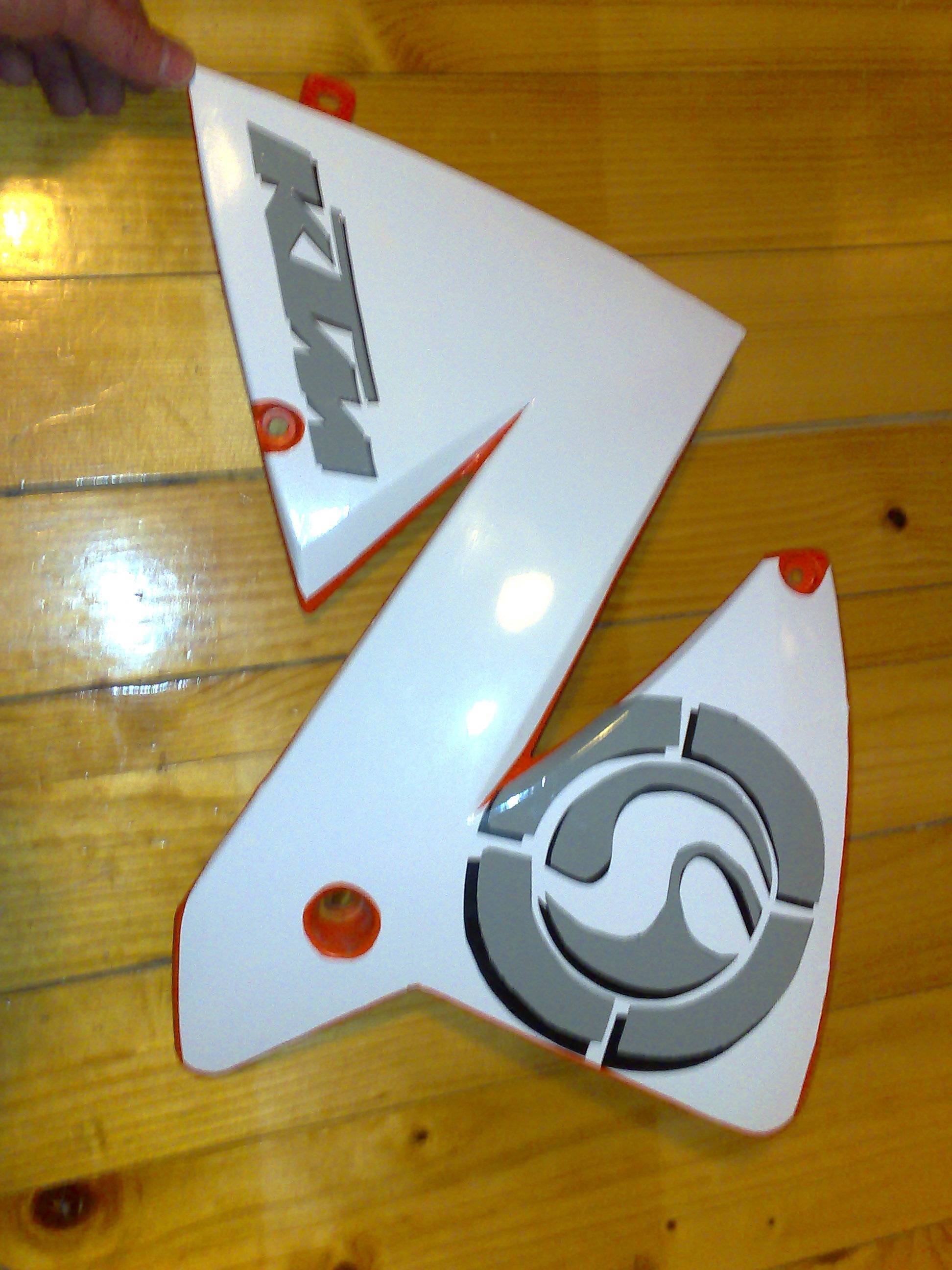

Jerry_exc Objavljeno Marec 21, 2008 Objavljeno Marec 21, 2008 mene j pa dons cist zrajcal k sm gledov mal sticker kit-e za suprmoto :) tko da sm se ga odlocu nanov oblect :) ...bela je letos moderna... :whistle:
Jerry_exc Objavljeno Marec 21, 2008 Objavljeno Marec 21, 2008 evo sm kr mogu slikat pa pokazat :).... (pa da ne bo kdo mislu da sm smotan k je vse krivo zrezan pa naliman pa znak okol obrnen... je vse preracunan) ...ce bi kdo rd ksno unikat poslikavo z nalepk se da tud kej zmant ;) vse rocno delan
