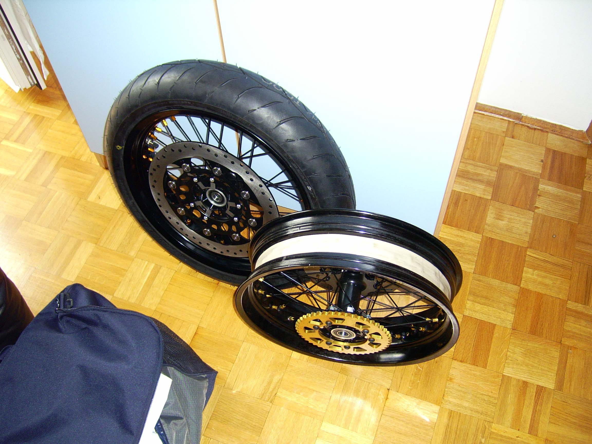

NejcZ Objavljeno Julij 18, 2008 Objavljeno Julij 18, 2008 Valda da gre :) Js mam pa zaj samo eno kurčevo gumo pa nea morem zrihtat do kraja :headbang:
Noiser69 Objavljeno Julij 18, 2008 Objavljeno Julij 18, 2008 ewo pa sm izpopolno(vizualno) zadn del :P
