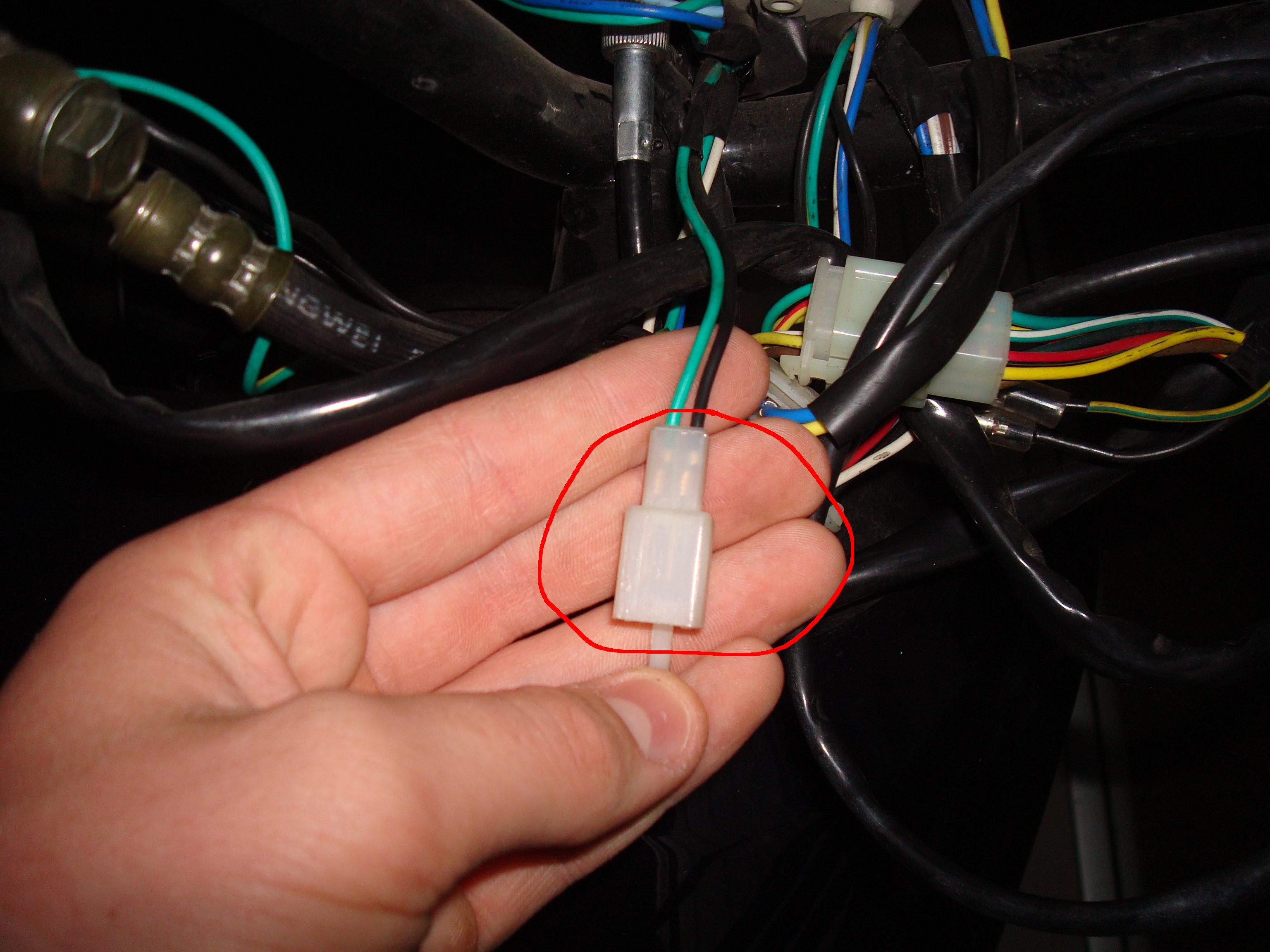

janidrn Objavljeno Maj 4, 2009 Avtor Deli Objavljeno Maj 4, 2009 ali mo9goče veš kje se skriva tale cinšpula ker ga tok še nism razdru in na pod plastikami je bil še kabel z okncektorem na koncu vendar ne vem za kaj je zto mogoče kdo ve to je tisti ki je obkrožen z rdečo barvo tsti ki je z zeleno je za luč to vem..... Povezava do komentarja Delite na drugih straneh More sharing options...
trojan69 Objavljeno Maj 4, 2009 Deli Objavljeno Maj 4, 2009 Za kaj bi tole blo nebi vedu. Na skuterje se ne spoznam tko da... Cinkšpula je na koncu žice katera vodi od svečke. Okoli te žice (med svečko in cinkšpulo) se pri večini aftermarket števcev ˝navije˝ senzor. Povezava do komentarja Delite na drugih straneh More sharing options...
