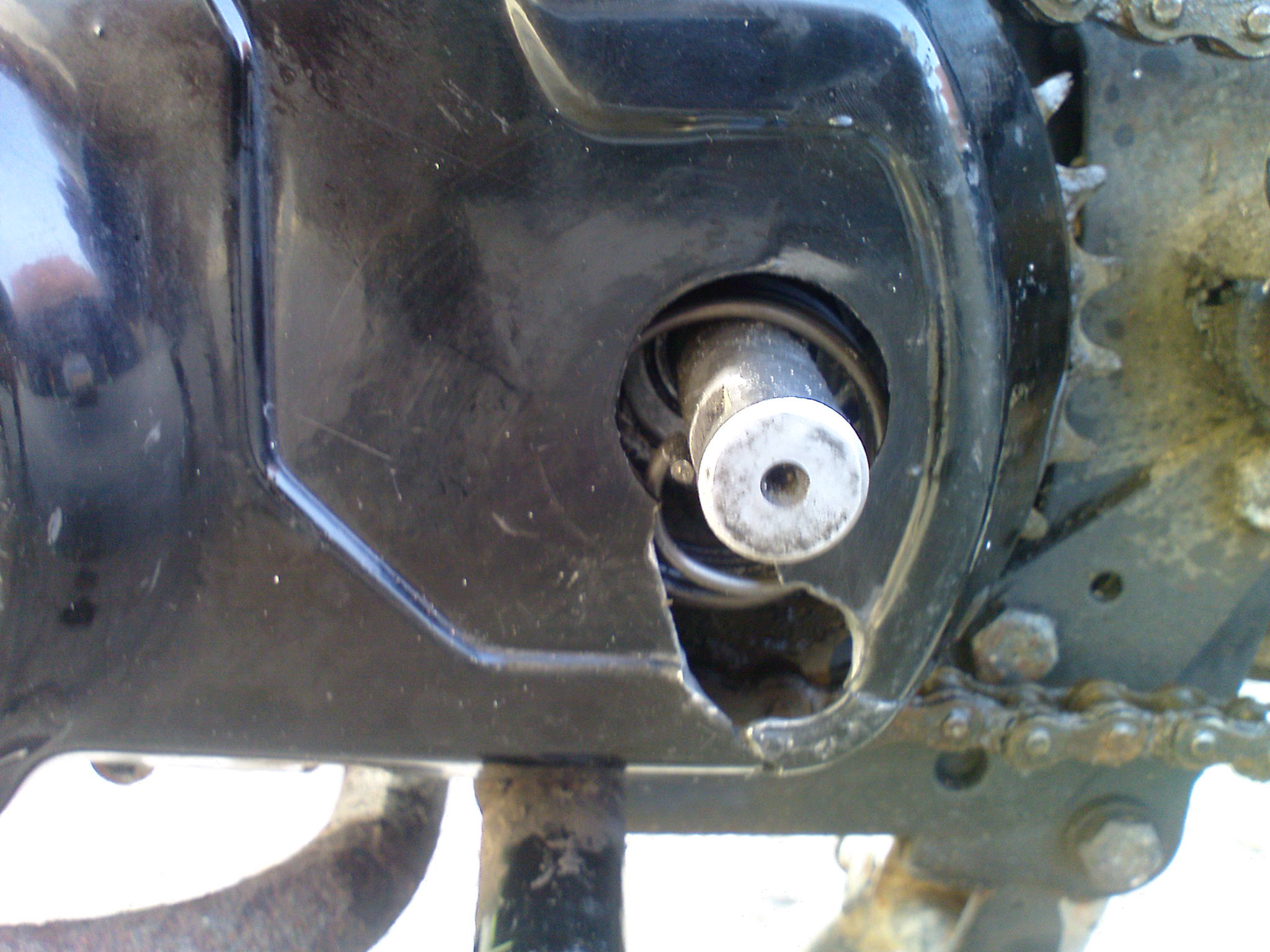

redstar82 Objavljeno Maj 19, 2009 Avtor Opozori Objavljeno Maj 19, 2009 Ok, pol bom kar to probal - olje in bencin zamenjat, pa mal bom forgazer očistil, pa čok mi tudi ne dela (se noče premaknit) in mogoče platine? pošmirglal. Načrte in sheme sem že dobil na netu . Bi pa vprašal naslednje, če ima kdo takšenle pokrov mašine za prodat , ker se mi je zlomil, kot je razvidno na sliki. Tega se mi pomoje ne splača neki švasat mora pa bit, da lahko zaganjač pravilno montiram tako, da bo fedra funkcionalna. Vprašal bi tudi kako je z bremzami pri avtomatiku - je treba to kaj razstavit in menjat ali čistit te bobnaste zavore na vsakih nekaj 1000 km? Pa še nekaj - olje za mnenjalnik - katerega? Se da to kar na petrolu kupit? Nisem še nikoli menjal tako, da nimam pojma... Ja ja, še kr neki dela me čaka preden ga bom lahko pognal po zavrtih

special749 Objavljeno Maj 23, 2009 Opozori Objavljeno Maj 23, 2009 Ok, pol bom kar to probal - olje in bencin zamenjat, pa mal bom forgazer očistil, pa čok mi tudi ne dela (se noče premaknit) in mogoče platine? pošmirglal. Načrte in sheme sem že dobil na netu . Bi pa vprašal naslednje, če ima kdo takšenle pokrov mašine za prodat , ker se mi je zlomil, kot je razvidno na sliki. Tega se mi pomoje ne splača neki švasat mora pa bit, da lahko zaganjač pravilno montiram tako, da bo fedra funkcionalna. Vprašal bi tudi kako je z bremzami pri avtomatiku - je treba to kaj razstavit in menjat ali čistit te bobnaste zavore na vsakih nekaj 1000 km? Pa še nekaj - olje za mnenjalnik - katerega? Se da to kar na petrolu kupit? Nisem še nikoli menjal tako, da nimam pojma... Ja ja, še kr neki dela me čaka preden ga bom lahko pognal po zavrtih pokrove loh popravs s tekočo kovino. aluminijasta stane cca 10€
