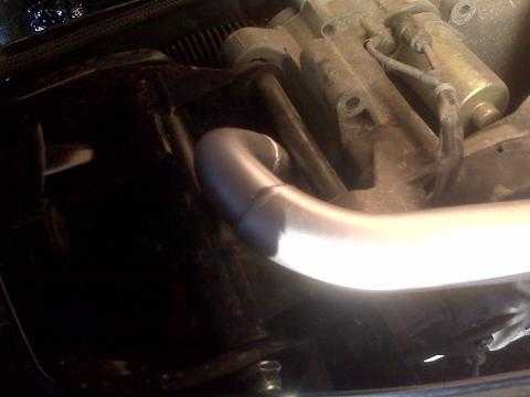

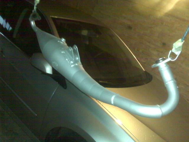

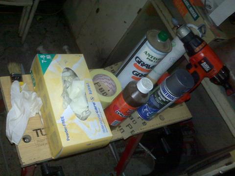

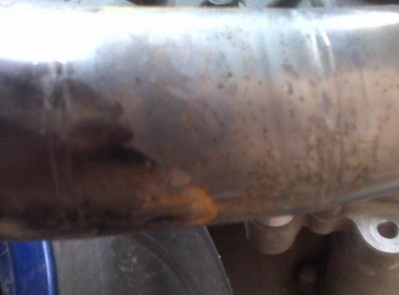

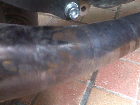

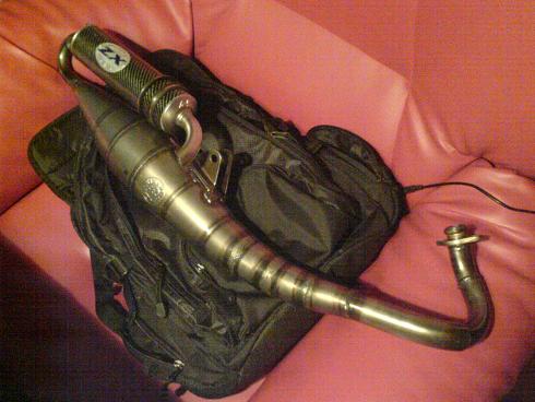

Milaneze Objavljeno Avgust 29, 2009 Deli Objavljeno Avgust 29, 2009 Ciao ragazzi pred današnjim deževjem sem se odločil dolgoročno preprečiti konstantno rjavenje LeoVince ZX, ki v času nakupa žal ni bil na voljo v kromirani verziji za mojo pilo. Doslej sem ga mazal z oljem, ampak ta metoda se ni izkazala kot 100% uspešna. ZX ima lep, iz mnogih kosov varjen resonator, ki razkazuje koliko dela in veščine je vloženo vanj (na sliki še čisto nov): (zavarjena restrikcija v kolektorju se odstrani z malo širšim izvijačem in dobro odmerjenim udarcem kladiva, ostanek varu pa zbrusi) Mesec dni po montaži sem srečal tole: in tole. Z rjo sem se srečal že pri drugih stvareh in dobro se zavedam, da je preventiva boljša kot kurativa. Uporabil sem latex rokavice, dihalno masko, brusni papir (gobica niti ni potrebna), rolco kuhinskih papirnatih brisač, fosforjevo kislino, čopič, odmaščevalec, krep maskirni trak, dva pajka za obešanje in temperaturno obstojno barvo. Pa malo švica. Za začetek sem z resonatorja snel dušilec in resonator dobro očistil (tesnilo dušilca!). Nato sem ročno brusil s P80 brusnim papirjem dokler niso izginili oljni madeži od mazanja in seveda rja na prizadetih mestih, cca štirje A4 listi so zame bili dovolj. Po drugem čiščenju sem resonator obesil s pomočjo pajkov (najbolje sede nekje v višini ramen) in s čopičem na tanko premazal kovino s kislino. Sledilo je kosilo. Po cca dveh urah je zadeva opravila parjenje z nevidnimi ostanki rje (nastanejo svetle pikice), nakar sem zadevo razmastil in pripravil na barvanje. Oblepil sem kolektor, navoj prijemališča dušilca in njega priključek s krep trakom. Za barvo sem uporabil alu sprej (http://www.dinol.com...ated/pdf207.pdf), ki vsebuje 99,5% aluminija in se zelo lepo nanaša. Baje da prenese 800 stopinj. V razmaku 10min sem nanesel dva sloja. Rezultat: Ko se zadeva osuši, se V ROKAVICAH sestavi in montira v obratnem vrstnem redu demontaže. Konkretni premaz se zapeče po enem ciklusu segrevanja/ohlajanja. To je to - prosto ko pasulj in pripravljeno na dolgo in glasno življenje pod zvezdami. Povezava do komentarja Delite na drugih straneh More sharing options...

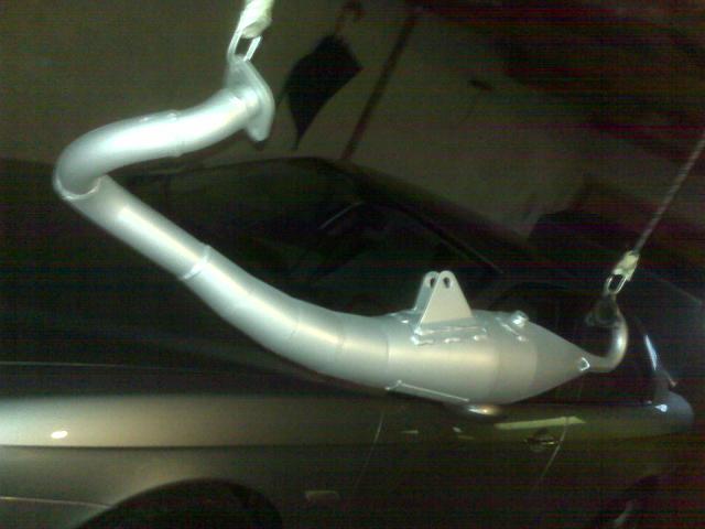

Milaneze Objavljeno Avgust 31, 2009 Avtor Deli Objavljeno Avgust 31, 2009 Še končni rezultat: Zadeva se po cca 1h uporabe dobro drži. Upam da bo tako tudi ostalo. Povezava do komentarja Delite na drugih straneh More sharing options...
