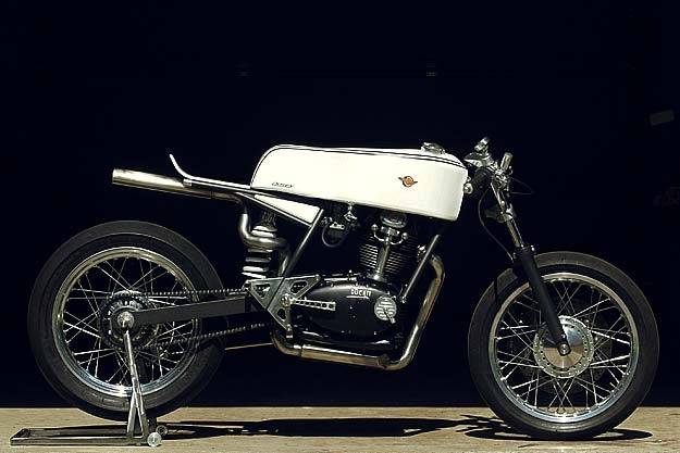

Novo leto, novi projekt! Po pol leta klavernega iskanja "sponzorja" ga začenjam sam. In tudi to je za nekaj dobro, saj bom tako imel popolnoma proste roke. Lahko bom čaral čisto po svoje!
Večkrat sem na forumu opazil, da se fraza kaferejser uporablaj za označevanje lokalnih dirkačev, ki ponavadi preveč tvegajo in radi pozirajo pred kafičem z najlepšo kenlarco na vasi. Tudi pri nas jih imamo, čeprav jih je letos bilo manj, kot prejšnja leta. Drugače pa termin Cafe-racer kotira v 60a leta in je za razliko od imen drugih underground struj nastal v Evropi. Bolj točno v Angliji in Nemčiji. Označuje pa motocikle, ki so si jih takratni rokerji predelali za ilegalne dirke od kafiča do kafiča. Najbolj značilni elementi takšnega motocikla so športna belanca ( clip-ons ), dolg ozek tank in seveda fastback. Vse, kar ni bilo esencialno za samo vožnjo, je letelo iz motorja.
Zadnje obdobje takšni in podobni motorji doživljajo renesanso in kdor hodi kaj po svetu, jih je že zagotovo srečal. Če ne drugje, zagotovo na kakšnem večjem moto-sejmu.
Jaz bom svojega kaferejserja zgradil na Ducatiju SS iz obdobja devedesetih. Izdelovali so ga z različno velikimi agregati, ki pa so vsi iste zasnove in sicer oljno-zračno hlajeni DesmoDue. Novejši i.e. modeli imajo že "ajnšpric", vendar se zaenkrat bolj nagibam k fergazer varianti.
Toliko za uvod, trudil se bom sproti lepit slikice, da se bo lažje debatiralo.... zenkrat ni veliko, ampak vsak začetek je tak

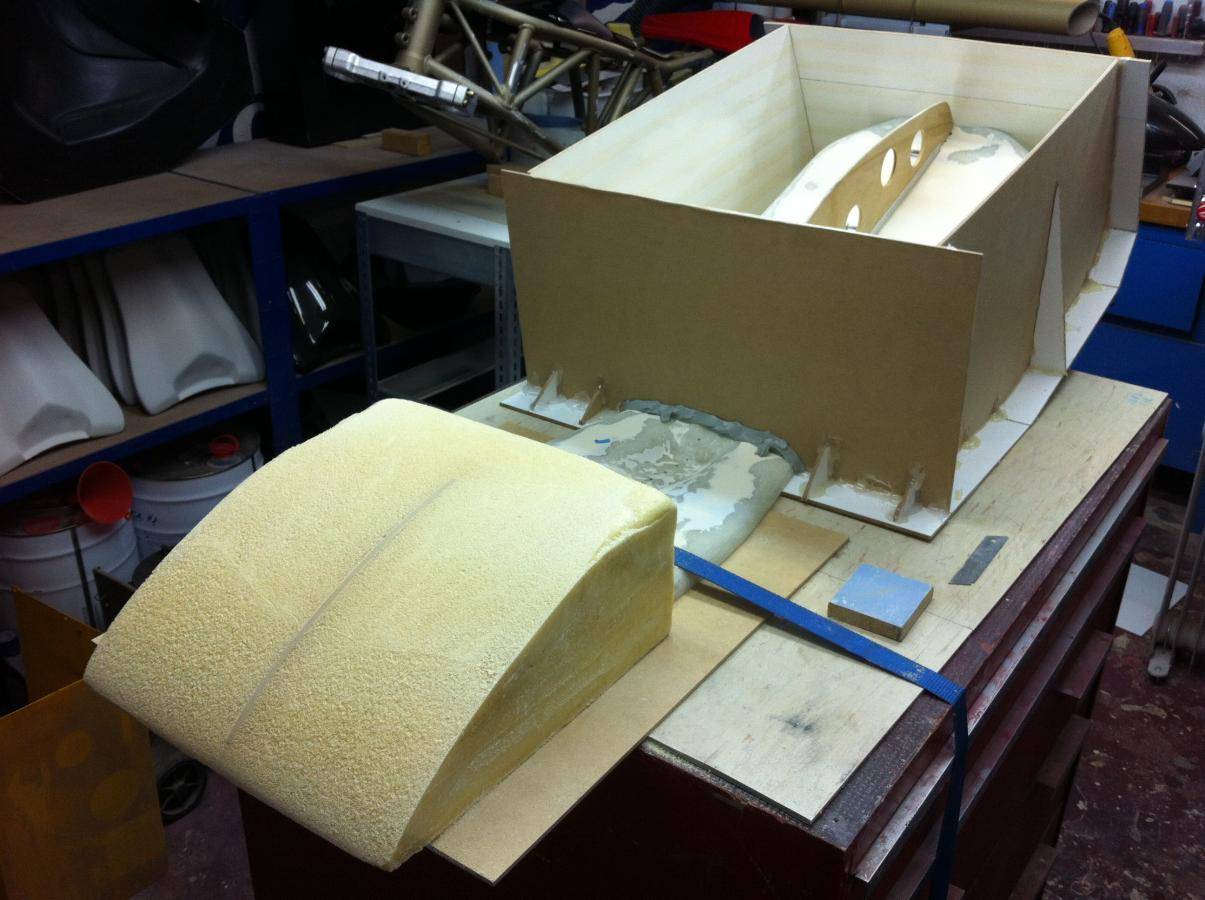

Po osmih urah laminiranja "na roko" je nastala osnova na katero bom začel graditi pramodel tanka in riti. Z malo domišljije se že lahko razberejo osnovne linije... ok, z veliko domišljije...

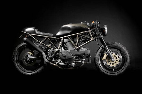

Ducati 796SS. Sicer grušt novejšega letnika. Nekako ni cajta za dokončat. Če bi imel monster gaštel bi že bil fertik, tako pa je treba privarit par zadev zaradi
enojne nihajke. Prav tako sedaj ne bo SS ampak bo čisti caferacer - kadar seveda bo. Ni cajta - familija , da bi zadevo dokončal.

Res je bila na začetku debata kateri okvir vzet. Po dolgem pregledovanju vseh skic, ki sem jih zrisal je "zmagal" stari SS. Razlogov je več, nekaj je tehničnih, vendar je odločil ravno izgled zadnjega dela. Čeprav se po slikicah do sedaj vidi zelo malo, razen moj ortodoksni način izdelave, so stvari dokaj dobro preštudirane ( :grrr ). Žal še nisem evolucijsko tako daleč, da bi lahko pramodele izrezoval z cnc-jem, vendar mi zaenkrat uspeva dokaj natančna izdelava na "roko".
Wrenchmonkees so že pred časom naredili za moje pojme zelo dobro in v bistvu low-budget predelavo na istem okvirju. Sam grem sicer v drugo smer, ampak ta ni slaba.

750 ali 900, sigurno pa z fergazerji.

Drugače pa sem naredil prvo napako do sedaj. Ko me je prodajalec vprašal če želim ta " trdo ", sem samozavestno vstrelil : "JA, trdo ja!!" No, sedaj vem, da če v Kamniku rečejo nečemu "solidno", potem je to trdo, ko pra51ca. Očitno so zato tam zgradili tovarno, ki dela ključavnice...
Po uri in pol brušenja.... tak trde PU pene še nisem videl - granit:

malo boljši smirkov papir 60, nalepljen na različne oblike... Kaj se pa izdelave pramodelov, kalupov..... tiče pa je to, kar se bo videlo iz slik le majhen del, ki se ga lahko naučiš, google in mould making je drugače lahko tvoj prijatelj, edini nasvet, ki ga lahko dam je - začni z malim, pri velikih delih so stroški bistveno večji, ko sfušaš....

Kako to, da nisi uporabil stirodurja, predvidevam, da boš itak obliko utrdil z tkanino in epoxyjem?
wwwwwaaauuu kaj naj rečem, tud sam sem istega foha, in ko gledam to kar delaš se mi tako sline cedijo, sem drugače v modelarskih smereh, je tudi že nekaj v pramodelu in sem glih v izdelavi delilnih ravnin =).
Ja, kje so še delilke....ti zavidam. Ponavadi naredim tako, da dam gor vsaj dve 80, še prej pa pokitam z mikrobalonsi. Ampak ta pena je tak trda, da če pritisnem z vso silo z prstom, se ne premakne! Bom videl, če bo potrebno....
Redko vzamem stirodur, če že potem ta trdi stiropor, vendar bi ga moral lepit ali pa naročit kocko, pa je tako malo ,da ne vem če bi se jim dalo it rezat za to...
Za kocko ti lepljenje skoraj ne bi ušlo. Glede na to, da je že v originalu trdo, boš dal samo še epoxy in abrajzo, nato pa špric kit in barvo?
