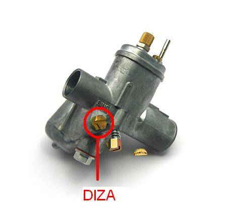

kire Objavljeno Februar 19, 2011 Avtor Deli Objavljeno Februar 19, 2011 Avtomatikom tank rjavi znotraj. Dizo ven, spihat pa gas naprej. To se ti bo lahko zgodilo še kdaj. a pa ima kdo kakšen načrt, kje je diza, saj sploh ne vem je bi jo iskal :closedeyes: drjanez, Bmflar in bajkr88 1 2 Povezava do komentarja Delite na drugih straneh More sharing options...
drjanez Objavljeno Februar 19, 2011 Deli Objavljeno Februar 19, 2011 Veš sploh kje je uplinjač? Odvij tisti pleh, ki je ob strani in potem boš videl uplinjač. Najbolj da ga odviješ in celega razdreš in spihaš. Diza pa je en mesengast vijak, ki je privit nekje iz strani. S kompresorjem spihaj in bi moral vžgat. fico182 1 Povezava do komentarja Delite na drugih straneh More sharing options...
drjanez Objavljeno Februar 19, 2011 Deli Objavljeno Februar 19, 2011 Veš sploh kje je uplinjač? Odvij tisti pleh, ki je ob strani in potem boš videl uplinjač. Najbolj da ga odviješ in celega razdreš in spihaš. Diza pa je en mesengast vijak, ki je privit nekje iz strani. S kompresorjem spihaj in bi moral vžgat. Čeparav ni isti, ampak je podoben. Povezava do komentarja Delite na drugih straneh More sharing options...

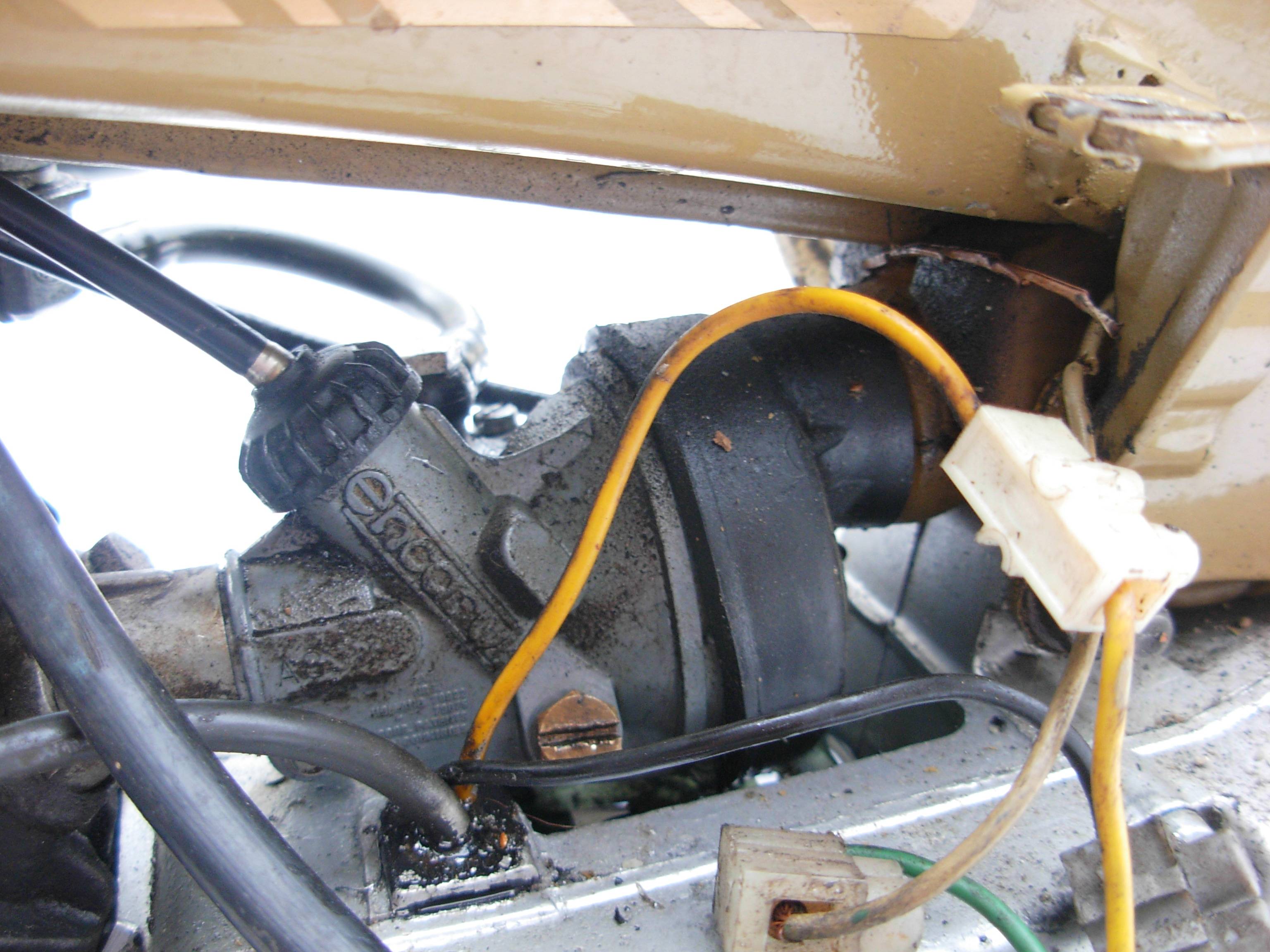

kire Objavljeno Februar 21, 2011 Avtor Deli Objavljeno Februar 21, 2011 sem dizo spihal, pa ni šlo, ker pa ne vem, kaj je uplinjač,pa vam prilagam slike, da kaj napišete, kje je kaj, pa kaj moram narediti pa še z druge strani Povezava do komentarja Delite na drugih straneh More sharing options...
franc Objavljeno Februar 21, 2011 Deli Objavljeno Februar 21, 2011 sem dizo spihal, pa ni šlo, ker pa ne vem, kaj je uplinjač,pa vam prilagam slike, da kaj napišete, kje je kaj, pa kaj moram narediti pa še z druge strani Odvij svečko, kani par kapljic mešanice skozi luknjo v valj, privij svečko in poskusi vžgati, če vžge in potem crkne, potem moraš "razkopat" uplinjač (drugače pa je napaka kje drugje). lp Franc Povezava do komentarja Delite na drugih straneh More sharing options...
kire Objavljeno Februar 21, 2011 Avtor Deli Objavljeno Februar 21, 2011 Odvij svečko, kani par kapljic mešanice skozi luknjo v valj, privij svečko in poskusi vžgati, če vžge in potem crkne, potem moraš "razkopat" uplinjač (drugače pa je napaka kje drugje). lp Franc točno to se zgodi, ja. vžge, gori cca 2 sekundi in crkne, ali je kje na tisti sliki uplinjač, al pa kakšen je da bi vedel kaj razstaviti drjanez 1 Povezava do komentarja Delite na drugih straneh More sharing options...
trojan69 Objavljeno Februar 21, 2011 Deli Objavljeno Februar 21, 2011 (popravljeno) Tisto na slikii je vplinjač. Tist zadeva, ki gre do cilindra pa zajla not Na tem videu ga razstavi pa očisti. Če si pa kje iz okolice LJ ga pa lahko prepleš k men pa ti jst to nardim-mam zdejle še ene par dni frej. Popravljeno Februar 21, 2011. Popravil trojan69 dotem 1 Povezava do komentarja Delite na drugih straneh More sharing options...
