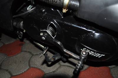

Sprinterr Objavljeno April 2, 2011 Deli Objavljeno April 2, 2011 (popravljeno) Najprej lep podrav adminstratorju strani in vsem članov foruma. Naš skuter vsako pomlad potrebuje nekoliko več "kurblanja", da se zbudi iz zimskega spanca, elektronsko vžiganje je neuspešno. Žal je letos (po 6-ih letih) ob tem prišlo do neljube poškodbe. Člane foruma prosim za pomoč in nasvete. Kje in kako bi lahko zadevo najugodneje popravil? Kakšen strošek lahko pričakujem? Glej sliki. Hvala vnaprej. Lp.! Popravljeno April 2, 2011. Popravil Sprinterr Cofko Cof, carmagedon, hilton in 1 other 2 2 Povezava do komentarja Delite na drugih straneh More sharing options...
dejcx Objavljeno April 2, 2011 Deli Objavljeno April 2, 2011 to pa zgleda kot,da bi z macolo "kurblo" yan, drjanez, simonsi in 1 other 2 2 Povezava do komentarja Delite na drugih straneh More sharing options...
drjanez Objavljeno April 4, 2011 Deli Objavljeno April 4, 2011 Najprej lep podrav adminstratorju strani in vsem članov foruma. Naš skuter vsako pomlad potrebuje nekoliko več "kurblanja", da se zbudi iz zimskega spanca, elektronsko vžiganje je neuspešno. Žal je letos (po 6-ih letih) ob tem prišlo do neljube poškodbe. Člane foruma prosim za pomoč in nasvete. Kje in kako bi lahko zadevo najugodneje popravil? Kakšen strošek lahko pričakujem? Glej sliki. Hvala vnaprej. Lp.! Imaš dve možnosti: 1: kupiš nov pokrov ali rabljenega nekje dobiš, 2: če imaš mankajoči kos, lahko odneseš nekomu ki vari aluminij in ti zavari. Če boš dal varit, naj ti oreng pretopi, ker drugače bo spet stran padlo - sicer pa prvič vidim da bi se to zdrobilo, drugič bolj nalahko, ni treba glih skakat gor :grrr ninjaxx 1 Povezava do komentarja Delite na drugih straneh More sharing options...
dr-big Objavljeno April 5, 2011 Deli Objavljeno April 5, 2011 Najprej lep podrav adminstratorju strani in vsem članov foruma. Naš skuter vsako pomlad potrebuje nekoliko več "kurblanja", da se zbudi iz zimskega spanca, elektronsko vžiganje je neuspešno. Žal je letos (po 6-ih letih) ob tem prišlo do neljube poškodbe. Člane foruma prosim za pomoč in nasvete. Kje in kako bi lahko zadevo najugodneje popravil? Kakšen strošek lahko pričakujem? Glej sliki. Hvala vnaprej. Lp.! Sicer za samo popravilo ti lahko samo prporočam nov ali drug rabljen del. Za drugo zimovanje/pomlad pa: -zimsko...zapri pipico goriva(če ni-si montiraj)ali pa s klupico zapri dovod goriva in pusti da se uplinjač izprazni-motor crkne."Fergazer je prazen" -pomlad...pri "kurbljanju" snami škatlo zračnega filtra(se vidi na sliki-odšr.1 manšeto) in prekrij z roko sesalno odprtino, tako da ne zajame več zraka(PAZI! da nesnaga ostane zunaj).Motor bo hitreje-lažje zaštartal. ...imam doma PGO Star50-star ko svet...in po teh navodilih iz druge kresne.Naj me pa keri popravi, če sem kaj narobe napisal. Povezava do komentarja Delite na drugih straneh More sharing options...
drjanez Objavljeno April 5, 2011 Deli Objavljeno April 5, 2011 Sicer za samo popravilo ti lahko samo prporočam nov ali drug rabljen del. Za drugo zimovanje/pomlad pa: -zimsko...zapri pipico goriva(če ni-si montiraj)ali pa s klupico zapri dovod goriva in pusti da se uplinjač izprazni-motor crkne."Fergazer je prazen" -pomlad...pri "kurbljanju" snami škatlo zračnega filtra(se vidi na sliki-odšr.1 manšeto) in prekrij z roko sesalno odprtino, tako da ne zajame več zraka(PAZI! da nesnaga ostane zunaj).Motor bo hitreje-lažje zaštartal. ...imam doma PGO Star50-star ko svet...in po teh navodilih iz druge kresne.Naj me pa keri popravi, če sem kaj narobe napisal. Preveč komplicirano. Če že ne vžge, daš dol filter, z inekcijo špricneš v uplinjač bencin, zakurblaš brez gasa - pali v prvo. Povezava do komentarja Delite na drugih straneh More sharing options...
