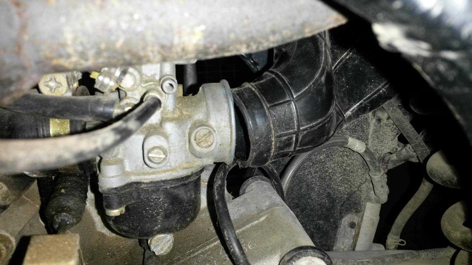

avion Objavljeno April 14, 2014 Objavljeno April 14, 2014 Pozdravljeni, KOt že naslov pove, sem kupik zapuščeni Rieju RRX 50. Prodajalec mi je povedal, da naj bi sicer motor delal, vendar je moped več let stal in posledično zdej ne vžge. Pravi, da naj bi bilo potrebno samo menjati olje, bencin, svečko in da bi delal. Prej sem ga pripeljal domov in sem na hitro pogledal: -svečka meče iskro full močno, -možen vzrok za nedelovanje bi bilo lahko to, da zračni filter ne pride povsem neposredno na frgazer (glej pripeto sliko) -Jutri imam namen menjati bencin, olje, svečko. Kaj mi še svetujete?
Bremzer Objavljeno April 14, 2014 Objavljeno April 14, 2014 Odvij izpod vplinjača na sliki ta črna plastična posodica očisti ostanke benzina in odvij dizo in jo spihaj. Preveri,če pride sploh benzin do vplinjača snameš cevko od benzina in mora benzin teči,če benzin neteče preveri pipico lahko,da jo odpira vackum sepravi da jo odpre šele ko mašina vžge.Pazi na oznake na pipici,če imaš oznake;ON.OF.RES in PRI moraš dati na PRI ! ! sicer motor če je dlje časa stal nevžge,ker vplinjač nedobi benzina ! Moral boš malo več napisat,da bi se ti dalo bolj natančno pomagat .Namreč če je svečka suha NIKOLI ne probavaj iskre ampak išči takoj napako na gorivu,kajti če iskre nima kam vreči poškoduješ modul vžiga pri vseh novejših motorjih,če so brez platin ! ! Ps benzin ni nujno menjat in filter tudi ni kriv saj,če bi bil benzin toliko zanič ali kaj s filtrom narobe bi bila svečka MOKRA ! Po vsej verjetnosti ni dovoda goriva kot sem ti že napisal ali pa je tank (ker ni bil poln) odznotraj vsled kondenza zarujavel in zamašil filter (mrežico) na pipici ! 1

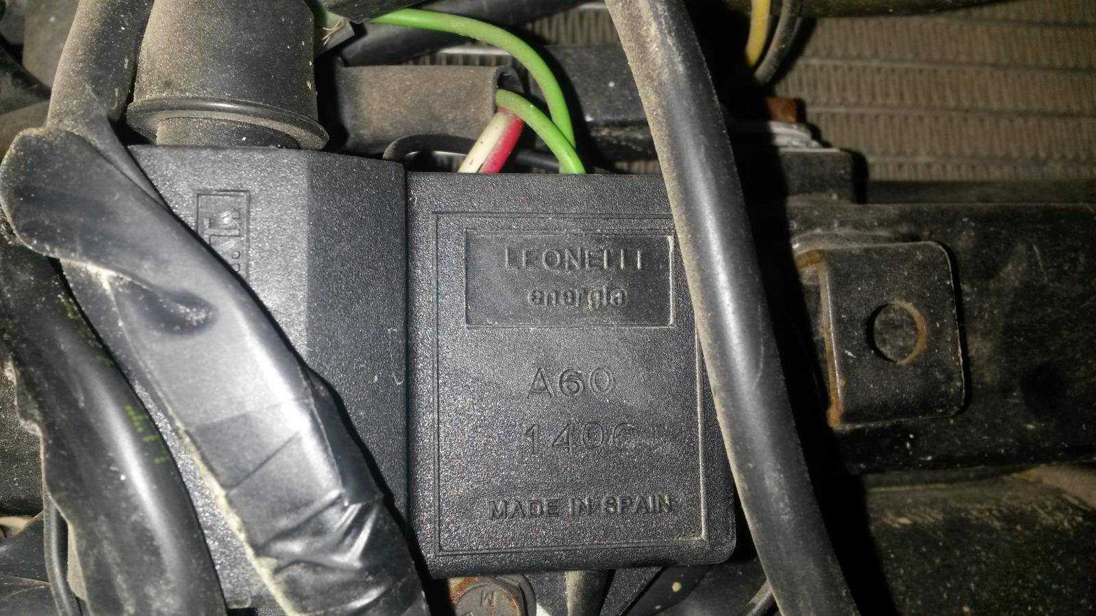

zanski18 Objavljeno April 15, 2014 Objavljeno April 15, 2014 (popravljeno) Glede blokad so v izpuhu (slepa cev, katalizator, podalsana cev) -najbolje menjat Glede el. Blokade ti pa lahko natancno povem ko prilimas sliko cdija.(moric, efi,...) Za zracni filter si pa pomagaj z izvijaci ali pa toploto ja. Popravljeno April 15, 2014. Popravil zanski18

Bremzer Objavljeno April 17, 2014 Objavljeno April 17, 2014 Vmes sem mal bral in ugotovil, da je verjetno cevka, ki je bila do sedaj v zraku mora iti nekam na blok motorja, kamor gre ven izhod iz pipice olja. Zdej me res samo matra, zakaj je tako močno tekel bencin iz une cevke na šalčki frgazerja. To moram še nekako odpravit. Kakšna ideja bo več kot dobrodošla. Lahko je prišla v ventilček (iglico) plovka samo smet ! ponovno očisti ni bo verjetno dobro, če bi benzin še vedno puščalo iglico lahko malo pobusiš z polir pasto.
avion Objavljeno April 18, 2014 Avtor Objavljeno April 18, 2014 A to misliš ventilček, ki pride pod plovcem, oziroma ki ga plovec potiska gor? To bi bilo možno ja, ker plovca nisem uspel dobiti dol. TUdi včeraj, ko sem ga še enkrat raztavil ni šel dol, saj je bil štift, ki drži plovec dokaj fiksiran. Na sliki je označen z rdečo. Potem kasneje sem sicer gledal, da bi moral s kakšnim ostrim predmetom poriniti noter, da bi ga dobil dol. Drži? Mal sem edin tuhta, da mi mogoče manjka en del še vmes...ker nekako mam v spominu, da naj bi prišel pod plovec še nek feder. Ali drži? Ker pri meni je plovec dost tko v prostem teku, ga nič kej ne potiska dol. Je to normalno? Kakšrnakoli ideja, kaj bi še lahko bilo narobe s frgazerjem...bo več kot dobrodošla...ostale stvari sem kolikor toliko popravil...tako da zdej me še ta frgazer matra.
trojan69 Objavljeno April 18, 2014 Objavljeno April 18, 2014 NInobenga fedra, plovec se prosto giblje. Drugač pa poskusi tist štift mal našpricat z carb cleanerjem , kakšnim odvijač sprayem ozk če nimaš kr WD$) potem ga pa previdmo z pomočjo kovinske palčke (izbijača) izbij vn. Pri tem pa apzi, da ne odlomiš stebričkov v katere je vpet. odstrani iglico vse skupaj očisti in prepihaj
avion Objavljeno April 19, 2014 Avtor Objavljeno April 19, 2014 včeraj si vzel čaz in tokrat popolnoma raztavil frgazer...mogu sem se zelo pomatrat, da sem dobil dol štift od plovčka...in ja potem, ko sem dal ven iglo, se je izakazalo, kaj je povzročalo napako. Kot sem že povedal, je bila celotna notranjost frgazerja z neko snovjo, kot vodni kamen. Ta snov je bila tudi v tej luknji....posledično tudi igla ni dobro zapirala, ko je šla do vrha. To sem spucal...spravi skupaj...uredil sem še dotok zračnega filtra na frgazer. In moped dela...čist kot mora...res prede kot ura....Tud štandgas čist lepo drži. Izkazalo se je, da ima moped tudi povečini pobrane ven blokade, saj sem ga po ravnini komot peljal do 70km/h realnih (GPS). Tako bom mel zdej še izziv, kako omejit nazaj na 50km/h, da ga registriram. Imam še nekaj drugih izziv...ampak več o tem pa v naslednjih dneh. Zaenkrat res hvala za pomoč. 1

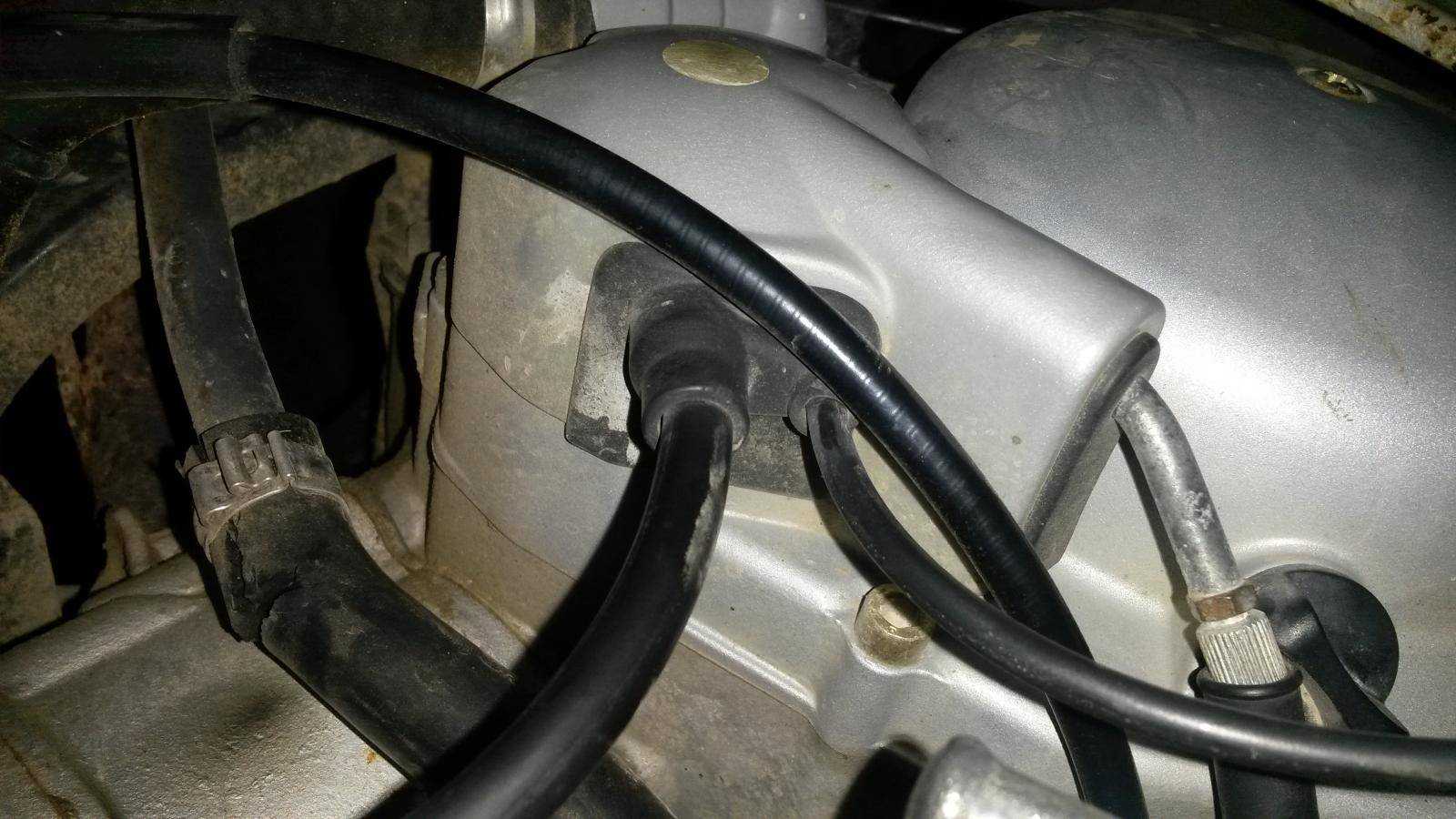

avion Objavljeno April 23, 2014 Avtor Objavljeno April 23, 2014 Pozdravljeni, Pri urejanju imam še dve težavi, pri kateri bi potreboval vašo pomoč. 1. Prejšnji lastnik je iz neznanega razloga prerezal cevko iz oljne pumpe do frgazerja. Verjetno se je odločil, da bo iz preventivnega razloga raje sam mešal mešanico. Problem je v tem, da je v olnjem tanku še vedno olje in potem med vožnjo počasi kaplja iz te cevke. Jaz bi pa vseeno raje videl, da sam meša mešanico, da mi ni treba imeti pri vsakem tankanju olje s seboj. Problem, ki ga imam, je da ta oljna cevka ni kr taka od bencina, ki bi jo samo staknil, pa dal drugo. Na strani frgazerja je tak železen čep na strani oljne pumpe pa se sploh ne vidi konca. Tako bi bilo najbolje, da bi jo nekako "poštukal". Razmišljal sem, da bi dobil nekaj centimetrov malenkost debelejše cevke, ter dal potem notri vsak konec ta originalne. Mislite, da bi delovalo? Ne predstavljam si, kakšen pritisk je v tej cevki. Kako bi vi to rešili. AJa, kako pa bi potem preveril, če dejansko frgazer dela mešanico? Razmišljal sem, da pustim potem še nekaj časa mešanico še v tanku, tako da bi potem načeloma motor moral dobivati "dvojno" mešanico in bi se posledično moralo bolj kaditi iz motorja? Ali to drži ali to ne bo opazno? 2. Tehnični: ALi je poleg končne hitrosti še kaj kritičnega? Je dovolj, če ima motor samo levo vzvratno ogledalo? Kar se hitrosti tiče, se mi nekako ne da tistih podložk dela...gleda na to, da ni skuter, ki bi se kar odvrtel, sem razmišljal, da bi mogoče unmu tm rekel, da naj ga ne zvrti do konca, oziroma da naj ne da v 5. ali 6. prestavo. Naj povem, da nisem ravno najstnik in da me morda na tehničnem ne bo obravnaval, kot nekega najstnika. Znanec mi je celo povedal, da ko je on peljal svojega na tehnični, da je on gas dajal...in ne da zaposleni na tehničnem. Kakšne so vaše izkušnje?
zanski18 Objavljeno April 23, 2014 Objavljeno April 23, 2014 Cevko zamenjan, ni tak problem. Se najbolje pa bo da zamenjas komplet oljno pumpo (preventivno) saj ni tako draga. Glede tehnicnega, ja treba zablokirat obvezno. Obstaja vec nacinov, eni so prav smesno enostavni. Morajo pa delovati vsa svetila, bremze, max. Hitrost in pa vse homologirano Ceprav so mene spustli skoz brez vprasanj pa sem mel druge smernike in zadno luc gor. Lp
