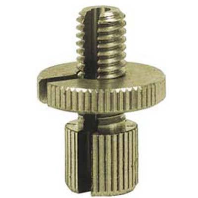

avion Objavljeno Maj 6, 2014 Avtor Opozori Objavljeno Maj 6, 2014 Zdravo, Imam še eno drugo vprašanje. Zlomljen imam vijak za nastavitev dolžine zajle sklopke. Kje bi lahko dobil nadomestnega. Problem je v tem, da ni povsem univerzalen. Sicer sem dobil enega, vendar je prevelik navoj. Da boste vedeli o čem govorim, pripenjam sliko. lp
