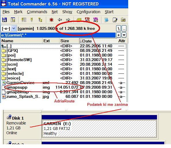

Na zumota 550 bi kot primarno karto na notranjem pomnilniku rad naložil evropsko kartografijo (europe nt 2008..), a je težava v tem, da ni dovolj prostora, zumo pravi takole:
Description Disk drive
Manufacturer (Standard disk drives)
Model Garmin zumo Flash USB Device
Bytes/Sector 512
Media Loaded Yes
Media Type Removable media other than	floppy
Partitions 1
Sectors/Track 63
Size 1,21 GB (1.299.594.240 bytes)
Total Cylinders 158
Total Sectors 2.538.270
Total Tracks 40.290
Tracks/Cylinder 255
Partition Disk #2, Partition #0
Partition Size 1,21 GB (1.300.103.168 bytes)
Partition Starting Offset 0 bytes
torej ca 1,21 GB prostora. Velikost .img fileta za celo evropo je 1.464.795.136 bytov, ali ca 1.4 G kar je očitno premalo. Začasno sem zadevo rešil tako, da sem dal evropo na 2G sd, adriaroute pa na zumota. Če imam obe karti hkrati omogočeni, mi ne dela izbor držav.

Mene muči vprašanje velikost notranjega pomnilnika ki je vidna kot "Volume size", torej prosil bi nekoga z EU verzijo da pogleda velikost internega pomnilnika (volume size ko ga priklopiš na PC) in velikost eu 2008 kartografije v .img formatu...
Popravljeno . Popravil nduro
Jaz imam NT 2008 in AdriaRoute in imam še nekaj placa cca 300mega.
A mi lahko kdo prosim navede konkretne številke? Sumim, da gre za razliko v EU / US verziji zumota.

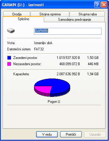

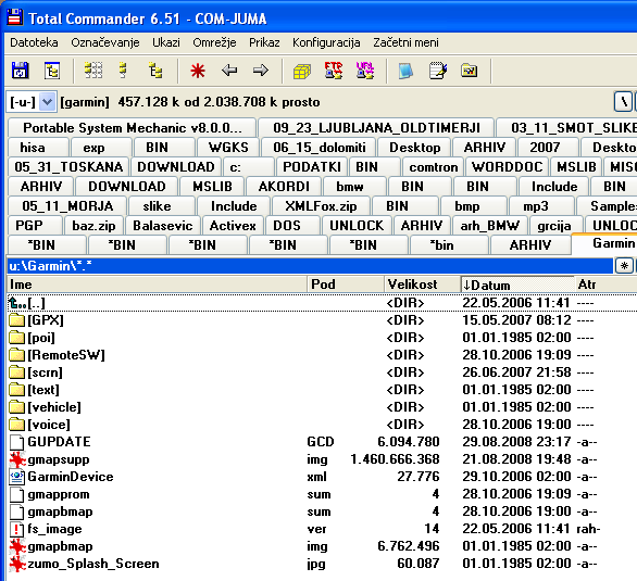

Sem že zapisal, da imam gor samo AdriRoute kot dodatno (supp) karto in je ca 110 Mb ostaja pa ca 1G. Vsebina direktorija pri meni je vidna na sliki, tudi če vse pobrišem, vključno z voice in POI bo placa še vedno manj od 1.4G kar je potrebno za CN 2008.
Kot prikazuje tvoja slikca je pomnilnika res premalo . Stanje na mojem je takole

Glede na ekran pri zagonu in nalepkico na napravi je to 550 vendar ameriška verzija, na nalepkici piše ZUMO 550,AM.
Bom kontaktiral podporo uporabnikom pri garminu. Dozdeva se mi, da gre pri US verziji za drugačno alokacijo pomnilnika; US kartografija je namreč ca 300M manjša od EU in mogoče je v US verziji manjši del pomnilnika namenjen podatkom kartografije na račun tistega pomnilnika ki uporabniku ni dostopen (drugače formatirana fat32 particija).

No ...tukaj je odgovor uradne osebe pri garminu
Thank you for contacting Garmin(Europe)Ltd.
I will be happy to help you with this. The Zumo 550 US and Euro are both the same unit with the same hardware and the same memory.
The only difference with be the mapping that is preloaded on the internal memory of the Garmin unit.
If there is anything else I can help with please let me know.
Kind regards
Emma Dalwood Garmin (Europe) Ltd
The Global leader in satellite navigation
