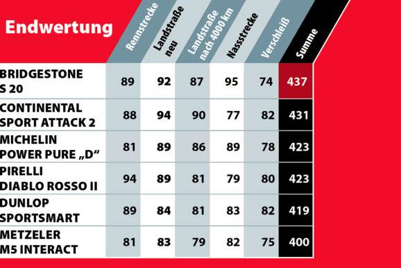

blabla Objavljeno Maj 6, 2013 Deli Objavljeno Maj 6, 2013 Če to komu kaj pomaga....novi test gum. Pa še zaključek v nemščini: Was für ein Einstand. Mit einem komfortablen Vorsprung setzt sich der neue Bridgestone S 20 an die Spitze des Sportreifentests. Seine Stärke: die Ausgewogenheit in fast allen Testkapiteln. Wer Wert auf einen 1a-Landstraßenjäger legt, sollte zum Conti greifen. Sportfans mit Rennallüren müssen Pirelli aufziehen. djfelix 1 Povezava do komentarja Delite na drugih straneh More sharing options...
