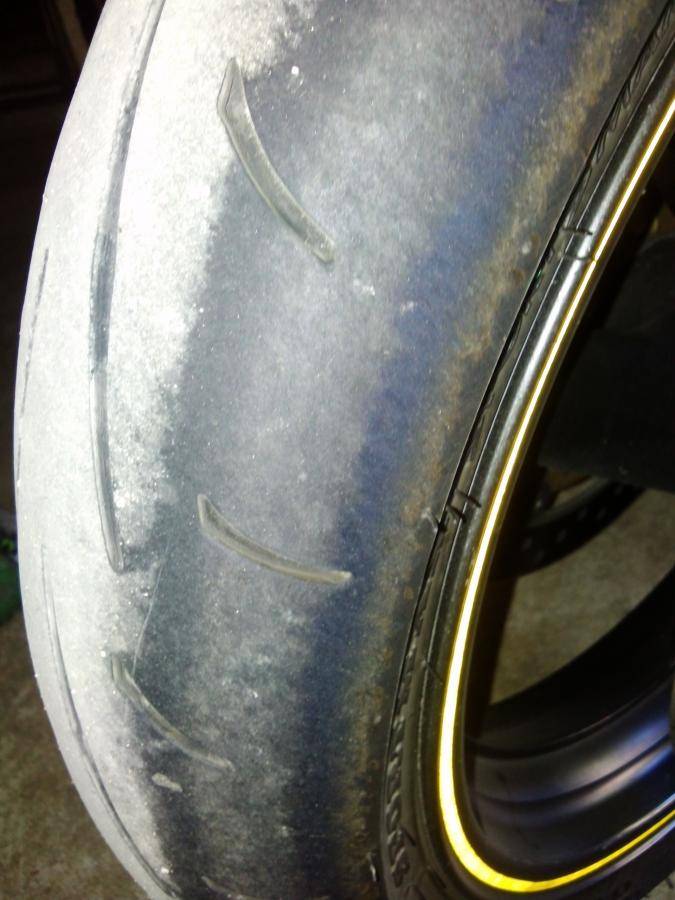

krucymucy Objavljeno Julij 29, 2013 Deli Objavljeno Julij 29, 2013 Ja, pa tudi razlaga je povsem logicna. Levi ovinki so daljsi, desni krajsi in tako ima vecina vsaj malenkostno bolj pobrane pnevmatike na desni strani. Anglezi imajo pa na levi. Povezava do komentarja Delite na drugih straneh More sharing options...
igorkr Objavljeno Julij 29, 2013 Deli Objavljeno Julij 29, 2013 Ja, pa tudi razlaga je povsem logicna. Levi ovinki so daljsi, desni krajsi in tako ima vecina vsaj malenkostno bolj pobrane pnevmatike na desni strani. Anglezi imajo pa na levi. malakai in Demon 2 Povezava do komentarja Delite na drugih straneh More sharing options...
Zivnorc Objavljeno Julij 29, 2013 Deli Objavljeno Julij 29, 2013 ... ja to se pojavlja sploh, če imaš kotni ventilček... in potem ko pumpaš gume, ti zrak nabije bolj v levo stran gume...in posledično se desna stran gume bolj znuca kot leva.... resno: ... ja... tudi moja guma, ki/ko je godna za zamenjavo, je po desni strani malenkostno bolj pobrana, kot po levi........ sicer ne vem, če po Krucymucyjevi logiki... ampak tko je.... igorkr in perzo 2 Povezava do komentarja Delite na drugih straneh More sharing options...
krucymucy Objavljeno Julij 29, 2013 Deli Objavljeno Julij 29, 2013 igorkr 1 Povezava do komentarja Delite na drugih straneh More sharing options...
jozexj6 Objavljeno Julij 29, 2013 Deli Objavljeno Julij 29, 2013 ... ja to se pojavlja sploh, če imaš kotni ventilček... in potem ko pumpaš gume, ti zrak nabije bolj v levo stran gume...in posledično se desna stran gume bolj znuca kot leva.... resno: ... ja... tudi moja guma, ki/ko je godna za zamenjavo, je po desni strani malenkostno bolj pobrana, kot po levi........ sicer ne vem, če po Krucymucyjevi logiki... ampak tko je.... Kaj pa če je to odvisno na katero stran motorja ti jajca visijo? gandi in perzo 2 Povezava do komentarja Delite na drugih straneh More sharing options...
GregaSLO Objavljeno Julij 29, 2013 Deli Objavljeno Julij 29, 2013 Ja, al pa zgleda vpliva tudi to, s katero roko si na šank naslonjen.... To bo to, fantje hvala za odgovore, vse ste mi povedali Bostjan L in gandi 2 Povezava do komentarja Delite na drugih straneh More sharing options...
krucymucy Objavljeno Julij 29, 2013 Deli Objavljeno Julij 29, 2013 (popravljeno) A se še komu zdi tale guma na eni strani bolj pobrana kot na drugi? Tle si preber, drugi del zapisa ... Jst sem tisto zgoraj napisal ravno kontra. :glare: Anglezi imajo pobrane gume na desni strani, mi pa na levi. Ne vem zakaj imas ti kontra. Morm it na svoj moped pogledat. http://www.rattlebars.com/tirewear/index.html Je bil moped kdaj sesut mogoče? Da niso poravnana kolesa? Popravljeno Julij 29, 2013. Popravil krucymucy Povezava do komentarja Delite na drugih straneh More sharing options...
SLVR Objavljeno Julij 29, 2013 Deli Objavljeno Julij 29, 2013 Prvo naredi sliko, ki ima fokus na gumi in je le ta osvetljena enakomerno z obeh strani. Da se po nesreči ne pogrunta kaka topla voda. Sicer je pa čisto možno, da v eno smer bolj nagibaš/tiščiš kakor v drugo. Povezava do komentarja Delite na drugih straneh More sharing options...
Borutt Objavljeno Julij 29, 2013 Deli Objavljeno Julij 29, 2013 Zakaj ljudje hodimo v krogu ? Ker nismo simetrični in nas bolj vleče v eno stran. Pač mu bolj ugaja oziroma se bolje počuti in bolj položi samo en ovinek. Topla voda preko roba. BelaStrela in Zivnorc 2 Povezava do komentarja Delite na drugih straneh More sharing options...
GregaSLO Objavljeno Julij 29, 2013 Deli Objavljeno Julij 29, 2013 Ne moped ni bil nikoli položen... Zadnja guma je pa iz obeh strani enako... Na sprednji se pa vidi da ena stran nima več toliko profila kot druga... Ne zarad tople vode, bolj zaradi firbca sprašujem... Povezava do komentarja Delite na drugih straneh More sharing options...
Borutt Objavljeno Julij 29, 2013 Deli Objavljeno Julij 29, 2013 Topla voda sem napisal zaradi drugih. Kot sem že napisal, boljše se počutiš v enem ovinku in bolj obremeniš prednje kolo, zaradi česar prihaja do večje obrabljenosti na eni strani pnevmatike. suzuki, Zivnorc in TakeALookAround 3 Povezava do komentarja Delite na drugih straneh More sharing options...
Zivnorc Objavljeno Julij 30, 2013 Deli Objavljeno Julij 30, 2013 (popravljeno) GregaSLO... .. to je tipičen primer brušenja prednje gume v "strehico". To se tudi dogaja, ko nekateri zavirajo pregloboko v ovinek... vožnja s tako gumo je skrajno neprijetna, ker ti prednje kolo v ovinku zapira in moraš krmilo tiščati kontra.... in posledično zaradi tega je mnogo težje držati linijo v zavoju... nenadzorovano ti motor hoče spreminjati smer... skratka: skrajno neprijetno in celo nevarno, če mene vprašaš! Čim se pojavijo geometrijske anomalije po tekalni površini gume (da guma ni več lepo okrogla) guma spremeni svoje vozne lastnosti. Drugače pa.... Krucymucy ima prav če gledamo levi in desni zavoj z enakim radijem s tem, da so bankine recimo poraščene in "nepregledne", je levi zavoj mnogo preglednejši od desnega. Posledično več levih ovinkov pelješ hitreje z večjim nagibom, zato je tudi guma enakomerneje oprabljena bolj do roba.... v desnih zavojih pa peljemo večkrat z malo manjšo približno enako hitrostjo do določenega kota ( ker iz previdnosti zaradi nepreglednosti ovinka ne upamo več). Zato je to tako. Popravljeno Julij 30, 2013. Popravil Zivnorc maxxim, hribuc, siks in 3 others 6 Povezava do komentarja Delite na drugih straneh More sharing options...
