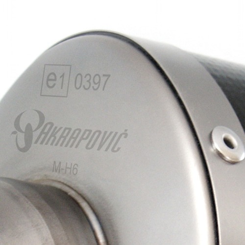

danixxx Objavljeno Marec 20, 2010 Objavljeno Marec 20, 2010 Prosim za pomoč. In sicer: potrebujem sliko številk ki so ugravirane na akrapovič ispušnem sistemu za suzuki gsxr 600. In homologacijski listek za njega. Če ima kdo ugrajenga bi ga prosu če lahka poslika to. Lp Danijel 1 1
carmagedon Objavljeno Marec 20, 2010 Objavljeno Marec 20, 2010 na internetu poišči certifikat ( "homologacijski listek" ) za tvoj motor. link je nekje v temi od akrapovič izpuhov. ( bi ti ga prilepil tukaj, pa ga nimam več med zaznamki ) . na certifikatu boš tudi videl kakšne številke so odtisnjene na izpuhu. LP 1 1
xyznanixyz Objavljeno Marec 20, 2010 Objavljeno Marec 20, 2010 če kej pomaga: http://akrapovic.de/?main=abe_download_motorrad&menu=5 1 2
danixxx Objavljeno Marec 20, 2010 Objavljeno Marec 20, 2010 Ej hvala za odgovore ampak jst nucam prav sliko od številk ker bom ugraviru na izpuh št.da bo isto kot je na originalu. Prosim. :surrender: :surrender: :surrender: LP. 1 1
carmagedon Objavljeno Marec 20, 2010 Objavljeno Marec 20, 2010 ja, pol pa na googlu malo poišči slike, kako številke izgledajo, npr: KLIK 1 1
