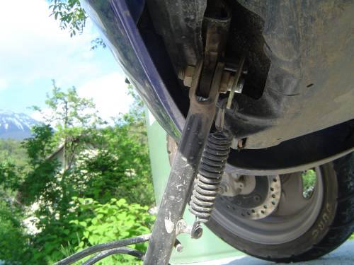

_Roba_ Objavljeno Maj 19, 2004 Objavljeno Maj 19, 2004 Mam izkusnje ja.Ti lahko ju3 slikam luknjo kam pride stranska tacka ko pride kolega do mene.Spodnjo plastiko mores dol vzet in mislim da je zarisano kje mores ven vrezat...na ogordju pa imas tud navoj da tacko gor pritrdis in je to to....
rokslapar Objavljeno Maj 19, 2004 Avtor Objavljeno Maj 19, 2004 hval hvala matr ni mi blo jasn ene par sm jih uprasu pa vsak drugac trdi d je! njabols d res en pove k je mev stem ze opravka tko d ce bos res loh kksne slike poslov senkat hvala ;) :notworthy:

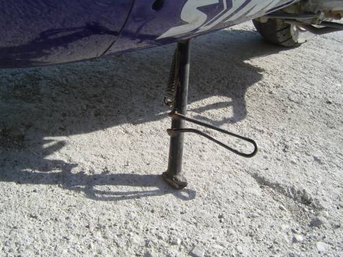

rokslapar Objavljeno Maj 20, 2004 Avtor Objavljeno Maj 20, 2004 hvala za slikco sam nevem kva bols zgleda zdj k naravnsot stoji pa ma lepo plastiko a pol k bo lepo na eno taco naslonn pa bo vse grdo odrezan k lepo pa ne znam rezat no s ebom potrudu ap neki spacov pol pa poslm slikce hvala senkat

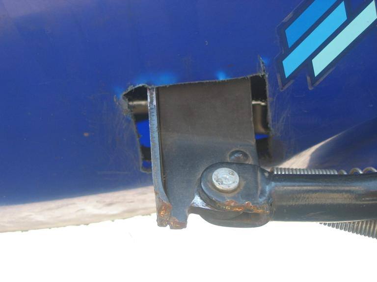

M|t3k Objavljeno Maj 20, 2004 Objavljeno Maj 20, 2004 Kaj tota tazadna fotka... tu je blo rezano tak al kaj?!?
M|t3k Objavljeno Maj 20, 2004 Objavljeno Maj 20, 2004 _Roba_ to je na vseh skuterih, da samo gor pršraufaš, al morš kje varit??
rokslapar Objavljeno Maj 20, 2004 Avtor Objavljeno Maj 20, 2004 aja pa se neki spet sm neki pozabu ;) tole plastiko od aeroxa se da cist u izi rezat vsaj mojo jst k sm za neonko uspod rezov sm segrev olfa nož pa sm rezov plastiko k putr pa sm naredu lukno velko 5x20cm pa je lazi pa se leps...
rokslapar Objavljeno Maj 20, 2004 Avtor Objavljeno Maj 20, 2004 na eni sliki vidm d je neki zdrajsana tacka a ste to taki extremi d tok ovinke zalagate al je to nurmaln d je mal porajsan tut za normalne voznike! k nevem kako kj zgleda k uvink zalagaš pa se kr naenkat iskrce zacnejo pod tabo delat?
aerox Objavljeno Maj 20, 2004 Objavljeno Maj 20, 2004 hehe :) mitek: na vsakem skuterju obstaja neka matica kam se to prišraufa :) pr aeroxi še pač moreš rezat plastiko .) jaz mam tudi amatersko nareto.... (prejšni dan naporn miting, zbudo vjutro ob 9ih, ob pol 11ih mel tekmo :D ) no ja, pa drži :D :D :D :D tista na rumenem skuterju pa je od goloba :wacko:
M|t3k Objavljeno Maj 20, 2004 Objavljeno Maj 20, 2004 Sej ti maš kr ok :) Men bol ona rumena moti :) Ja sej to narediš z purmašino lukno, pol pa dalje režeš.. .:) Kaj maš tu za zajebat :)

k&4 Objavljeno Maj 21, 2004 Objavljeno Maj 21, 2004 vidm da pr perotu tud mav ole spod teče ko ga more dolit :wacko: jz sm pa to lukno z olfičem rezu in z notranje strani tko da se ne vid kje sm zajebov :D je pa res da sm mogu dt spodn oklep dol :)
