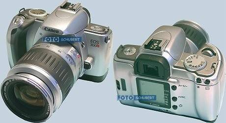

HHV Objavljeno Julij 15, 2004 Deli Objavljeno Julij 15, 2004 (popravljeno) Ahaaa! Torej, kaj mora paziti kupec, ki sicer ni profi fotograf, rad bi pa bil zahtevnejši amater :blink: , da ne bo razočaran, ko bo prešaltal iz zrcalno refleksnega aparata? V mojem primeru še iz takega brez AF, le z polavtomatiko(lučka kaže nivo osvetlitve, rokca obrača rink z zaslonko ali popravlja čas). Je pa želja slikati makro fotografijo, kot tudi oddaljene motive, mogoče celo gibajoče in v pojemajoči svetlobi mraka ali ob zori porajajočega dne. Pa seveda gasilske in družinske fotke. P.S.: Okoli dinamičnega razpona se verjetno ta razred fotografov nima kaj beliti glave, kajne Sym? Popravljeno Julij 15, 2004. Popravil HHV Povezava do komentarja Delite na drugih straneh More sharing options...
