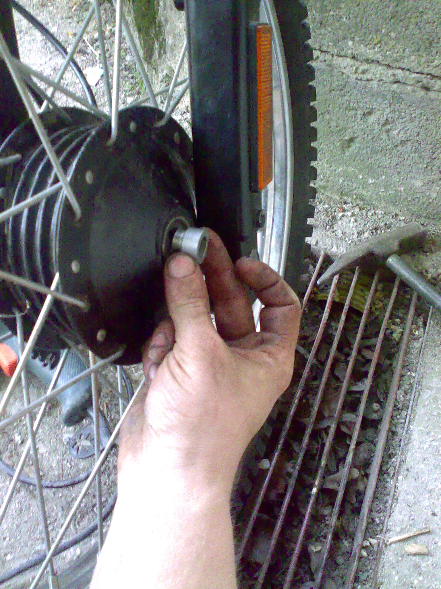

dadya4 Objavljeno April 23, 2007 Objavljeno April 23, 2007 [attachmentid=96127]Dobil sem atx in so mi odmontirali sprednje kolo da sem ga lahko spravil v avto.Sedaj imam problem ko privijem do konca matice se mi kolo ne vrti hitro.Imam problem z delom kateri je na sliki.Prosim za pomoč kako moram vstaviti del ki je na sliki da se mi bo sprednje kolo vrtelo normalno [attachmentid=96127]Dobil sem atx in so mi odmontirali sprednje kolo da sem ga lahko spravil v avto.Sedaj imam problem ko privijem do konca matice se mi kolo ne vrti hitro.Imam problem z delom kateri je na sliki.Prosim za pomoč kako moram vstaviti del ki je na sliki da se mi bo sprednje kolo vrtelo normalno prosim če mi še poveste kje se menjava olje pri atx ter olje v menjalniku

dadya4 Objavljeno April 23, 2007 Avtor Objavljeno April 23, 2007 [attachmentid=96127]Dobil sem atx in so mi odmontirali sprednje kolo da sem ga lahko spravil v avto.Sedaj imam problem ko privijem do konca matice se mi kolo ne vrti hitro.Imam problem z delom kateri je na sliki.Prosim za pomoč kako moram vstaviti del ki je na sliki da se mi bo sprednje kolo vrtelo normalno prosim če mi še poveste kje se menjava olje pri atx ter olje v menjalniku o.k. se oproščam .Prosim pa da mi pomagate pri sprednji gumi oziroma pri delu kateri je na sliki

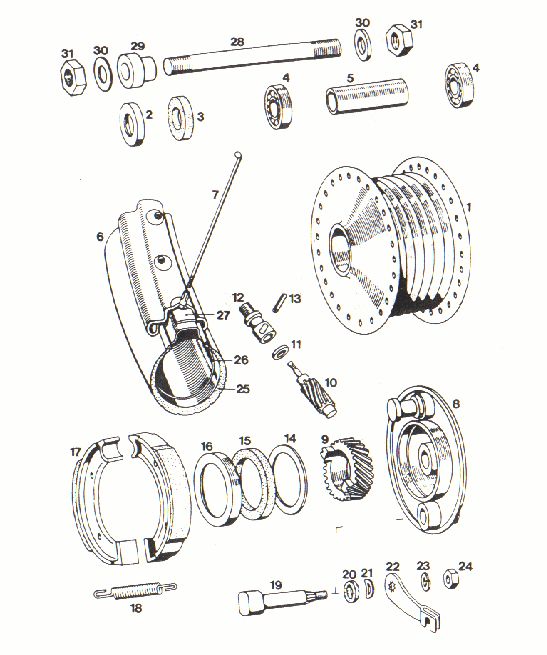

cation Objavljeno April 23, 2007 Objavljeno April 23, 2007 ne vem kako ti naj pomagamo. to je samo distančnik. obrnjen je na sliki pravilno. med tem distančnikom in matico pa mora biti še ena podložka. poglej, da tebi ne štekajo zavore. tukaj imaš skico prvega kolesa od ATX. upam da ti bo pomagalo. zloži kot je na skici pa bi moralo špilat. aja - poglej če ti ta distančnik na sliki lepo "sedi" tako kot mora .)
Ribitch Objavljeno April 23, 2007 Objavljeno April 23, 2007 http://www.kolo-kolesa-orbitrek.com/sitebu...tures/atx18.gif upam ,da ti bo to kaj pomagalo
dadya4 Objavljeno April 23, 2007 Avtor Objavljeno April 23, 2007 isto sma mislila .) tako sem že probal pa ni šlo pa tudi bremze nisem priklopil oziroma nisem še našponal zajle za bremzo zato mi pa ni jasno zakaj mi to dela.mislim si da ko zašravfam vse skupaj da mi distančnik blokira da se mi gume ne vrti pravilno.
cation Objavljeno April 23, 2007 Objavljeno April 23, 2007 da nisi ti pozabil vstaviti distančnih obročov, ki so na sliki označeni s številkama 2 in 3... :hmm:
dadya4 Objavljeno April 23, 2007 Avtor Objavljeno April 23, 2007 da nisi ti pozabil vstaviti distančnih obročov, ki so na sliki označeni s številkama 2 in 3... :hmm: Če so ti obročki noter v bobnu potam jih nisem pozabil ker kolikor vem jih nismo jemali ven.Ali so ti distančni obročki noter v bobnu ali zunaj.Nisem toliko laik ampak ta zadeva mi res ni jasna
cation Objavljeno April 23, 2007 Objavljeno April 23, 2007 čaki zaj trojka ne vem če je semering.. dvojka pa mislim da je obroč ki pade dol, če potegneš akso ven :hmm: ni pa to not v bobnu
Ozzie Objavljeno April 24, 2007 Objavljeno April 24, 2007 po sliki ti manjka distančnik. Pejd do kakšnega kolega pogledat, kako je skupi. Je pa itak skoraj isto pri vseh tomosih - najdi eno šestko al pa štirko potem pa :eek:
