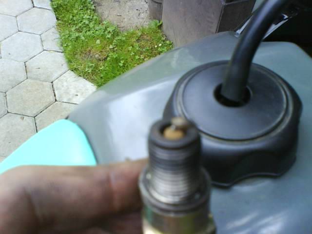

_Fingi_ Objavljeno Junij 6, 2007 Deli Objavljeno Junij 6, 2007 Am, svečka je takele barve, no mal sm ukol prej že ponesreči ubrisov, je bla malenkostno bl črna...notr pa taka kavno rumeno/rjava... a je uredu al je mal preveč zraka? :unsure: Povezava do komentarja Delite na drugih straneh More sharing options...
ICE_MAN Objavljeno Junij 6, 2007 Deli Objavljeno Junij 6, 2007 Am, svečka je takele barve, no mal sm ukol prej že ponesreči ubrisov, je bla malenkostno bl črna...notr pa taka kavno rumeno/rjava... a je uredu al je mal preveč zraka? :unsure: Je kar vredu mogoče bi lahko bla malo bolj temna na sredi. Za pikico še obogati mešanico z bencinom. Povezava do komentarja Delite na drugih straneh More sharing options...

JeRn3j Objavljeno Junij 6, 2007 Deli Objavljeno Junij 6, 2007 Am, svečka je takele barve, no mal sm ukol prej že ponesreči ubrisov, je bla malenkostno bl črna...notr pa taka kavno rumeno/rjava... a je uredu al je mal preveč zraka? :unsure: ne preveč zraka ni... ker bi bla pol bela... bo kr u redu pomojem :grim Povezava do komentarja Delite na drugih straneh More sharing options...

_Fingi_ Objavljeno Junij 6, 2007 Deli Objavljeno Junij 6, 2007 ne preveč zraka ni... ker bi bla pol bela... bo kr u redu pomojem :grim ma ja, vem da bi bla bela, sam sm mislu da bi mogla bit malenkostno bl temno rjava... mogoče bom mal več bencina odpru, se mi zdi da je kr blizu optimuma :yes: Povezava do komentarja Delite na drugih straneh More sharing options...
