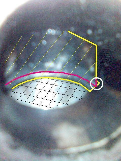

_luke_ Objavljeno December 2, 2007 Deli Objavljeno December 2, 2007 (popravljeno) Spet se jst javlam, k sm prej nek palamudu de ni kej pisat, zdej mam dost teme... Imam mitota s tastarim cilindrom. Cts mi ni delal (ni odpiralo in zapiralo). Dns sm vse skup razdru in ugotovu de motorček cts (na cilindru) in ventil nista spojena temveč zlomlena.... :headbang: . Kle še ni konc problemov...dobil sem drugi ventil da ga bi zamnjal pol pa ugotovim de se tastarga sploh ne da vn dobit???? :alien1: Mislu sm de bom kej izumu ku sm enedve uri probiral na vse možne načine. Na zdolni sliki je ta zadeva, sicer mal slabše vidno ampak zadosti da se vidi problem. -Z tanko rumeno šravfiran ventil -debelo rumeno rob ventila -vijolčno kašn nej bi bil ventil -črna šravfura bi bil bat V belem krogcu je problem...tisti robčekk ne pusti de bi ta ventil šou vn :whistle: ma de mu matr jebeš. Sm dobu idejo de bi ga udaru in poču (kr zgleda tnk)(sploh ni debel kakor obični), pa bojo pol kaki koščki not u cilindr popadali pa je možnost da zariba. PROSIM ČE JE KDO TO ŽE DELAL NEJ POVE KWA NAREST! LP Popravljeno December 2, 2007. Popravil _luke_ Povezava do komentarja Delite na drugih straneh More sharing options...
_Fingi_ Objavljeno December 3, 2007 Deli Objavljeno December 3, 2007 Hm, zanimivo. Meni je šel čisto lepo notr pa vn, tud da bi mel ta rob se ne spomnem :krneki: Povezava do komentarja Delite na drugih straneh More sharing options...
_luke_ Objavljeno December 3, 2007 Deli Objavljeno December 3, 2007 Ja sej ni tak kot ta tvoj na sliki, tazga ma za not ugradit! :headbang: Povezava do komentarja Delite na drugih straneh More sharing options...
_Fingi_ Objavljeno December 3, 2007 Deli Objavljeno December 3, 2007 Pol ti pa jest na žalost ne morm pomagat, drgačnga CTSa na cagivi še nism vidu :krneki: Povezava do komentarja Delite na drugih straneh More sharing options...
_luke_ Objavljeno December 4, 2007 Deli Objavljeno December 4, 2007 Mislim de je možno de bi šov namesto skozi odprtino za cts skozi sam cilindr vn. Sam cilindr dol jemat... nove dihtunge pa še kej bi se najdlo :unsure: Res ni še nobedn starejšga mitota razditov? :worship: Povezava do komentarja Delite na drugih straneh More sharing options...
_Fingi_ Objavljeno December 4, 2007 Deli Objavljeno December 4, 2007 Jest sm meu mašino od starejšega mitota, tko da mi je zlo čud. A maš kkšne slike mogoče? :unsure: Povezava do komentarja Delite na drugih straneh More sharing options...
_luke_ Objavljeno December 5, 2007 Deli Objavljeno December 5, 2007 Bom probal slikat ventil z digitalcem de bo vsaj kej videt :alien1: Povezava do komentarja Delite na drugih straneh More sharing options...

_luke_ Objavljeno December 13, 2007 Deli Objavljeno December 13, 2007 Ja novo bom kupaval....sm čisto na koncu. Še dobro de je sezone konc kr nimam za tank benza :worship: :headbang: Ventil pa je druga zgodba...sm dol cilindr snel in ista zgodba...nkamr neče.... bom slikal ko ga vn dobim sam pomoje ne bo polhno ostalo kr ga bom mogu vrtat skozi in skozi dokler ga ne počim :krneki: Tko de sam nevem kj naj nardim! Povezava do komentarja Delite na drugih straneh More sharing options...

norc 16 Objavljeno December 14, 2007 Deli Objavljeno December 14, 2007 Ja novo bom kupaval....sm čisto na koncu. Še dobro de je sezone konc kr nimam za tank benza :worship: :headbang: Ventil pa je druga zgodba...sm dol cilindr snel in ista zgodba...nkamr neče.... bom slikal ko ga vn dobim sam pomoje ne bo polhno ostalo kr ga bom mogu vrtat skozi in skozi dokler ga ne počim :krneki: Tko de sam nevem kj naj nardim! nasprejaj vredi z nekim sprejem ko razžira mast pa to.Pa naredi si neki vzvod pa vleči ven. zna bit fajn zapečeno noter. sem imel isti problem na rski, ko sem odstranjeval blokado Povezava do komentarja Delite na drugih straneh More sharing options...
