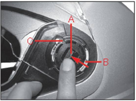

SLVR Objavljeno Julij 5, 2012 Objavljeno Julij 5, 2012 Jaz bi povprašal kako se sname vizir na Nolan N104 ... pritiskam tiste gumbke sem in tja, vlečem, sukam sem tja in ne gre nikamor. Dodal bi še, da mi vzmet na črnem gumbu za "snemanje" deluje samo na levi strani, desni gumb pa je potrebno ročno potegniti nazaj v ležišče, čeprav vidim pod njim vzmet. Je to normalno?
kompi Objavljeno Julij 5, 2012 Objavljeno Julij 5, 2012 Jaz bi povprašal kako se sname vizir na Nolan N104 ... pritiskam tiste gumbke sem in tja, vlečem, sukam sem tja in ne gre nikamor. Dodal bi še, da mi vzmet na črnem gumbu za "snemanje" deluje samo na levi strani, desni gumb pa je potrebno ročno potegniti nazaj v ležišče, čeprav vidim pod njim vzmet. Je to normalno? Najprej odpri vizir, čelado pa položi na bok, da boš lažje izvedel operacijo. Na mehanizmu vizirja premakni gumb A v smeri puščice in ga zadrži, zadnji del vizirja (pri črki B ) pa privzdigni. Sedaj lahko snameš vizir iz vpetja na čeladi. Postopek ponovi še na drugi strani čelade. Gumb za demontažo vizirja je opremljen z vzmetjo in se mora samodejno vrniti v izhodiščni položaj. Če temu ni tako, te vabim, da se oglasiš v našem servisnem centru, kjer ti bomo v sklopu garancije zamenjali mehanizem vizirja. Lp, Boris Kompare
SLVR Objavljeno Julij 5, 2012 Objavljeno Julij 5, 2012 Agh, pa sem ga zlomil ... NOHT! :grrr Nič kar pilica za nohte ne bi rešila. Je šlo kar lepo narazen, ko sem enkrat ugotovil kje je zatič v vizirju (pod črko B, iste širine kakor črni del, ki se odmakne). Sicer pa moj "federček" ne deluje, ampak to njegove funkcije ne moti, tako da ga bom verjetno menjal šele jeseni na "letnem" servisu čelade. Zdaj pa pridno spucat tele nadležne žužke bajsaste, ki se zatikajo pod vizir ...
