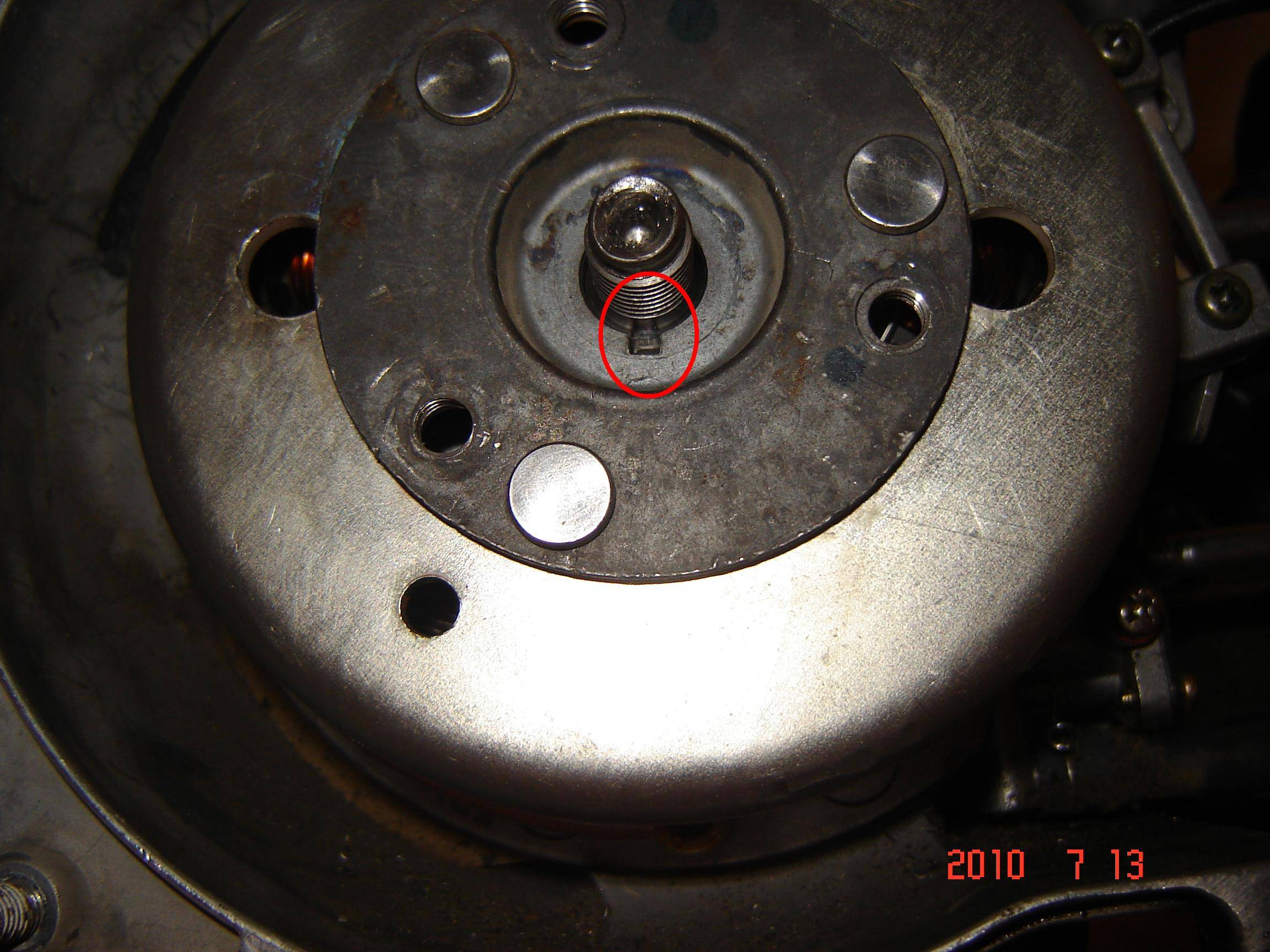

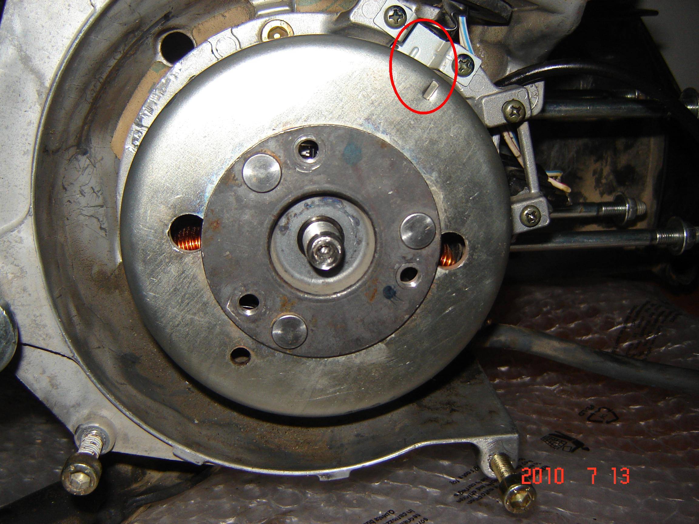

konkreten Objavljeno Julij 12, 2010 Objavljeno Julij 12, 2010 (popravljeno) Lp, imam problem, na agregatu moram menjati gred. Torej moram ne obeh straneh vse pobati dol. Vse je šlo kot po maslu, zatakniloo pa se mi je pri magnetu. Odvijem matico in poskusim s tremi različnimi tako imenovani ''abcigerji'', vendar magnet noče dol. Sedaj pa nevem, ali ima mogoče magnet kakšno kajlo kje ali kaj podobnega oz. ali kaj vpliva na to, tisto naspodnijh slikah, rdečih krogih.... Deval sem že narazen takšne stvari, vendar ne na Aeroxu.. Prosim pomagajte. Popravljeno Julij 12, 2010. Popravil konkreten 1 1
tilenmpower Objavljeno Julij 12, 2010 Objavljeno Julij 12, 2010 zdravo, moras meti original abciger za minarelli ker mas razlicne navoje itd.. lahko ga kupis stane max 20eu ali pa das nekomu postruzit jaz use sm naredu sam kot original en kos zeleza zmeris kaksen je navoj 1mm 2mm in das enmu struzit in pa notri luknjo in pa cez en sraub k zavijes u magnet primes abciger in samo sraub vrtis in more dol najlazi kupi tak abciger na cilinder skuterist ker ti ga bo usak drago racunal idin ce nerad cakas lp tilen 1 1
