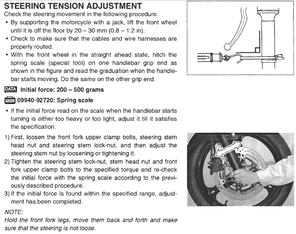

Vrag je šalo vzel ... prosim za pomoč, predvsem tehnično bolj nadarjen kader totekof ... trance_11_confused.gif
Jasno, čimprej na servis. Pa vendarle, kakšen namig bi bil zelo dobrodošel. trance_19_hmm.gif
Pri nekaterih motorjih (npr. FZ6 Fazer) to ni nič posebnega. Fenomenu se reče 'shimmy', poleg same konstrukcije motorja pa je vzrokov lahko veliko - stanje gum, kovček, ...
Sicer za Bandita še nisem slišal, da bi bil nagnjen k temu, pa tudi to, da se je pojavilo 'naenkrat', je tudi nenavadno...
Težava bi lahko bila v premalo zategnjenem 'križu' ('steering stem', vijak št. 20 na tej sliki).
Ta vijak mora biti ravno prav zategnjen, da ima krmilo nek 'začetni' upor, preden se začne premikat. Postopek, kako se to preveri (to je sicer iz knjige za DL650 V-Strom, a postopek je verjetno enak):
