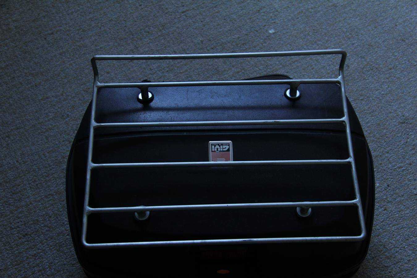

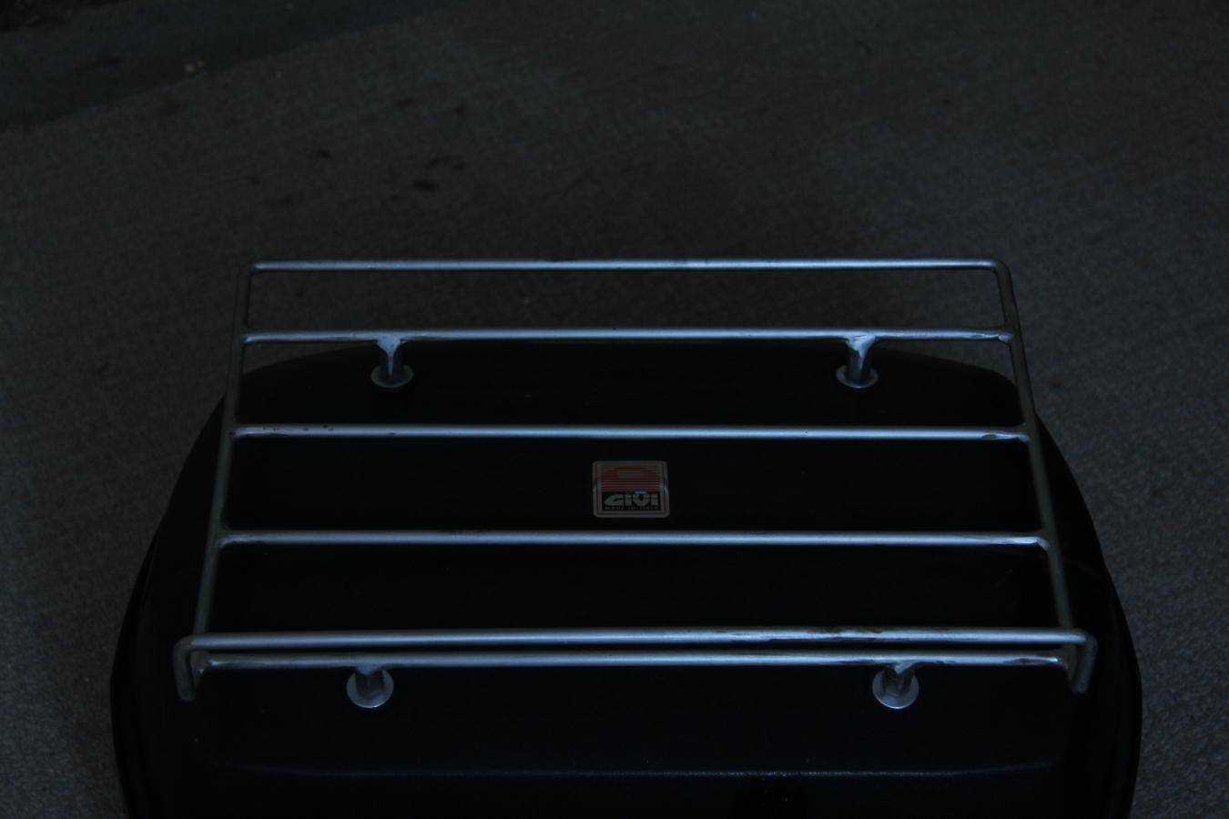

tazzy Objavljeno Marec 26, 2013 Deli Objavljeno Marec 26, 2013 Se komu sanja, če je za tale komplet stranskih torb potrebno imeti nosilec?http://www.tc-motoshop.si/si/stranske-torbe-bagster-cruise-i11320.shtml Na čemu to potem stoji, če je samo z vrha pripeto? pozdravljen . tudi sam sem imeu dilemo kako in kaj in na koncu sem nabavil torbe v tc ju in nosilce narediu sam . izgleda pa takole DAMI34 in SLVR 2 Povezava do komentarja Delite na drugih straneh More sharing options...
MARE 65 Objavljeno Marec 26, 2013 Deli Objavljeno Marec 26, 2013 Ne rabiš kot pravi Tedy, sem pa sam imel enkrat v takem primeru slabo izkušnjo, sem naložil kolegico z malo več kilaže in ker je motor kar krepko počepnil je ena torba s spodnjim delom drsala po kolesu in sem malo "odbrusil" vogal, kar se mi ni več zgodilo ne prej ne potem (imam suhceno sopotnico), skratka iz preventive študiram , da bi si omislil ene opore kot jih je opisal Tazzy. Moje mnenje...oporo je priporočljivo imeti, ni pa nujno. Če prav razmišljam, so torbe narejene ravno zato, da ne rabiš nujno imeti še stranskih nosilcev. Jaz sem imel stranske (moto detail iz Louisa) na GSR 600 brez opor. Torbe imajo glavna zapenjala na vrhu (trakovi gredo pod sedežem) imajo pa en kup še pri strani, s pomočjo katerih lahko torbe "fiksiraš" na recimo nosilec stopalk sopotnika in s tem preprečiš "bingljanje" ali drsenje torb v smeri zadnjega kolesa. Povezava do komentarja Delite na drugih straneh More sharing options...
tazzy Objavljeno Marec 26, 2013 Deli Objavljeno Marec 26, 2013 Ne rabiš kot pravi Tedy, sem pa sam imel enkrat v takem primeru slabo izkušnjo, sem naložil kolegico z malo več kilaže in ker je motor kar krepko počepnil je ena torba s spodnjim delom drsala po kolesu in sem malo "odbrusil" vogal, kar se mi ni več zgodilo ne prej ne potem (imam suhceno sopotnico), skratka iz preventive študiram , da bi si omislil ene opore kot jih je opisal Tazzy. tudi cena doma narejenih nosilceu je precej ugodna 10 eur skupaj z šestorčkin in pa seveda malce domišlije Povezava do komentarja Delite na drugih straneh More sharing options...
tazzy Objavljeno Marec 26, 2013 Deli Objavljeno Marec 26, 2013 tudi cena doma narejenih nosilceu je precej ugodna 10 eur skupaj z šestorčkin in pa seveda malce domišlije in pa še doma narejen roštil za prav tako ugodno ceno Povezava do komentarja Delite na drugih straneh More sharing options...
Jetam Objavljeno Marec 26, 2013 Deli Objavljeno Marec 26, 2013 dobra ideja! Samo kai fi palic si pa uporabil???? Povezava do komentarja Delite na drugih straneh More sharing options...
tazzy Objavljeno Marec 27, 2013 Deli Objavljeno Marec 27, 2013 za nosilce sem uporabiu svetlo vlečen fi 10 , za roštil pa fi 8 in 4 podalšane matice M 8 Povezava do komentarja Delite na drugih straneh More sharing options...

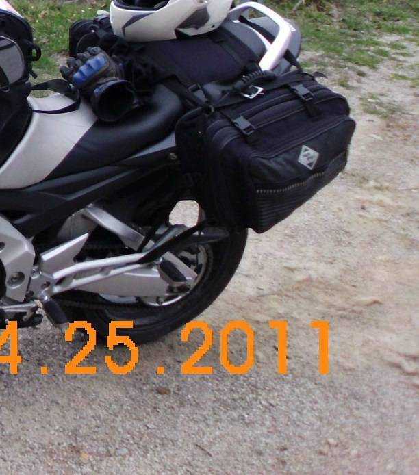

miklavc Objavljeno Junij 15, 2013 Deli Objavljeno Junij 15, 2013 Tisti ki uporabljate mehke stranske torbe na motorjih, ali zaupate plastičnim sponkam ali še kako drugače zavarujete torbo pred padcem z motorja? V mislih sem imel te sponke: V torbah imam oblačila za 4dni in opremo za kampiranje (razen šotora), in se mi zdijo kar težke za te sponke, še posebej z vožnjo po kakšnih slabših cestah (makedam). Kako vi rešujete te porbleme? Zdaj sem dodal še cargo net in elastiko okrog za vsak slučaj: Vsaka informacije je dobrodošla! Lp, Matej! Povezava do komentarja Delite na drugih straneh More sharing options...
