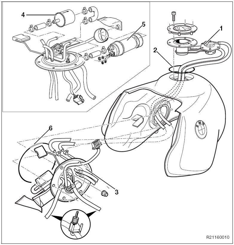

Motorist76 Objavljeno September 3, 2011 Deli Objavljeno September 3, 2011 Rabil bi nasvet kako "prezračit" rezervoar na GSu, milsim, da sem mi ustvarja nad tlak? Kaj naj najprje preverim, so kje kakšni kanali, ki bi bili morebiti zadelani? Hvala. To sta tisti dve cevki pod rezervoarjem, ki sta zraven priključka za rezervoar. Dve sta s spojkami, tisti dve sta za bencin, dve pa sta samo nataknjeni skupaj. Vse štiri pa gredo na strani v rezervoar. Lahko da imaš katero stisnjeno? Napeljani pa sta na strani dol do nožne zavore. lep pozdrav D. Povezava do komentarja Delite na drugih straneh More sharing options...

MiNa Objavljeno September 5, 2011 Deli Objavljeno September 5, 2011 Rabil bi nasvet kako "prezračit" rezervoar na GSu, milsim, da sem mi ustvarja nad tlak? Kaj naj najprje preverim, so kje kakšni kanali, ki bi bili morebiti zadelani? Hvala. Kot je že bilo zapisano iz rezervoarja vodijo dve cevki. Ena je za odvajanje prelitega bencina ali eventuelno vode, ki se nabere za "čepom" med pranjem ali v dežju, druga pa je oddušnik, ki preprečuje podtlak, ko pada nivo bencina zaradi porabe. slika iz SM za R1150GS. Povezava do komentarja Delite na drugih straneh More sharing options...
