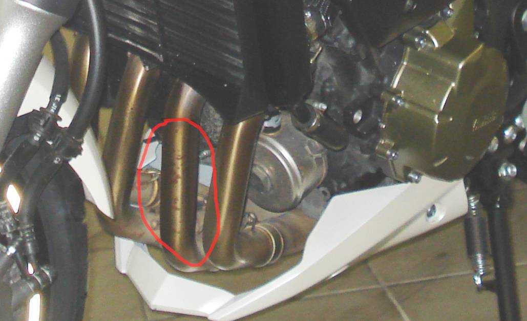

Roky994 Objavljeno Maj 18, 2012 Objavljeno Maj 18, 2012 Imam eno vprašanje, na izpuhu imam na eni cevi neke fleke, nimam pojma od kje pa kako. Uglavnm mal me živcira pa bi jih rad stran spravil. S čim naj se lotim zadeve, da ne bi preveč "zbrusil" cevi, saj želim, da je barva ista kot na ostalih delih, drugač bi se že lotil poliranja, tako pa nisem prepričan pa raje vprašam
SpiZek Objavljeno Maj 18, 2012 Objavljeno Maj 18, 2012 Imam eno vprašanje, na izpuhu imam na eni cevi neke fleke, nimam pojma od kje pa kako. Uglavnm mal me živcira pa bi jih rad stran spravil. S čim naj se lotim zadeve, da ne bi preveč "zbrusil" cevi, saj želim, da je barva ista kot na ostalih delih, drugač bi se že lotil poliranja, tako pa nisem prepričan pa raje vprašam Spoleri s porol pasto, tudi sam sem jih in je opazna razlika
urkoman Objavljeno Maj 18, 2012 Objavljeno Maj 18, 2012 nek cistil iz lousa,smrdi pa se huj kot kis za vlagat. lahk tut s kisom probas ne vem pa ne ce se bodo cevi zasvetile

cisco Objavljeno Maj 28, 2012 Objavljeno Maj 28, 2012 Imam eno vprašanje, na izpuhu imam na eni cevi neke fleke, nimam pojma od kje pa kako. Uglavnm mal me živcira pa bi jih rad stran spravil. S čim naj se lotim zadeve, da ne bi preveč "zbrusil" cevi, saj želim, da je barva ista kot na ostalih delih, drugač bi se že lotil poliranja, tako pa nisem prepričan pa raje vprašam http://www.louis.de/index.php?topic=artnr_gr&article_context=detail&artnr_gr=10004155&anzeige=0 probaj s tem...odlična zdeva
