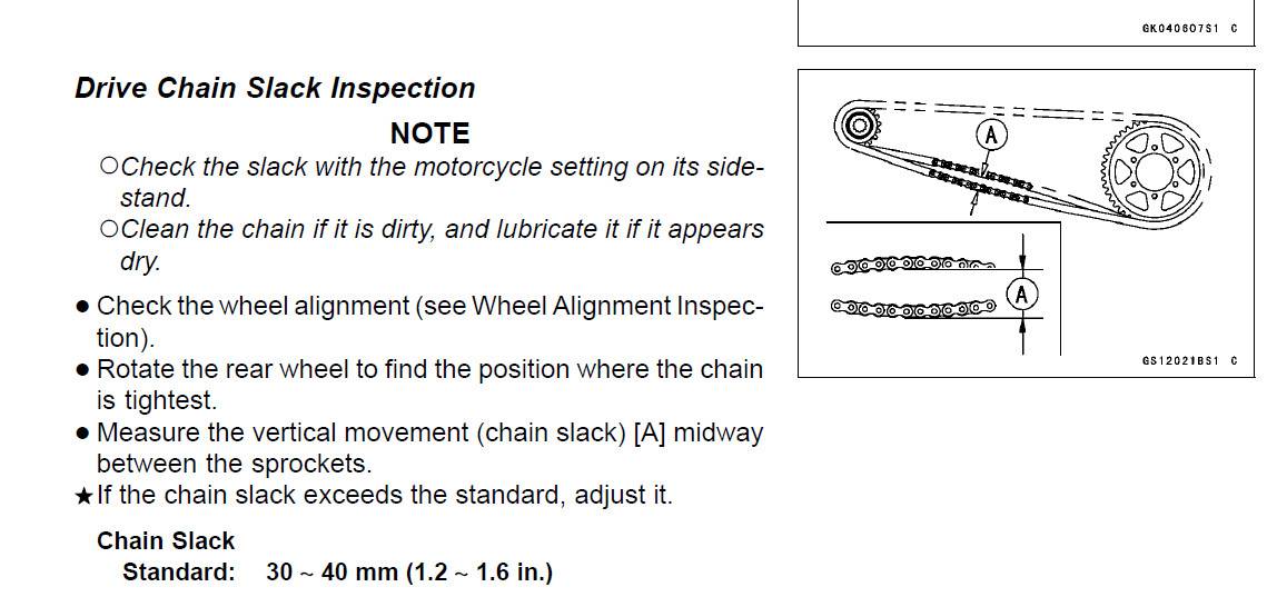

cikadina Objavljeno Oktober 23, 2013 Deli Objavljeno Oktober 23, 2013 Veriga naj imela od 20-30 mm 'prostega hoda' - jaz novo verigo nastavim tako, da ima 'dobrih' 30mm in v 40.000km se pač ne raztegne in je ni potrebno napeti... Postane pa glasna. Na začetku svoje moto kariere pa sem novo verigo vedno nastavljal na 20mm in tudi 'sproti' pazil, da je vedno bila na 20mm, pa še mazal sem jo precej bolj redno - takrat pa mi je veriga zdržala borih 20.000km. Skratka - za verigo je bolje, da je malce bolj ohlapna. vem da se je dami34 jezil, da so pri kawasakiju napačna navodila glede napetosti ketne, sploh če se vozita 2 (mislim da je bilo enako 20-30mm). DAMI34 1 Povezava do komentarja Delite na drugih straneh More sharing options...
aljazek07 Objavljeno Oktober 23, 2013 Deli Objavljeno Oktober 23, 2013 moja ima tak od 1.5 do 2cm, pol bo vredu samo namažem pa je to to. Povezava do komentarja Delite na drugih straneh More sharing options...
cikadina Objavljeno Oktober 23, 2013 Deli Objavljeno Oktober 23, 2013 (popravljeno) takole more bit na z750 Popravljeno Oktober 23, 2013. Popravil cikadina Povezava do komentarja Delite na drugih straneh More sharing options...
danci1973 Objavljeno Oktober 23, 2013 Deli Objavljeno Oktober 23, 2013 moja ima tak od 1.5 do 2cm, pol bo vredu samo namažem pa je to to. Sicer je to res odvisno od konstrukcije motorja oz. geometrije zadnjega vzmetenja, ampak 2cm se mi zdi premalo... Veriga v nobenem položaju zadnjega kolesa ne sme biti resno zategnjena. To najbolje preveriš tako, da na motor posadiš dva krepka kolega, ki ga potem zanihata medtem ko ti opazuješ verigo - če se kadarkoli resno zategne, je preveč napeta. Cartman, DAMI34, daneb in 2 others 5 Povezava do komentarja Delite na drugih straneh More sharing options...
aljazek07 Objavljeno Oktober 23, 2013 Deli Objavljeno Oktober 23, 2013 Hm, tu vidim da se mora merit na stranskem stojalu, jaz sem meril pač na tistem stojalo ko zadnjo kolo dvigne. Povezava do komentarja Delite na drugih straneh More sharing options...
cikadina Objavljeno Oktober 23, 2013 Deli Objavljeno Oktober 23, 2013 to nima toliko velike veze, bolje da je manj napeta, kot preveč, ker so pol una tesnilca zelo obremenjena in zato se ketna zelo hitro "pretegne" in je za zamenjavo. Povezava do komentarja Delite na drugih straneh More sharing options...
DAMI34 Objavljeno Oktober 24, 2013 Deli Objavljeno Oktober 24, 2013 (popravljeno) Hm, tu vidim da se mora merit na stranskem stojalu, jaz sem meril pač na tistem stojalo ko zadnjo kolo dvigne. Poglej kak video na youtube- chain slack, al kaj podobnega, kajti tudi meni se 1,5-2cm zdi malo. V bistvu mora meta veriga toliko lufta, da v kolikor jo pritisneš navzgor(na stranski tački ali stojalu) se dotakne vilic. Če bo preveč zategnjena, se poleg verige lahko uniči tudi ležaj prvega verižnika. moj primer: ohlapnost naj bi bila 2-3cm (po knjigi), pa jo imam nastavljeno na 3,5 in takrat lepo teče in tudi velik kmju zdrži. Sicer pa ni noben problem se zapeljat do kakega servisa, kjer ti jo pravilno nastavijo. Več kot 5€ ti ne morejo zaračunat. Popravljeno Oktober 24, 2013. Popravil DAMI34 daneb 1 Povezava do komentarja Delite na drugih straneh More sharing options...
Bremzer Objavljeno Oktober 24, 2013 Deli Objavljeno Oktober 24, 2013 to nima toliko velike veze, bolje da je manj napeta, kot preveč, ker so pol una tesnilca zelo obremenjena in zato se ketna zelo hitro "pretegne" in je za zamenjavo. Že velikokrat je bilo napisano,da mora imeti veriga 2-4 cm pri neobremenjenem motorju je pa vseno ali je na stranski tački ali na stojalu za dvig zadnjega kolesa.Gumi obročki pa pri tem neigrajo nikakršne vloge saj so samo zato, da zglob z obeh strani zatesnijo ! Povezava do komentarja Delite na drugih straneh More sharing options...
