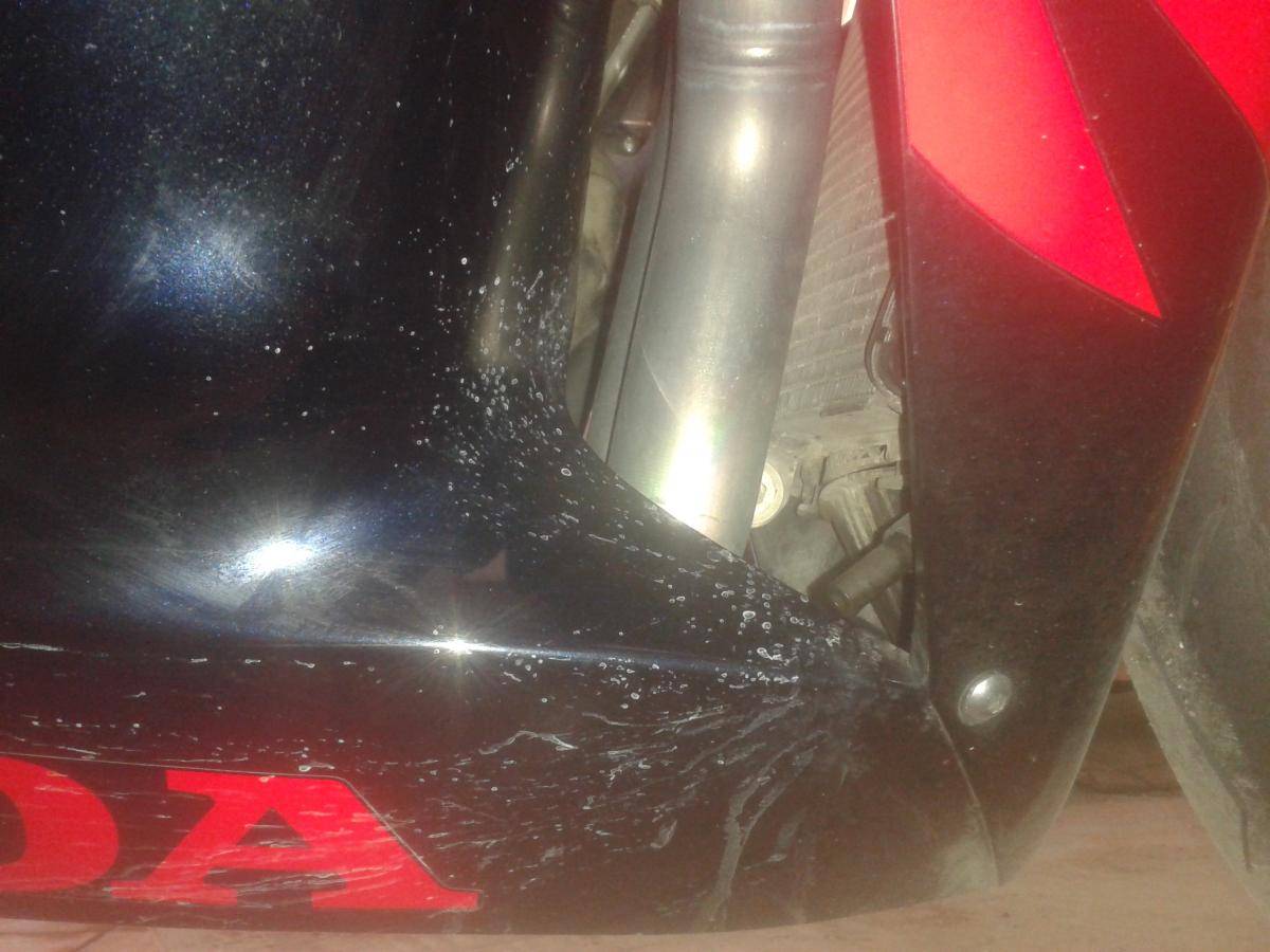

carmagedon Objavljeno December 31, 2014 Deli Objavljeno December 31, 2014 imam tezavo na CBR in sicer cez oddušek iz raztezne posode mi izteka hladilna tekočina. prva stvar na katero sem posumil je pokrovček hladilnika, kasneje mi je tudi serviser potrdil, da bi naj bil defekten. pokrovček je bil zamenjan (original), vendar težava ostaja ista. je kdo imel podoben primer? se malo bojim da bi blo kaj s tesnilom glave... nivo hladilne količine pa je malce pod polovico med črticama pri hladnem motorju, ko se zagreje, pa je malce pod MAX, kar v bistvu nima veze, sajtudi če pade pod MIN v vsakem primeru izteka ven... LP Povezava do komentarja Delite na drugih straneh More sharing options...
Ciko86 Objavljeno December 31, 2014 Deli Objavljeno December 31, 2014 bratu se je tako isto zgodilo,samo on je mislu da pusca iz pokrovcka puscal je pa hladilnik,nazalost je mogu nalit tesnilec notri ker je bil v avstriji za 1x dela bp...je pa 2007 1000 rr in mislim da mi je omenu da je 1x menjal tesnilo glave.. carmagedon 1 Povezava do komentarja Delite na drugih straneh More sharing options...
carmagedon Objavljeno Januar 1, 2015 Deli Objavljeno Januar 1, 2015 ja pri meni pušča 100% samo čez ta oddušek iz raztezne posode in to čisto minimalno, pač toliko da se po vsaki vožnji vidi na oklepih kot na sliki. pomislil sem tudi ce bi lahko bilo to od "suvanja" pri občasni vožnji po zadnjem kolesu, a to skoraj ne verjamem, mnogi to počnejo pa še nisem slišal da bi zaradi tega komu iztekal antifriz pa tudi pri prejšnjih motorjih se mi to ni dogajalo..? LP Povezava do komentarja Delite na drugih straneh More sharing options...
thumper Objavljeno Januar 1, 2015 Deli Objavljeno Januar 1, 2015 poglej na pokrovček za kakšen nadtlak je narejen in preveri če odgovarja tovarniškim vrednostim..lahko pa je tudi to , da je nov z malenkost premehko vzmetjo in pač pušča - se je že zgodilo... drugače pa tesnilo na glavi - če je ne odlašaj da ti ne naredi hladilna tekočina dodatne škode z vdorom v izgorevalni prostor ko ugasneš motor - te kapljice se vidijo na dnu posode če izpustiš olje iz mašine.. carmagedon 1 Povezava do komentarja Delite na drugih straneh More sharing options...
carmagedon Objavljeno Januar 1, 2015 Deli Objavljeno Januar 1, 2015 pušča zdaj že pri drugem pokrovčku enako.. tako da ne vem.. ne domislim pa se nobenega načina kako bi preveril in bi bil ziher če je dihtunga na glavi prebita, ima kdo kakšno idejo? menim sicer da bi v tem primeru antifriz veliko bolj iztekal, pri meni res minimalno, barva olja je normalna, prav tako antifriza.. Povezava do komentarja Delite na drugih straneh More sharing options...
trojan69 Objavljeno Januar 1, 2015 Deli Objavljeno Januar 1, 2015 Če ti nabija kompresijo v hladilni sistem vidiš mehurčke v ekspanzijski posodi (ko motor teče seveda) Povezava do komentarja Delite na drugih straneh More sharing options...
raza Objavljeno Januar 1, 2015 Deli Objavljeno Januar 1, 2015 Na servisih pomerijo pline v hladilni tekočini in ti pokažejo ali gre za puščanje tesnila glave ali pa je glava celo počena. Bratranec je imel podobne težave na ZZR 600, kjer pa je bil vzrok v poroznosti glave. Menjava glave je rešila problem, pred tem pa so mu kar 2 x menjali tesnilo in brusili glavo. . Povezava do komentarja Delite na drugih straneh More sharing options...
Kmet2 Objavljeno Januar 2, 2015 Deli Objavljeno Januar 2, 2015 Če se meša hladilna tekočina in olje(primer prebitega tesnila na glavi) boš na pokrovčku kjer nalivaš olje ali pa na pokrovčku hladilne tekočine videl peno ...... Povezava do komentarja Delite na drugih straneh More sharing options...
