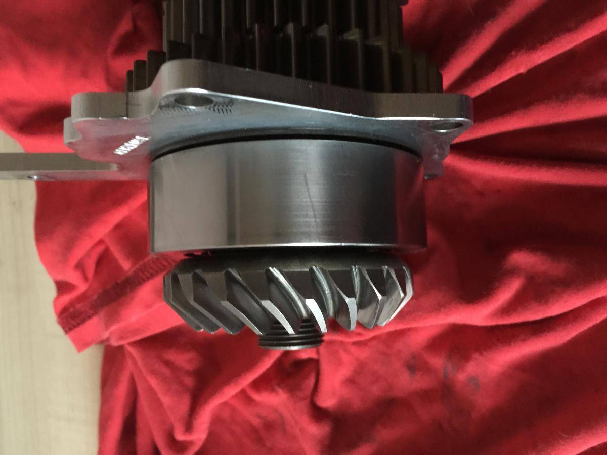

shark90 Objavljeno September 7, 2015 Deli Objavljeno September 7, 2015 Pozdravljeni, ima mogoče kdo kak nasvet kako bi zobnik ( na sliki) dobil dol? Je pa to menjalnik od bmw k1200r, priti moram do sredinskega zobnika, pred tem pa bi moral dobiti dol ta zobnik ki je na levi od ležaja. Problem je ker je zelo malo prostora med zobnikom in ležajem. še slike: Povezava do komentarja Delite na drugih straneh More sharing options...
