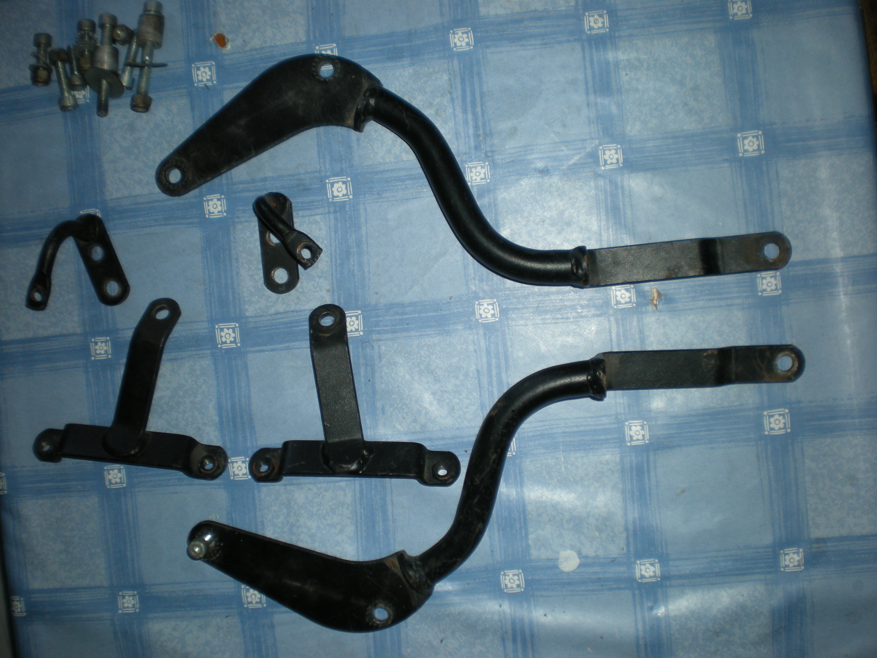

maggio Objavljeno September 9, 2008 Deli Objavljeno September 9, 2008 Najprej se opravičujem, ker nisem vedel v katero temo naj vtaknem to vprašanje - ker skoraj vsakič ko sem odprl novo temo so se eni bunili, zato sem to vtaknil sem. A se komu kaj sanja za kater motor bi bil tale nosilec - najbrž je za kufer in naj bi bil za yamaho XJR in za kakšne kufre je narejen - na njemu nikjer nič ne piše je pa zelo dobro narejen tako da se mi zdi da ni neka abrvezna firma. rad bi našel nekje na netu kako sliko, kako se montira, ker pa sploh ne vem kako naj rečem nosilcu za kufer v nemščini oz angleščini mi to predstavlja težavo hvala za pomoč Povezava do komentarja Delite na drugih straneh More sharing options...
