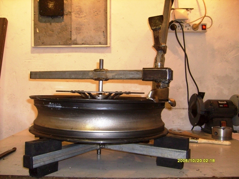

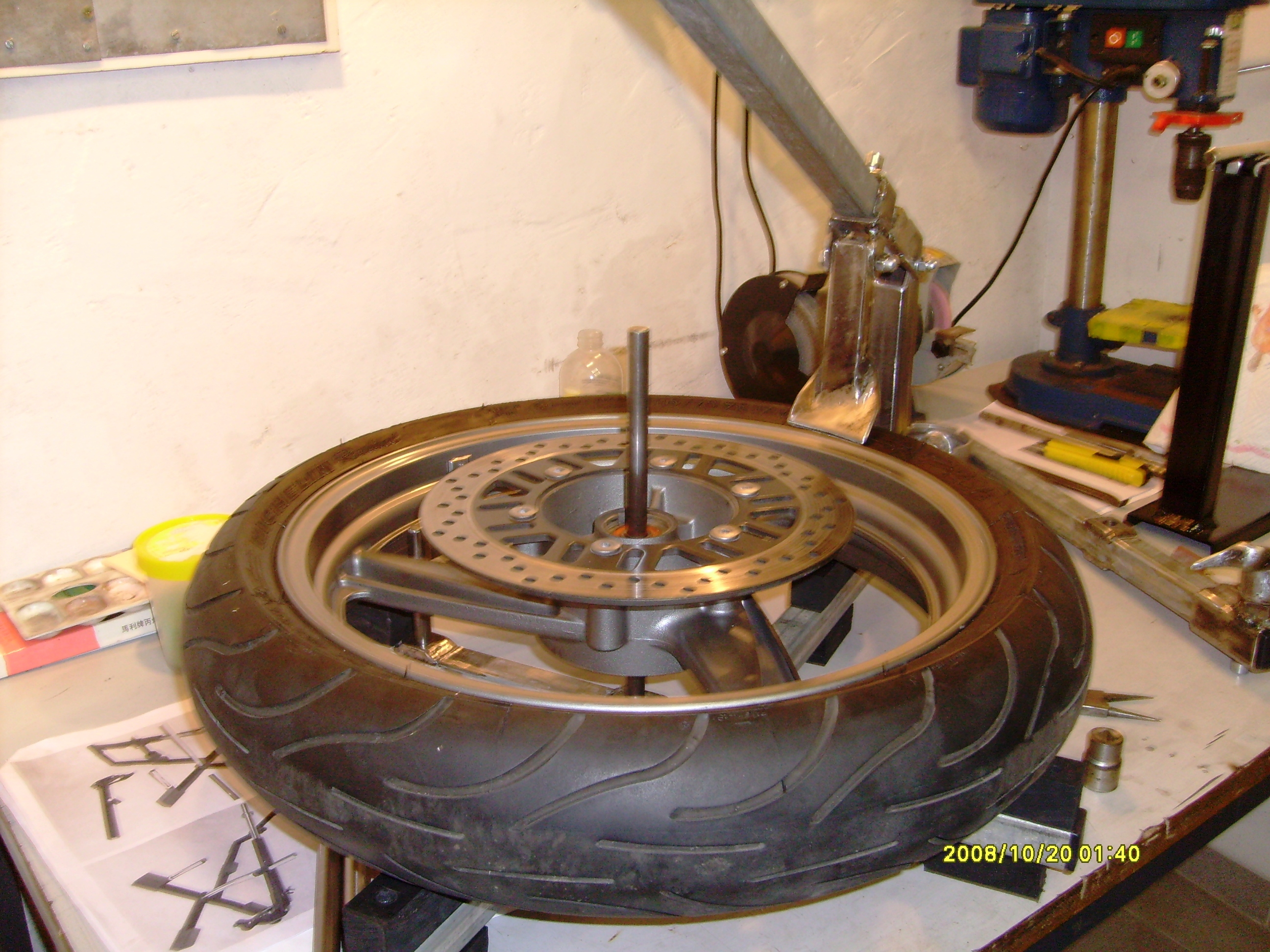

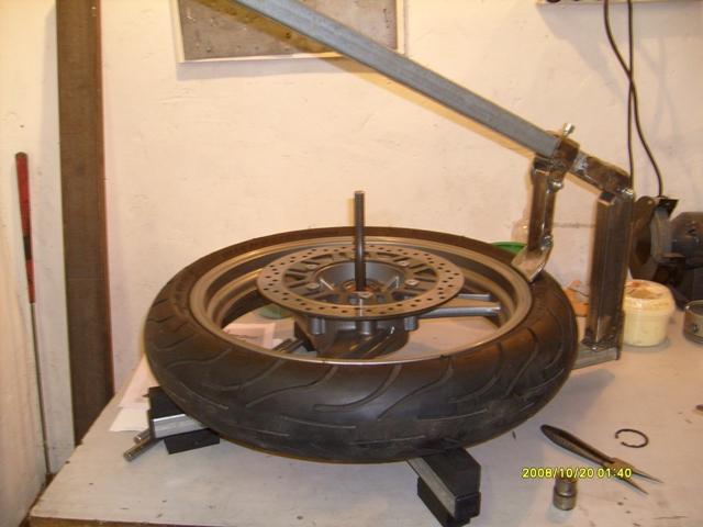

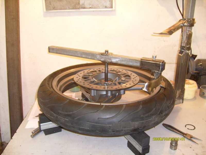

bna Objavljeno November 8, 2008 Deli Objavljeno November 8, 2008 Sem se odločil da si montirko izdelam sam in po enem tednu je nastalo tole :worship: Povezava do komentarja Delite na drugih straneh More sharing options...
bna Objavljeno November 8, 2008 Deli Objavljeno November 8, 2008 in ja zadeva dela Povezava do komentarja Delite na drugih straneh More sharing options...
danci1973 Objavljeno November 8, 2008 Deli Objavljeno November 8, 2008 in ja zadeva dela Pošteno! :worship: Zdaj še samo rdeče pobarvaš pa lahko prodajaš za 300€... ;) A tisti 'kljun', ki gumo spravi preko roba, si tudi sam naredil? D. Povezava do komentarja Delite na drugih straneh More sharing options...
bna Objavljeno November 8, 2008 Deli Objavljeno November 8, 2008 (popravljeno) kljun sem dobil zastonj samo je bil zlomljen pa sem ga zvaril in pa malo predelal da lepo sede ,sicer se pa kljuni dobijo na ebayu za 50 eur Popravljeno November 8, 2008. Popravil bna Povezava do komentarja Delite na drugih straneh More sharing options...

Fr3nky Objavljeno November 9, 2008 Deli Objavljeno November 9, 2008 Verjetno je kaj v zvezi z plini, oziroma če so men to prav razložli, da je to če imaš računalniški vbrizg, da potem računalnik pravo mešanico goriva in zraka dela...tako nekako so to meni povedali, lahko se pa motim.... kar se pa tiče montirke, pa je zadeva zelo domiselna, lepo narejeno =) pa lahko in držiš in obračaš gumo sam? namreč, ker te šlauf-loss gume (gume brez zračnic), znajo fajn primit za felgno .... :headbang: Povezava do komentarja Delite na drugih straneh More sharing options...
bna Objavljeno November 9, 2008 Deli Objavljeno November 9, 2008 (popravljeno) lahko ja samo je treba rob gume namazati z tistim milom za montiranje .,ko gumo ločim od platišča jo namažem in slečem z lahkoto. Popravljeno November 9, 2008. Popravil bna Povezava do komentarja Delite na drugih straneh More sharing options...

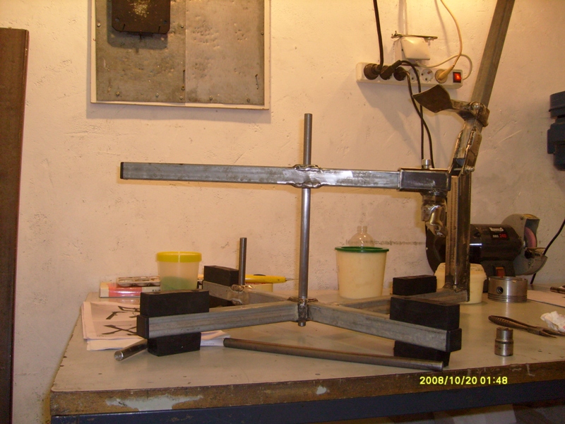

bna Objavljeno November 9, 2008 Deli Objavljeno November 9, 2008 evo končni izdelek so bili potrebni manjši popravki Povezava do komentarja Delite na drugih straneh More sharing options...
suhi Objavljeno November 9, 2008 Deli Objavljeno November 9, 2008 (popravljeno) Glavo smo vzeli dol, pokazalo se je, da je ventil na tretjem cilindru (ki je imel pol toliko kompresijo kot bi moral imeti) imel zelo dosti "lufta"...Sedaj je vprašanje samo kako to, da se nič ne vidi, da bi ventil npr. tolkel po batu..Treba zdaj temeljito vse spucat, pa da vidimo... Meni se vse skupaj tako ali tako sliši kot velik luft na ventilu.. Je možno da ni pustilo nobenih sledi to srečanje ventila in bata? Motor je laufal max 10 min. Salieri javi se kaj, da zvemo, če vama z Zephyjem gre na bolje :blush: in sploh kaj je točno bilo narobe z motorjem?! sicer pa vidim na avtonetu da prodajaš - ajej, si se odločil, da je Zephy za v kanto, to pa ni lepo! :( ajd Popravljeno November 9, 2008. Popravil suhi Povezava do komentarja Delite na drugih straneh More sharing options...
bmwslo Objavljeno November 9, 2008 Deli Objavljeno November 9, 2008 evo končni izdelek so bili potrebni manjši popravki Tegale si se pa čisto "profi" lotil :worship: Povezava do komentarja Delite na drugih straneh More sharing options...
