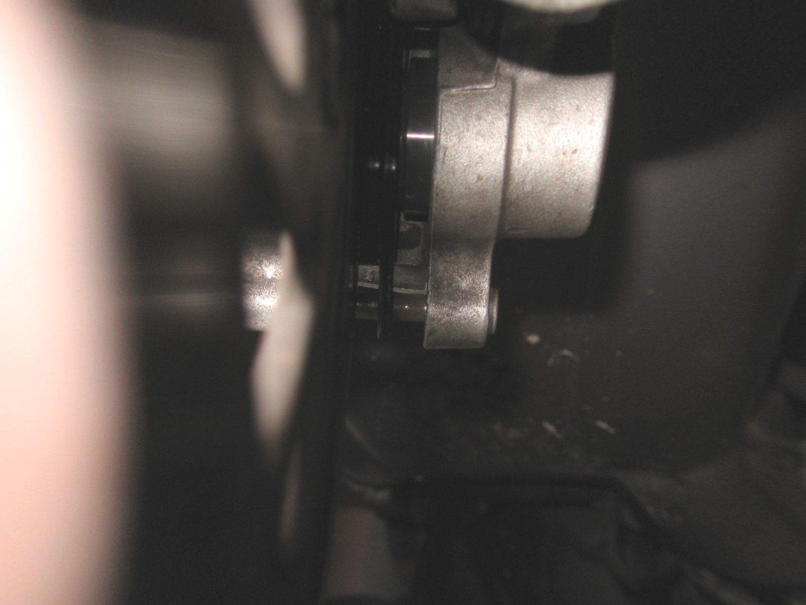

mihastopar Objavljeno December 28, 2008 Deli Objavljeno December 28, 2008 Pozdrav! Povejte kok nj bi se zavrtel kolo (če ga z neko normalno silo potisneš)? Zadnje nardi mal več k cel krog, prednje pa kr noče celga nardit :mellow: Imam težavo z prednjimi zavorami :hmm: na Pegasu l.99, težava je sledeča: Prednje koli se zavrti samo pol obrata okoli osi in deluje kot da ga neki bremza. Mam nove bremz ploščice (na starih blo isto) in novo olje + preluftane bremze. Ko sem snel čeljust in potisnil bate do konca not da sem ploščice zamenu in zmontiru nazaj in zavrtel kolo, ko sta bila bata čist not potisnjena se je kolo zavrtelo cel krog. Pol sem pa ''napupal'' bremzo oz. bata potisni do ploščice da sem laho bremzu pa spet ista zgodba - samo pol kroga :? . Zgleda da se bata ne odmakneta dost nazaj in preveč tišita ploščice al kaj? Na sliki sta bata, če bo kdo pogledu pr seb al pa bo loh kej primerjal. Link do videa od prednjega in zadnjega kolesa, če bo kej pomagal. Zadnje kolo Prednje kolo Povezava do komentarja Delite na drugih straneh More sharing options...

trojan69 Objavljeno December 28, 2008 Deli Objavljeno December 28, 2008 Da mal drsa je normalno. Meni se tud ne zavrti za cel obrat. Mogoč se ti zadnje kolo zavrti bolj ker je manjši disk(ugibam)? Povezava do komentarja Delite na drugih straneh More sharing options...
mihastopar Objavljeno December 28, 2008 Deli Objavljeno December 28, 2008 Treba bo batke pa cilindre spucat (z zelo finim vodobrusnim papirjem!!!), pa tesnila zamenjat. Povezava do komentarja Delite na drugih straneh More sharing options...
Motorist76 Objavljeno December 28, 2008 Deli Objavljeno December 28, 2008 Treba bo batke pa cilindre spucat (z zelo finim vodobrusnim papirjem!!!), pa tesnila zamenjat. To sem tud js razmišlu da bi blo fajn. Ker pr starih plščicah se mi je tud disk zlo segrel (k si prjel lo fajn vroče), zadn se je mn - NORMALN? Oky nekaj že o tem blo pisanega, pa vseeno... Če ne bremzaš se ne sme gret, pri močnem zaviranju močno gretje ... tako nekako Ni potrebno brusit.... bateke samo lepo razdri, in temeljito očisti, z zavornim oljem in krpico, na zavornih batekih ne sme bit poškodb in umazanije. Ko boš sestavljal lepo namaži zavorne bateke s specialno mastjo za zavorne sisteme, ali pa z zavornim oljem. Sestavit se mora dat na roko, na roko mora it batek v zavorno čeljust. Potem pa temeljito prezrači in preveri. Če ne bo šlo pokliči pa bomo probali pomagat po telefonu D. Povezava do komentarja Delite na drugih straneh More sharing options...
simonsi Objavljeno December 28, 2008 Deli Objavljeno December 28, 2008 batke potisni iz čeljusti, ni treba čisto do konca. Oblogo, ki je ponavadi na koncu batkov spoliraš s purolom, in mora delat brezhibno. Povezava do komentarja Delite na drugih straneh More sharing options...
mihastopar Objavljeno December 29, 2008 Deli Objavljeno December 29, 2008 JAO :unsure: Zdej sm pa mal preveč dal bat vn in je vn padu. Not sm ga vtaknu brez problema, sam zdej jih pa preluftat ne morem :headbang: In zdej sta oba lepo not in čakata Novo leto :huh: tm. Zmankal idej kako jih nej al vn dobim al preluftam. Sta pa čist do konca not. Povezava do komentarja Delite na drugih straneh More sharing options...
Motorist76 Objavljeno December 29, 2008 Deli Objavljeno December 29, 2008 JAO :unsure: Zdej sm pa mal preveč dal bat vn in je vn padu. Not sm ga vtaknu brez problema, sam zdej jih pa preluftat ne morem :headbang: In zdej sta oba lepo not in čakata Novo leto :huh: tm. Zmankal idej kako jih nej al vn dobim al preluftam. Sta pa čist do konca not. Hm Odpri najprej vijak in počasi pumpaj, na vijak pa daj en kos cevkice in v en lonček, kozarček ali kako piksno čisto, da ti ne bo zraka vleklo noter, pa bo šlo... Drugače pa pokliči pa bom probal svetovat.... D. Povezava do komentarja Delite na drugih straneh More sharing options...
bna Objavljeno December 29, 2008 Deli Objavljeno December 29, 2008 ali pa vzameš pumpico od injekcije polno olja nanjo natakneš cevkico to pa na šraufek za odzračevanje odpreš šraufek potisneš olje gor zapreš .napumpaš in odzračiš :worship: Povezava do komentarja Delite na drugih straneh More sharing options...

Arriba Objavljeno December 29, 2008 Deli Objavljeno December 29, 2008 JAO :unsure: Zdej sm pa mal preveč dal bat vn in je vn padu. Not sm ga vtaknu brez problema, sam zdej jih pa preluftat ne morem :headbang: In zdej sta oba lepo not in čakata Novo leto :huh: tm. Zmankal idej kako jih nej al vn dobim al preluftam. Sta pa čist do konca not. Verjetno imaš zdaj zrak tudi v cilindru na ročki, tako da najprej spravi zrak tam ven, pol pa bo šlo Povezava do komentarja Delite na drugih straneh More sharing options...
THOMPSON Objavljeno December 29, 2008 Deli Objavljeno December 29, 2008 Če imaš disk na zunanji strani malenkostno debelejši zaradi obrabe (imaš rob?), je pametno pred montažo zavorne ploščice na tem mestu rahlo obrusiti. Potem ne drsa in se prej uleže. Batke in vodila pa itak namaži! Povezava do komentarja Delite na drugih straneh More sharing options...

Ice Objavljeno Januar 4, 2009 Deli Objavljeno Januar 4, 2009 zavornih batkov ne bi "smirglal" z nicemer. ocisti jih z zavornim oljem ali s tekocino za ciscenje zavor in veliko "komolcne masti". zavorne celjusti razdreti ni problem, upam samo, da si zapomnis kako je bilo pravilno skupaj sestavljeno. ce ne ves -> pojdi k zato usposobljenemu strokovnjaku. najbrz je res zrak v sistemu. kako se znebiti tega je ze obdelano v za to primerni temi. -> iskalnik. Povezava do komentarja Delite na drugih straneh More sharing options...
