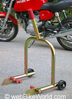

gusti Objavljeno Marec 30, 2009 Deli Objavljeno Marec 30, 2009 (popravljeno) .......evo, pa še Hornetka na ISTEM stojalu. :naughty: Sicer sem že uporabil iskalnik pa nekot nisem našel tega kar iščem. A ima kdo kakšen načrt takšnega ali podobnega stojala, da so vsaj približno napisane mere? Js bi to kr doma sam naredil, ker imam praktično vse pri roki, cevi, krivine, švasa aparat ... edino koleščka morm it kupit, kar pa ni problem. Al pa če kdo ve kako se takemu stojalu pravilno po angleško reče, da malo pogooglam za načrti? Hvala. Edit: mišljeno je stojalo na sliki prvega posta te strani. Popravljeno Marec 30, 2009. Popravil gusti Povezava do komentarja Delite na drugih straneh More sharing options...
sesir Objavljeno Marec 30, 2009 Deli Objavljeno Marec 30, 2009 A ima kdo kakšen načrt takšnega ali podobnega stojala, da so vsaj približno napisane mere? ... edino koleščka morm it kupit, kar pa ni problem. Približne mere ti lahko kr z mojga dol napišem :unsure: Koleščka pa smo mi na enega dali kr od rolke,pa je :OK: Nemško se reče motorradheber,angleško ne vem! Povezava do komentarja Delite na drugih straneh More sharing options...

Jure Objavljeno Marec 30, 2009 Deli Objavljeno Marec 30, 2009 (popravljeno) Jaz na tujih forumih v angleščini uporabljam izraz motorbike stand, oziroma bolj natančno za taka stojala, ki jih iščeš ti je paddock stand (front&rear), ne vem pa če je še kakšen bol specialen izraz, ampak pomoje ne :) Popravljeno Marec 30, 2009. Popravil Jure Povezava do komentarja Delite na drugih straneh More sharing options...
gusti Objavljeno Marec 30, 2009 Deli Objavljeno Marec 30, 2009 Evo neki sem našel: To je sicer za prednje kolo ... sam po moje ne more bit neke razlike z zadnjim .... ogrodje in ojačitve sem že zašvasal skup ... sem pa modificiral širino tako da sede direkt na moj motor in ne bo možnosti nastavitve širine (se mi ne da zajebavat z tem, to bom naredil če bom motor menjal). Zej grem kupit koleščka in da nagruntam kako to gor zašvasat. Upam da bo funkcionirala zadeva :D Povezava do komentarja Delite na drugih straneh More sharing options...
k0ci Objavljeno Marec 30, 2009 Deli Objavljeno Marec 30, 2009 koleščka sploh ni problem gor dat, kupi navojno palico, zvrtaj luknjo skozi cev, noter daš navojno palico in nanjo kolešča, ki jih potem prišraufaš z matico iz obeh strani, samo pazit moraš da bodo koleščka za navpičnico kjer se vilice nasadijo na stojalo, ker dugače lahko moped zleze s stojala Povezava do komentarja Delite na drugih straneh More sharing options...
franc Objavljeno Marec 30, 2009 Deli Objavljeno Marec 30, 2009 Taka zasnova je po mojem mnenju lažja za izdelavo http://www.webbikeworld.com/r3/motorcycle-paddock-stand/ lp Franc Povezava do komentarja Delite na drugih straneh More sharing options...
