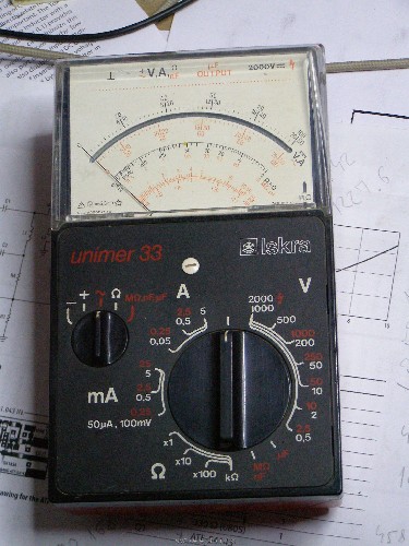

Scarabeo 500 Objavljeno Februar 24, 2016 Deli Objavljeno Februar 24, 2016 Ali je možno, da pri merjenju accu z unimeron narediš kratek stik in uničiš accu. Napačna izbira programa, malo se je posvetilo. Za trenutek je pokazalo na unimerju 000 in nato normalno. Scarabeo Povezava do komentarja Delite na drugih straneh More sharing options...
MiNa Objavljeno Februar 24, 2016 Deli Objavljeno Februar 24, 2016 (popravljeno) Seveda. Na tokovnem "območju" se zgodi ravno to (Akumulator nisi uničil). Poglej varovalko v instrumentu. Zamenjaj varovalko potem prestavi izbirnik na merjenje "voltaže" in vse bo OK. Popravljeno Februar 24, 2016. Popravil MiNa NX650 in Igi Pop 2 Povezava do komentarja Delite na drugih straneh More sharing options...
Scarabeo 500 Objavljeno Februar 24, 2016 Deli Objavljeno Februar 24, 2016 pred 8 minutami, MiNa pravi: Seveda. Na tokovnem "območju" se zgodi ravno to (Akumulator nisi uničil). Poglej varovalko v instrumentu. Zamenjaj varovalko potem prestavi izbirnik na merjenje "voltaže" in vse bo OK. Žica unimerja je bila v napačni luknji, varovalke ni neslo. Je pa par sekund kazalo 000, sem se vstrašil. Sedaj se polni, bomo videli kaj bo? Mina, torej meniš, da je vse vredu? Scarabeo Povezava do komentarja Delite na drugih straneh More sharing options...
MiNa Objavljeno Februar 24, 2016 Deli Objavljeno Februar 24, 2016 Če je instrument elektronsko varovan, potem seveda nisi napravil nobene škode. Ime "Unimer" me je zavedlo, stari Iskrini instrumenti in nekaj novejši Digimer, ki so ob takšni napaki ponavadi bili potrebni kakšnega "globjega posega". Scarabeo 500 1 Povezava do komentarja Delite na drugih straneh More sharing options...
