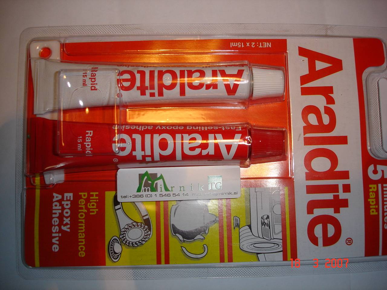

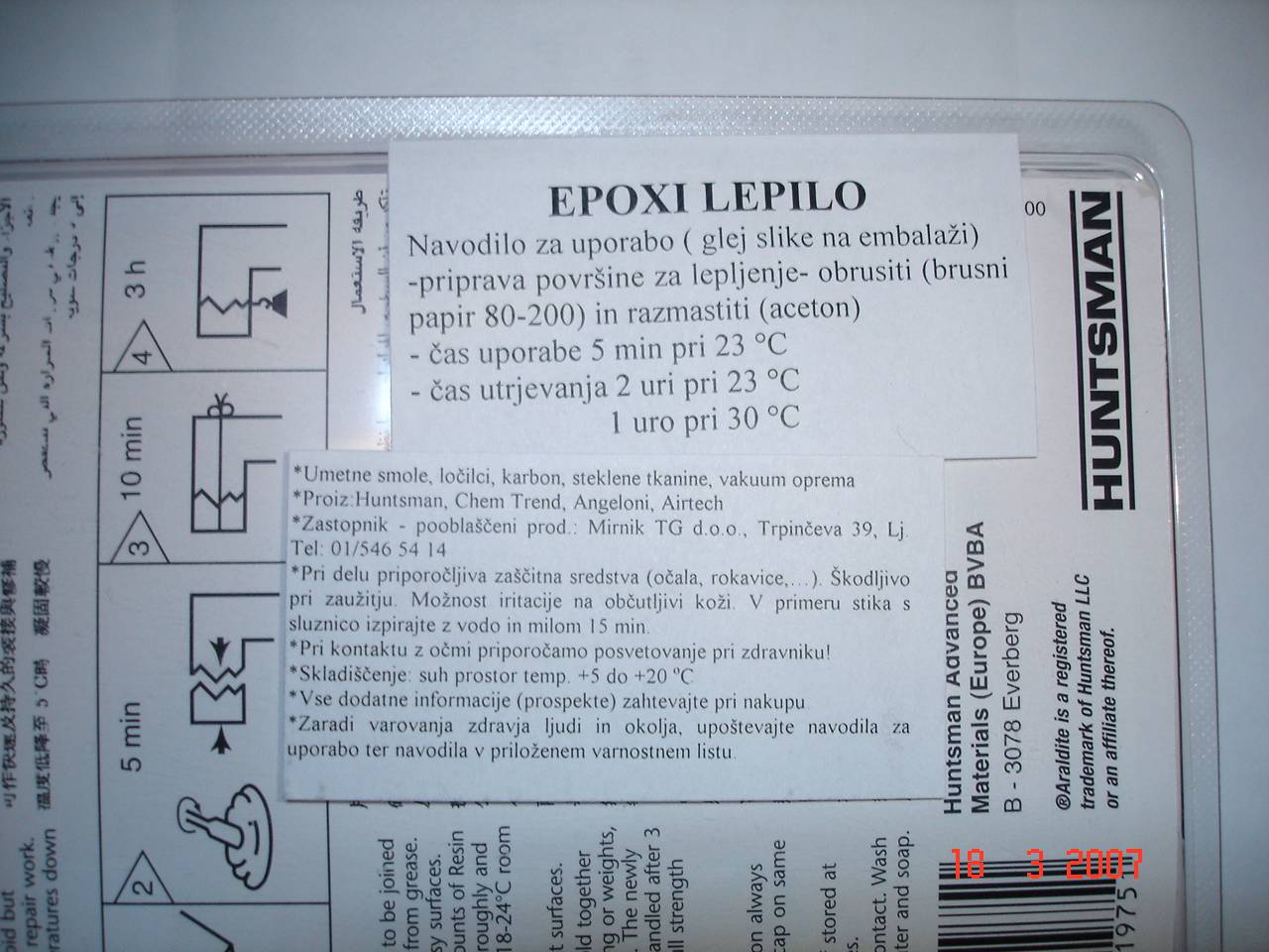

Guest Brumer Objavljeno Marec 18, 2007 Opozori Objavljeno Marec 18, 2007 To vrtanjem je sigurno dobra ideja! Ampak pri meni je silikon držal tako, da sem ga dol moral spravljati z nožkom.. Se pravi, tudi silikon je dober :OK: Namesto silikona se za take stvari uporabi dvokomponentni Araldit-ampak privijačeno je le privijačeno. :OK:

-baSe- Objavljeno Marec 18, 2007 Opozori Objavljeno Marec 18, 2007 Namesto silikona se za take stvari uporabi dvokomponentni Araldit-ampak privijačeno je le privijačeno. :OK: Ke ga pa kups?
Guest Brumer Objavljeno Marec 18, 2007 Opozori Objavljeno Marec 18, 2007 Ke ga pa kups? Če imaš dobre oči preber na sliki(zato sem slikal nalepko) sicer se da kupit v Lj Trpinčeva39 tel01/5465414.
-baSe- Objavljeno Marec 18, 2007 Opozori Objavljeno Marec 18, 2007 Če imaš dobre oči preber na sliki(zato sem slikal nalepko) sicer se da kupit v Lj Trpinčeva39 tel01/5465414. Hvala ti bom pomojm kr to uporabu! :OK:
