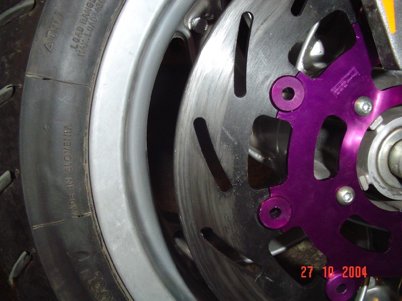

Petzl Objavljeno November 13, 2004 Avtor Objavljeno November 13, 2004 to pomen da disk ni "fiksen", al kako bi reku, je gibljiv in prednosti tega so da se disk bols hladi pa da se ploscice bols prilegajo samemu disku.
nitro freek Objavljeno November 15, 2004 Objavljeno November 15, 2004 Čuj langus smo probal zmontirat pa nažalost nismo mogl mojga diska odtegent tak da smo sam disančnil gor dal pa pogledal za kulk bo treba lukne prestavt. Dobiš pa nov distančnik k bo mel lukne za cca 4mm lukne bol not.bolse pa ne da ker ni placa.Smo use zmerl pa ni varjante da bi šlo več ko 4 mm bol v levo. boš vidu pol ko ga nazaj dobiš. LP.Joco
Petzl Objavljeno November 15, 2004 Avtor Objavljeno November 15, 2004 diska niste mogl odtegnt? :blink: , uzam inbus pa en "rorček" da je vec navora in bos komot odtegnu. men je ubistvu useen kaj naredijo, samo da stvar pase tko kot more ;)
nitro freek Objavljeno November 17, 2004 Objavljeno November 17, 2004 Am ne da se kr smo tut tak probal pa se je rajš utor za inbus zje.u.Tak da to je to. Am za distančnik boš pa vidu kak bo sam boš ko boš dobu zdej neboš mogu met kr ni placa. :(
Petzl Objavljeno November 18, 2004 Avtor Objavljeno November 18, 2004 drgac se da, mal potolces s kladvom imbus notr pa odtegnes, ce je pa tist zjeban si pa resno v dreku...edina varjanta bi bla pomoje zvrtat, sam to je use tko-tko. kako si to mislu "ko boš dobu zdej neboš mogu met kr ni placa"???
nitro freek Objavljeno November 18, 2004 Objavljeno November 18, 2004 Sori zajebu sm. Tak distančnik ko boš zdej dobu,bo bolši ko on sam nebo pa popoln ker se ne da nardit ker je premal placa za zašraufat.Luknje na distančniku bojo za cca3,5 do 4 mm v levo.Ok zdej zastopiš ka ti mislim povedat.
