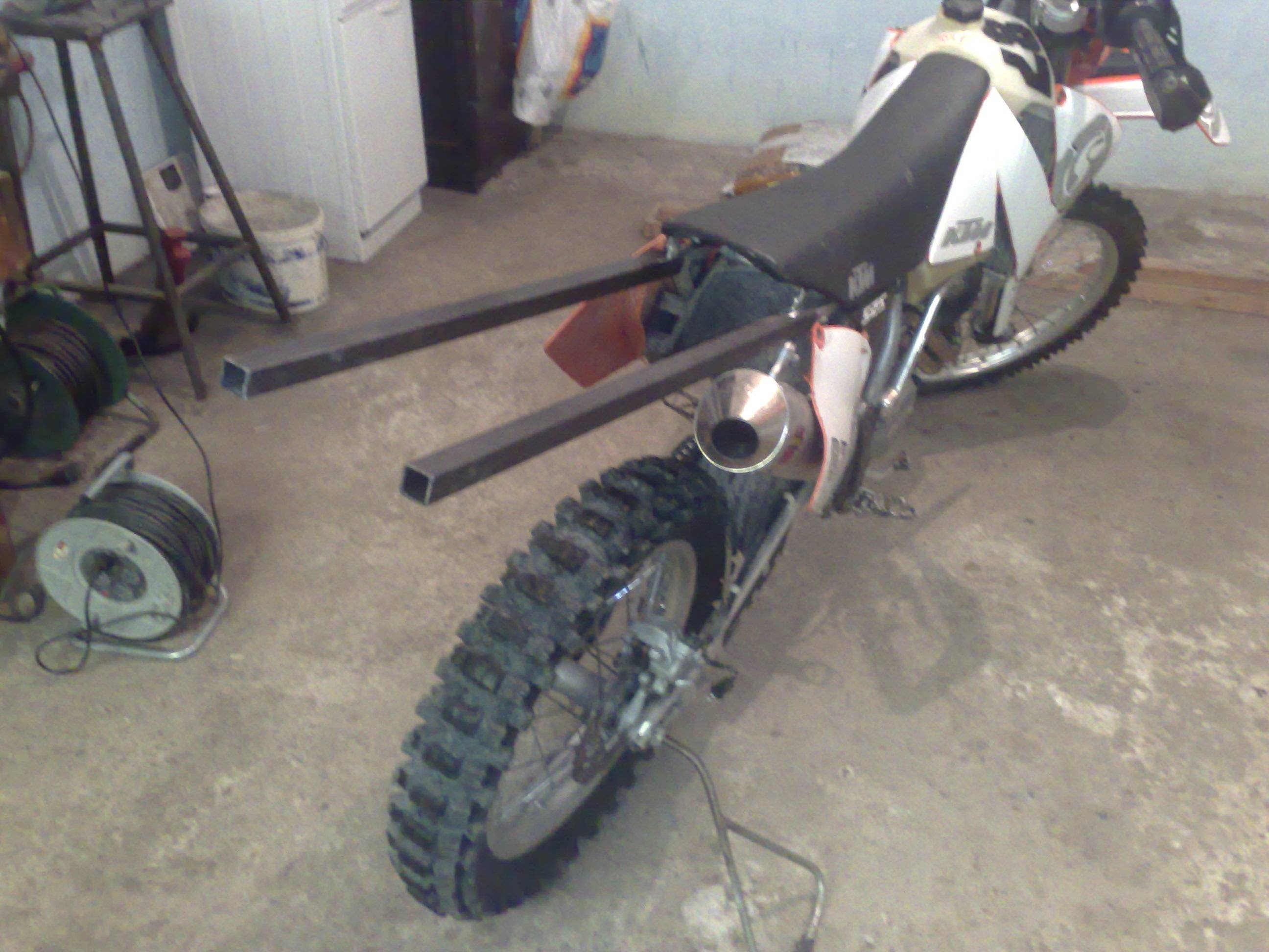

Jerry_exc Objavljeno April 10, 2008 Deli Objavljeno April 10, 2008 jutr pa jest stuntbar nrdim :) bom ze ob 7h ustov pa su u merkur po material :) hehe... ajde ob 10h ;) Povezava do komentarja Delite na drugih straneh More sharing options...

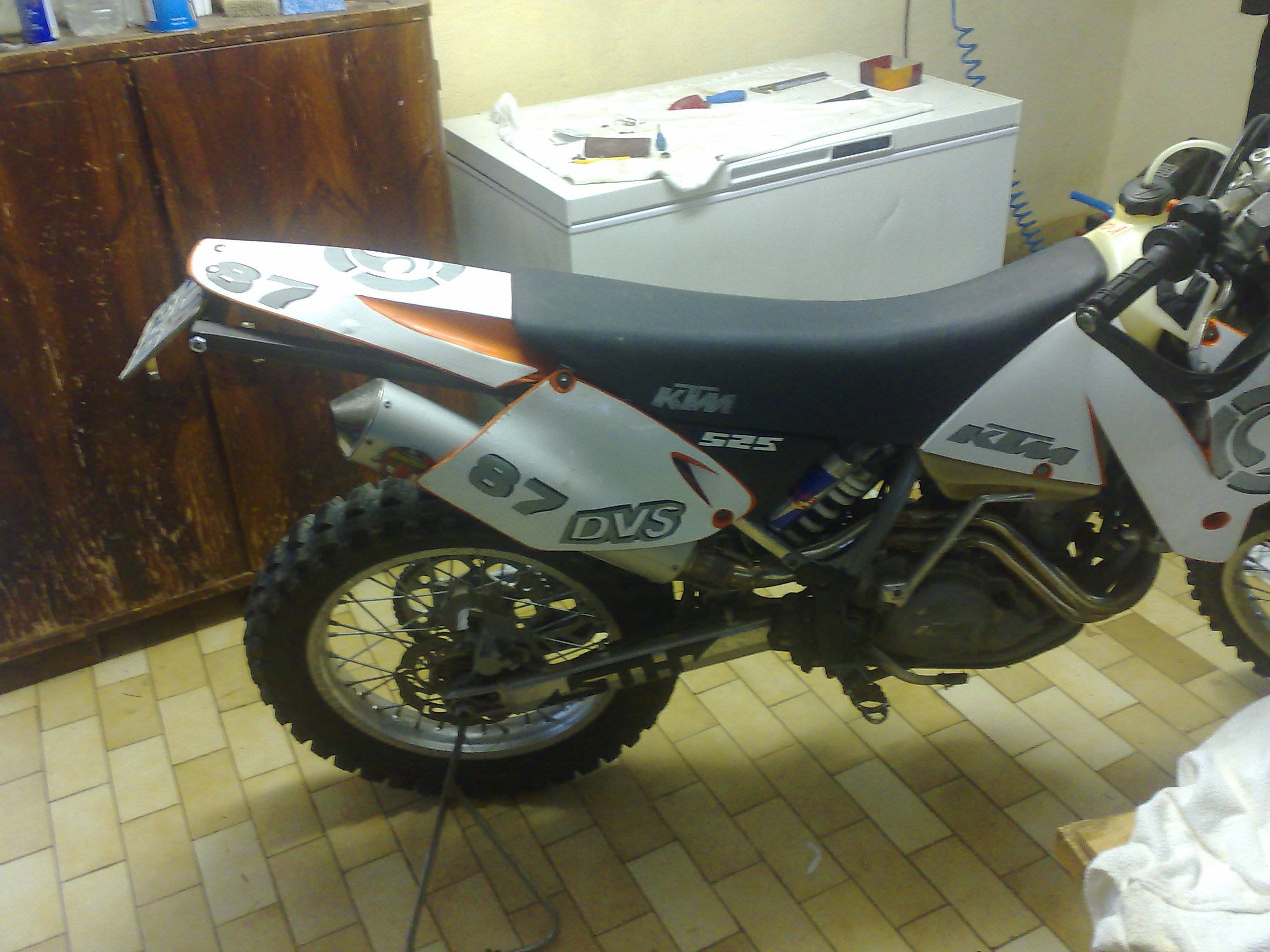

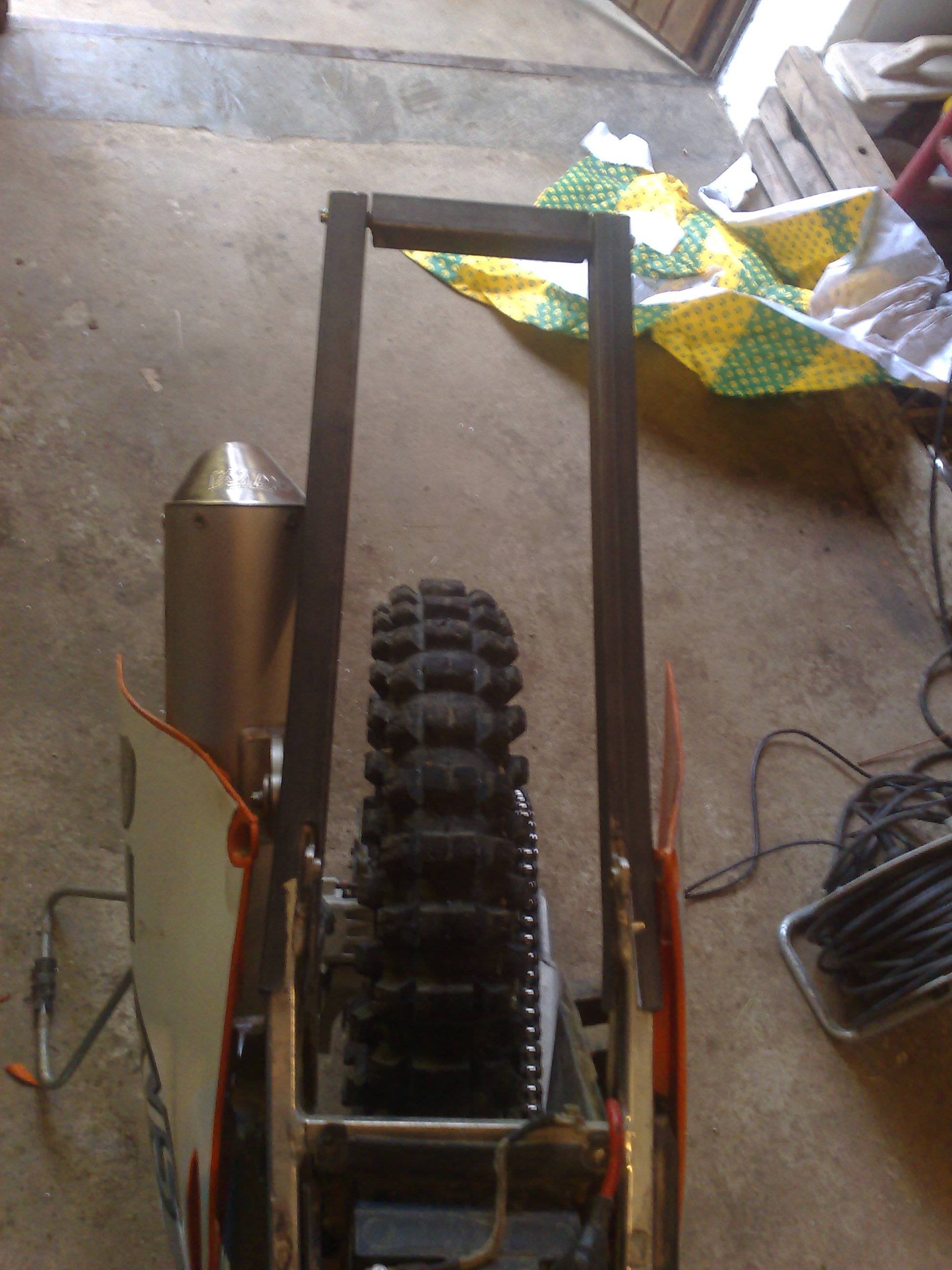

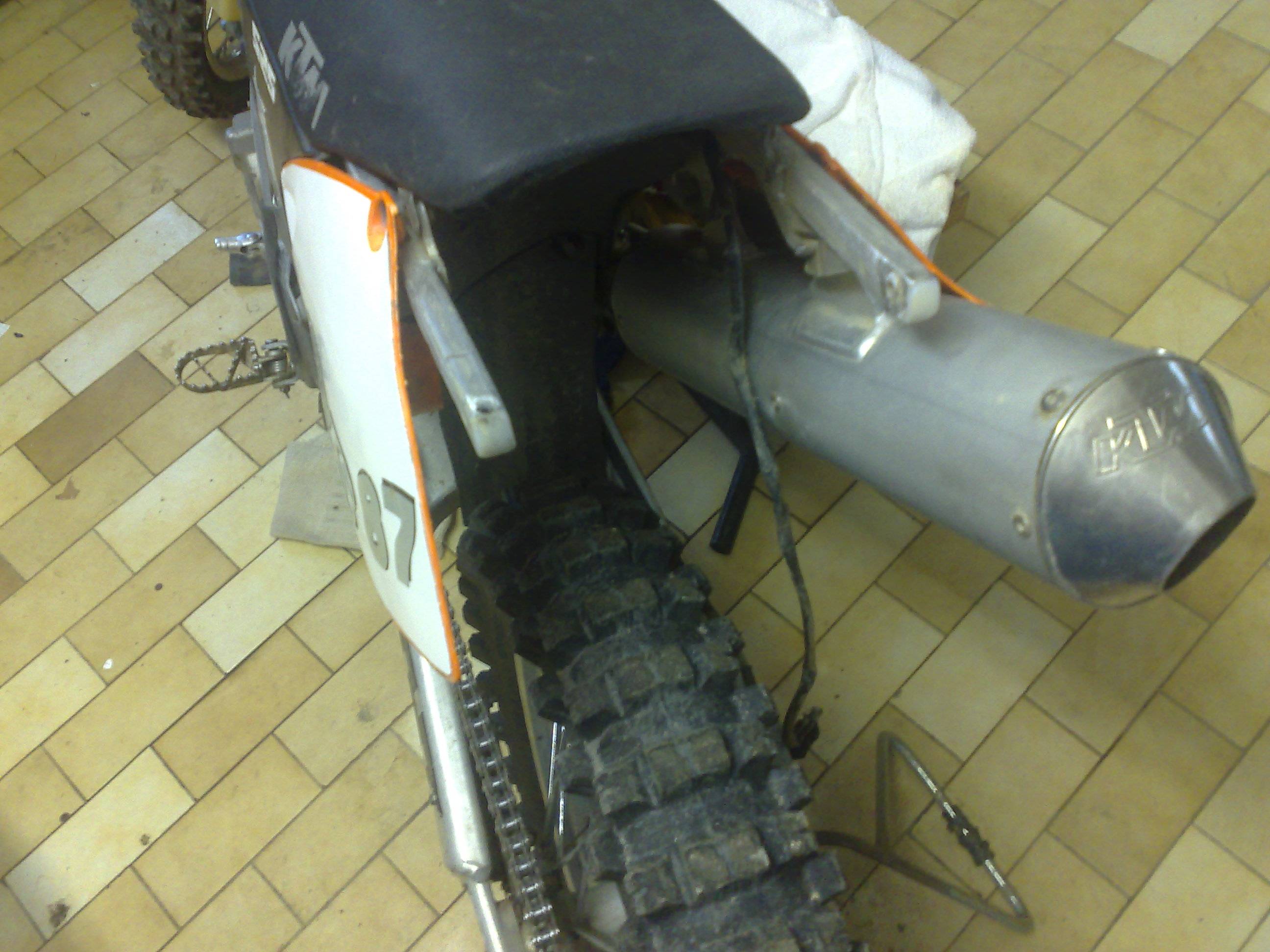

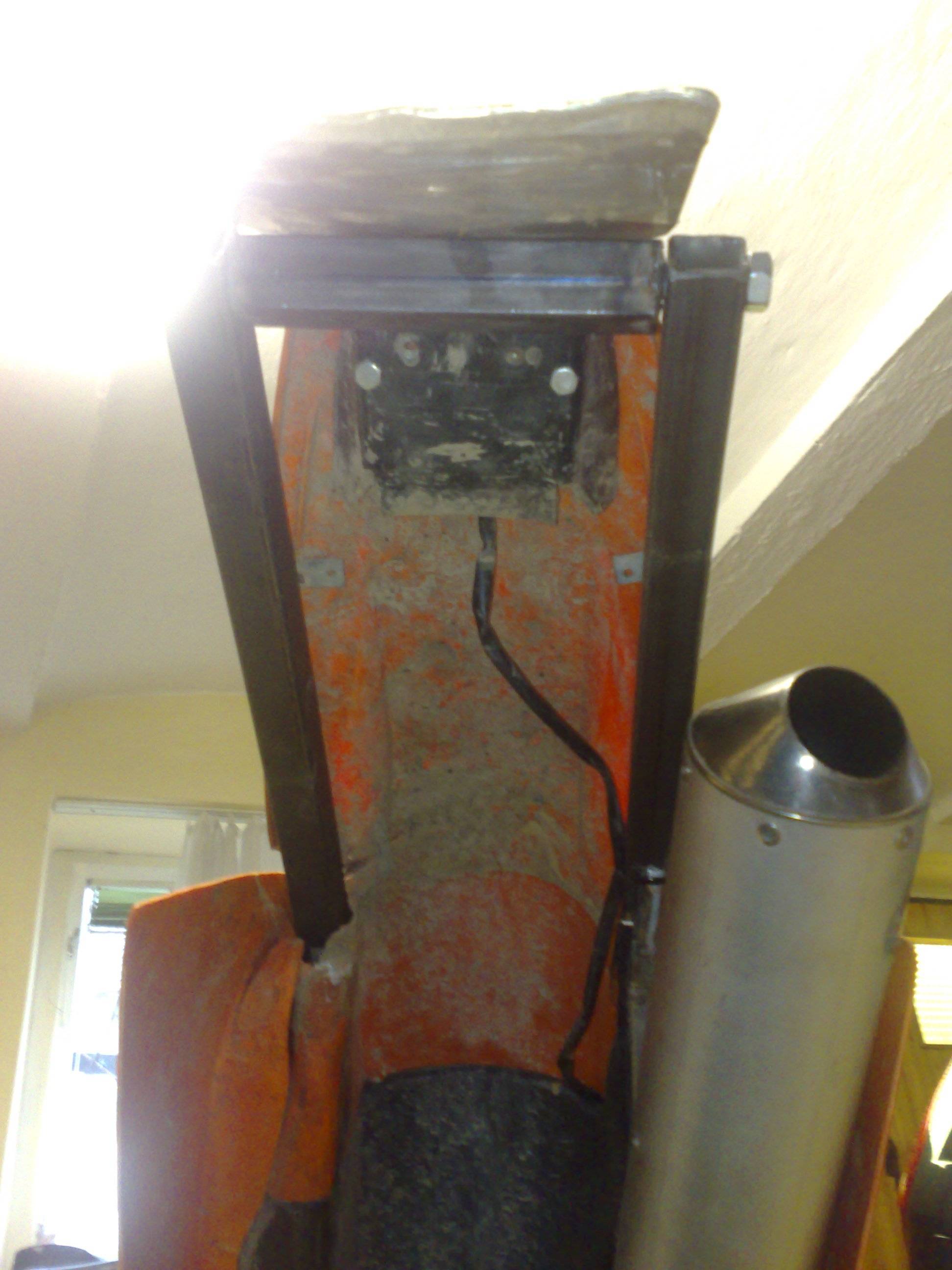

Jerry_exc Objavljeno April 11, 2008 Deli Objavljeno April 11, 2008 evo jest sm pa stuntbar naredu... je kr vec dela k sm mislu... sam je kr vredu ratal. se pač mal vid( kvar optiko) sam nc za to ;) pridejo slike cez 10min Povezava do komentarja Delite na drugih straneh More sharing options...
Jerry_exc Objavljeno April 11, 2008 Deli Objavljeno April 11, 2008 evo... to je to... skoda k ni vremena za probat... ni pa zdej se dokoncno nrjen... mislm da bom komplet zadn del predelov pa bo tko da bo treba tablco snet... pa da se okvirja ne bo vidl. ker zdej tale vrtljiva tablca precej pokvar vse... ker je tko nrjen da se vn potegne zasravba in tablca okrog obrne.. Povezava do komentarja Delite na drugih straneh More sharing options...

Fabo Objavljeno April 11, 2008 Deli Objavljeno April 11, 2008 evo... to je to... skoda k ni vremena za probat... ni pa zdej se dokoncno nrjen... mislm da bom komplet zadn del predelov pa bo tko da bo treba tablco snet... pa da se okvirja ne bo vidl. ker zdej tale vrtljiva tablca precej pokvar vse... ker je tko nrjen da se vn potegne zasravba in tablca okrog obrne.. To bo kr velika obremenitev za tvoj okvir,če se ti ne izide kdaj najbolš..... Pa dobr bi blo pomojm en drsnik narest nakonc stunt bara... Povezava do komentarja Delite na drugih straneh More sharing options...

Jerry_exc Objavljeno April 11, 2008 Deli Objavljeno April 11, 2008 To bo kr velika obremenitev za tvoj okvir,če se ti ne izide kdaj najbolš..... Pa dobr bi blo pomojm en drsnik narest nakonc stunt bara... sej pride zad se kos plastike... glede obremenitve bomo pa vidl... glede na to da je okvir skor točn 90stopin na asfalt mislm da bi mogu kr neki zdrzat... sm tud mal probavov dvigvat motor pa ni blo vidt da bi se krkol zvijal. bomo vidl... ce mi bo pa zacel zadej okvir krivit bom pa vse skup prec vrgu... Povezava do komentarja Delite na drugih straneh More sharing options...
Tabo Objavljeno April 11, 2008 Deli Objavljeno April 11, 2008 Ja sej si hudo naredu,samo ne razumem kako pos po tistem drsu ce mas tablco tam?! mogoče bi mogu malo bolj vn štrlet drugače pa super :OK: Povezava do komentarja Delite na drugih straneh More sharing options...

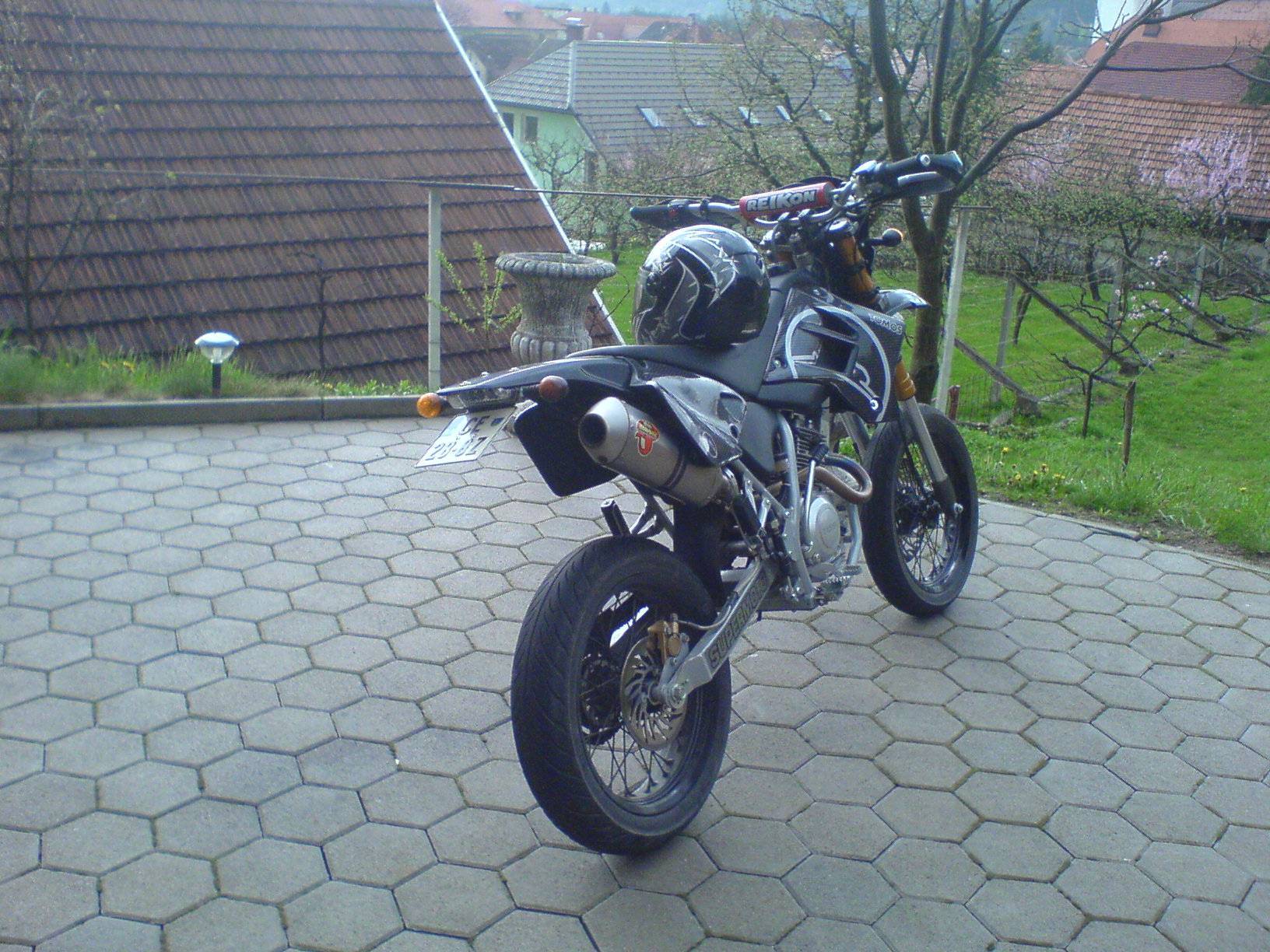

NejcZ Objavljeno April 11, 2008 Deli Objavljeno April 11, 2008 Nič noro ne leti, samo agregat je nastavljen tako kot je treba. NejcZ kupi filter, recimo k&n, zmontiraj, dvigni iglo v uplinjaču za eno zarezo in za recimo največ en obrat odvij vijak, ki določa količino bencina.Potem se pa malo vozi in po občutku nastavi. Svojega sem nastavil decembra, ko je bilo okrog 0 stopinj, zdaj pri 15 stopinjah ga mori in ne vleče tako kot je treba.Pač si vzameš eno urco in porihtaš. Ni neka raketna znanost. Pa ne pričakuj rakete, le delalo bo tako kot je treba. Nočem drugega filtra, ravno zaradi tega ker z originalnim najbolje deluje ko je minus in poleti :) Drugače pa sem danes dokončal zadnjo lučko Povezava do komentarja Delite na drugih straneh More sharing options...

Jerry_exc Objavljeno April 11, 2008 Deli Objavljeno April 11, 2008 Ja sej si hudo naredu,samo ne razumem kako pos po tistem drsu ce mas tablco tam?!mogoče bi mogu malo bolj vn štrlet drugače pa super :OK: sej sm ze prej povedov... zadn del se okrog obrne tko da je tablca na zgorn stran.. pa vse skup se premakne nazaj za slabe 10cm... sam to je ze bivca konstrukcija :) sm ze vse predelov... zej bo ubistvu vse bl skrit in bo sluzil kot ojaanje zadnga dela. lahko se pa tablco dol vzame pa stunt bar da gor kot nastavk... mal bl kompliciran... mal leps zgleda. pa mal bl je vsestransko uporabn... Povezava do komentarja Delite na drugih straneh More sharing options...
Tabo Objavljeno April 11, 2008 Deli Objavljeno April 11, 2008 kako si pa naredu da premični del?? a več luknj si zvrtal pa pol na roke šraufe premikat?? drugač pa super idea!!! :worship: Povezava do komentarja Delite na drugih straneh More sharing options...
Jerry_exc Objavljeno April 11, 2008 Deli Objavljeno April 11, 2008 kako si pa naredu da premični del??a več luknj si zvrtal pa pol na roke šraufe premikat?? drugač pa super idea!!! :worship: tko ja... samo da lukn se nism navrtov... zdej bo pa ustov ta del fiksn... sm zarezov upognu pod strehco zavariiv poj pa zadej pride tablca gor. lahko se pa tablca vzame dol in paše v konc cevi nastavek za stuntbar... samo moram se nastavk nardit do konca... Povezava do komentarja Delite na drugih straneh More sharing options...
