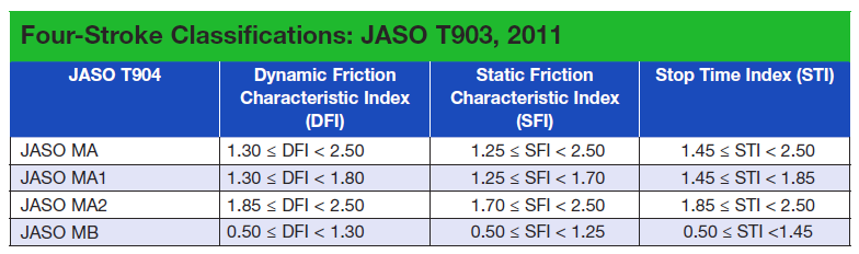

gregorjanc Objavljeno Julij 3, 2014 Objavljeno Julij 3, 2014 Razlika je v v črkah MA al pa MA2, se pravi standard JASO ki zagotavlja optimalen zaklep mokre sklopke. Jest na svojmu Monstru uporabljam MA2.

k0ci Objavljeno Julij 3, 2014 Objavljeno Julij 3, 2014 Ravno kupujem olje pa mi je v oci padla razlicna embalaza pri MOTUL 5100ester. Kdo ve je med obema oljema kaksna razlika, ker razlika v ceni namrec je? (recimo za 2l kantico 6.9e pri istem prodajalcu) MA2 ima v sebi manj fosforja in cinka, ki škodujeta katalizatorju----torej MA2 je za daljšo življenjsko dobo le-tega......MA2 zagotavlja tudi boljše trenje pri mokri sklopki

gregorjanc Objavljeno Julij 9, 2014 Objavljeno Julij 9, 2014 (popravljeno) MA2 ima v sebi manj fosforja in cinka, ki škodujeta katalizatorju----torej MA2 je za daljšo življenjsko dobo le-tega......MA2 zagotavlja tudi boljše trenje pri mokri sklopki jp razlike so predvsem v Dinamičnem, statičnem ter ustavnem količniku trenja kateri bolj al manj vplivajo na samo mokro sklopko. jaz bom dal noter za čez poletje namesto 10w40 10w50 pa da vidimo kako se obnese pri višjih temperaturah http://msdspds.castrol.com/bpglis/FusionPDS.nsf/Files/7FB088ACE40BAE9780257CB60040A2B3/$File/KRAE-9J2FYA.pdf Eh jest mam skoz not 15w50 varianto pa mi ga žoka v mrazu al pa v vročini, verjetno je sam znamka motorja kriva Popravljeno Julij 9, 2014. Popravil gregorjanc
