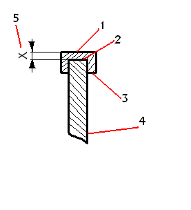

MarduK Objavljeno Januar 4, 2008 Deli Objavljeno Januar 4, 2008 Če pa jih brusiš mora biti ploskev, ki naseda na ventil in ploskev na katero nalega potisni trn v zahtevani oblikovni toleranci vzporednosti in ravnosti Bi morala bit pa že fajn zjebana brusmašina, da tega na njej ne bi bilo možno naredit...še bolj je važno kakšen je brusni kolut... Po moje jih ni dobro podlagati. Lahko bi tudi lasersko navaril plast materiala in jih potem pobrusil, vendar bi bila kakovost brez termične obdelave nikakršna, prava termična obdelava pa bi bila zelo vprašljiva, ker ne veš točno za kakšen material gre pri ploščicah. Kupi nove ker niso drage in še kakovost je zagotovljena .) Misliš, da se splača varit? Splača se jih edinole brusit, pa še to ne vedno, za japanerje so ploščice skoraj zastonj, za makarone pa tudi, vendar ne pri naših uvoznikih... Ko sm bil v claasu un sploh ni nč vedu (glih da me ni vprašal:"a tak ma ducati narjen?"). Pol je po pol ure iskanja povedu da grejo velikosti po 0.10 mm (js sm v katalogu zasledil da po 0.05 mm) in da lahko dobim sam po 2 enaki v kompletu ki stane okoli 40€ pa še kak mesec je za čakat, ker tega nimajo na zalogi... Tako, da sm iskal druge možnosti. Tako, kot ti je salo napisal, to je potrošni material in bi moral biti na zalogi, a očitno so v claasu res popolnoma gnili in sploh ne računajo na to, da se morda kakšen motor zvozi tudi več kot do 30000km :slap: Sploh pa dobavni rok 1 mesec, tole so ene velike bučke...in to se dogaja v odprti Evropi, da deli iz sosednje države hodijo 1 mesec, lahko bi bili pa v parih dneh. Malomarnost in lenoba trgovca in popolnoma nič drugega. Če ne boš našel serviserja, ki bi jih imel na zalogi, poskusi eBay.de ali eBay.it Povezava do komentarja Delite na drugih straneh More sharing options...
salo Objavljeno Januar 5, 2008 Deli Objavljeno Januar 5, 2008 Bi morala bit pa že fajn zjebana brusmašina, da tega na njej ne bi bilo možno naredit...še bolj je važno kakšen je brusni kolut... Misliš, da se splača varit? Splača se jih edinole brusit, pa še to ne vedno, za japanerje so ploščice skoraj zastonj, za makarone pa tudi, vendar ne pri naših uvoznikih... Tako, kot ti je salo napisal, to je potrošni material in bi moral biti na zalogi, a očitno so v claasu res popolnoma gnili in sploh ne računajo na to, da se morda kakšen motor zvozi tudi več kot do 30000km :slap: Sploh pa dobavni rok 1 mesec, tole so ene velike bučke...in to se dogaja v odprti Evropi, da deli iz sosednje države hodijo 1 mesec, lahko bi bili pa v parih dneh. Malomarnost in lenoba trgovca in popolnoma nič drugega. Če ne boš našel serviserja, ki bi jih imel na zalogi, poskusi eBay.de ali eBay.it Saj pri brušenju sem mislil probleme, ki nastanejo zaradi vpenjanja na magnet, ker ploskev ki nalega na pritrdilnao ploskev brusilke ni funkjonalna in verjetno posledično nima zagotovljene prave tolerance vzporednosti glede na funkcionalni ploskvi Lasersko varjenje sem omenil samo zaradi posledičnega razmišljanja kako bi pridobil tisto višino, ki se obrabi. Vendar tega pomoje pri teh rečeh noben ne uporablja zaradi termičnih vplivov. Je pa to samo moje razmišljanje, ki pa je lahko v določeenih točkah tudi zmotno ;) . Je pa čar foruma ravno v tem, da preko komentarjev pogledaš kakšno stvar tudi z drugega zornega kota. Povezava do komentarja Delite na drugih straneh More sharing options...
MarduK Objavljeno Januar 5, 2008 Deli Objavljeno Januar 5, 2008 Saj pri brušenju sem mislil probleme, ki nastanejo zaradi vpenjanja na magnet, ker ploskev ki nalega na pritrdilnao ploskev brusilke ni funkjonalna in verjetno posledično nima zagotovljene prave tolerance vzporednosti glede na funkcionalni ploskvi Eh, po moje je razlika v vpenjanju minimalna in se lahko meri v tisočinkah na tako malih ploščicah, to pa je za moje pojme zanemarljivo...Itak mojstri na vsake toliko časa vpenjalno mizo čez in čez pobrusijo, takrat pa naj bi bila vzporednost 100%, če le mašina sama nima kje kakšnih zračnosti. Al kako si mislil? Da je naknadno brušena samo ena stran ploščic, in da druga ni 100% ravna...da bi zaradi tega nastala razlika v vzporednosti? Tudi tu po moje ne more bit neke blazne razlike, saj so ploščice tudi prej brušene, da bi se toliko ukrivile zaradi termičnih vplivov v agregatu ali kako drugače spremenile pa kar malo dvomim... Povezava do komentarja Delite na drugih straneh More sharing options...
salo Objavljeno Januar 5, 2008 Deli Objavljeno Januar 5, 2008 (popravljeno) Eh, po moje je razlika v vpenjanju minimalna in se lahko meri v tisočinkah na tako malih ploščicah, to pa je za moje pojme zanemarljivo...Itak mojstri na vsake toliko časa vpenjalno mizo čez in čez pobrusijo, takrat pa naj bi bila vzporednost 100%, če le mašina sama nima kje kakšnih zračnosti. Al kako si mislil? Da je naknadno brušena samo ena stran ploščic, in da druga ni 100% ravna...da bi zaradi tega nastala razlika v vzporednosti? Tudi tu po moje ne more bit neke blazne razlike, saj so ploščice tudi prej brušene, da bi se toliko ukrivile zaradi termičnih vplivov v agregatu ali kako drugače spremenile pa kar malo dvomim... zgornja ploščica 1,2 funkcionalni ploskvi ( 1 brušena ploskev ) 3 naležna ploskev pri brušenju 4 steblo ventila 5 dimenzija z upoštevanjem dimenzjiskih in oblikovnih toleranc Popravljeno Januar 5, 2008. Popravil salo Povezava do komentarja Delite na drugih straneh More sharing options...
MarduK Objavljeno Januar 6, 2008 Deli Objavljeno Januar 6, 2008 zgornja ploščica 1,2 funkcionalni ploskvi ( 1 brušena ploskev ) 3 naležna ploskev pri brušenju 4 steblo ventila 5 dimenzija z upoštevanjem dimenzjiskih in oblikovnih toleranc Ja seveda :slap: Ducati... Imel sem v mislih klasične japanerske ploščice, ki so popolnoma ravne na obeh straneh... Drugače bi se pa tudi to dalo, če le flehe 1 in 3 niso v štartu preveč izven vzporednosti. Položiš na fleho 1, pobrusiš fleho 3 do čistega, nato položiš na fleho 3 in brusiš fleho 1. Tako bi ravno tako prišel na zahtevano vzporednost :) Povezava do komentarja Delite na drugih straneh More sharing options...
salo Objavljeno Januar 6, 2008 Deli Objavljeno Januar 6, 2008 Drugače bi se pa tudi to dalo, če le flehe 1 in 3 niso v štartu preveč izven vzporednosti. Položiš na fleho 1, pobrusiš fleho 3 do čistega, nato položiš na fleho 3 in brusiš fleho 1. Tako bi ravno tako prišel na zahtevano vzporednost :) Ja to bi bila idealna reštev :OK: Povezava do komentarja Delite na drugih straneh More sharing options...
motorist Objavljeno Januar 6, 2008 Deli Objavljeno Januar 6, 2008 Pa sej 1 in 3 sploh ni treba da sta vzporedni; prej bi reku 1 in 2. Povezava do komentarja Delite na drugih straneh More sharing options...
salo Objavljeno Januar 6, 2008 Deli Objavljeno Januar 6, 2008 Pa sej 1 in 3 sploh ni treba da sta vzporedni; prej bi reku 1 in 2. Ja vendar je na fleho dva skoraj nemogoče vpeti na brusilni stroj. Zato bi najprej vpeli fleho 1, ki je pravilno vzporedna s fleho 2 in pobrusili fleho 3. nato bi vpeli na flego 3 in pobrusili fleho 1. Fleho 2 soloh ne bi brusili. Povezava do komentarja Delite na drugih straneh More sharing options...
MarduK Objavljeno Januar 6, 2008 Deli Objavljeno Januar 6, 2008 Pa sej 1 in 3 sploh ni treba da sta vzporedni; prej bi reku 1 in 2. Verjetno še nisi videl kako poteka brušenje. Fleho 3 nujno potrebuješ vzporedno, saj je drugače res skoraj nemogoče vpeti ploščico. Brusilni stroj za vpenjanje uporablja magnet, ki pritrdi obdelovanec direktno na mizo, saj bi bilo klasično vpenjanje s privijačenjem ali varjenjem v napoto (pa tudi nesmotrno), glavni razlog za tako vpenjanje pa je točnost. Magnet pritrdi obdelovanec po celi flehi na mizo za razliko od klasičnega vpetja, ki ponavadi komad napihne na segmentih kjer ni vijaka ali vara...razumljivo? Sicer malo :topic: Povezava do komentarja Delite na drugih straneh More sharing options...
motorist Objavljeno Januar 7, 2008 Deli Objavljeno Januar 7, 2008 Se opravičujem-prišlo je do nesporazuma. Mislil sem glede funkcionalnosti kere dve morta biti vzporedni, ne glede brušenja... Povezava do komentarja Delite na drugih straneh More sharing options...

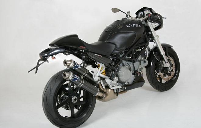

jakabmwdrei Objavljeno Februar 28, 2008 Deli Objavljeno Februar 28, 2008 Zanima me, če ima kdo te Termignonije na Monstru, kako se to obnese....in ali bi ti avzpuhi šli tudi na S2R 1000, čeprav so v ducatijevem katalogu navedeni le za S2R 800, ....če mogoče kdo kej več ve... Povezava do komentarja Delite na drugih straneh More sharing options...

Death Angel Objavljeno Marec 17, 2008 Deli Objavljeno Marec 17, 2008 Zanima me, če ima kdo te Termignonije na Monstru, kako se to obnese....in ali bi ti avzpuhi šli tudi na S2R 1000, čeprav so v ducatijevem katalogu navedeni le za S2R 800, ....če mogoče kdo kej več ve... obnese sigurno dobro jaz jih nimam od termignionija ampak og GPR razlika od original je očitna. :evilgrin: dobi se jih pa tudi za s2r1000 sigurno čene bi mogli pašat gor tudi od s2r800 ker luknje mislim da so iste. meni so pašale od monstra750 tudi na monstra s4 :worship: Povezava do komentarja Delite na drugih straneh More sharing options...

jakabmwdrei Objavljeno Marec 19, 2008 Deli Objavljeno Marec 19, 2008 obnese sigurno dobro jaz jih nimam od termignionija ampak og GPR razlika od original je očitna. :evilgrin: dobi se jih pa tudi za s2r1000 sigurno čene bi mogli pašat gor tudi od s2r800 ker luknje mislim da so iste. meni so pašale od monstra750 tudi na monstra s4 :worship: Vselih hvala...sm vprašu ducatiste iz ducatimonsterclub.it in so rekli da gre gor brez problema, ker je vse isto, čeprav v katalogu za s2r1000 niso navedeni... Povezava do komentarja Delite na drugih straneh More sharing options...
