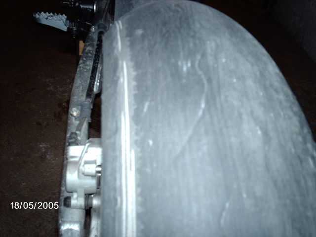

danixxx Objavljeno Maj 19, 2006 Deli Objavljeno Maj 19, 2006 LP tudi moje iskušnje. :( V sredo montiram na svojo CBR 1000 rr gumo D208 RR po nekaj uspešno prevoženih km včeraj pri večji hitrosti začne motor tresti nakar mislim da nisem privil kakšnega vijaka ustavim počasi k sreči. :) Ko pregledam vse se odpravim proti domu,doma dam motor na stojalo in glej guma z prevoženih komaj nekaj km 150 naredi nekakšno bulo cca 5 cm na otip kot da se je zgornja plast odlepla od notranje. :eek: Takoj pokličem prodajalca,ki mi trdi da naj pripeljem gumo k njemu in da bomo pogledal in reklamiral če bo potrebno in da dobim drugo gumo cca 1 teden. Opa tako pa ne gre se ne strinjam s tem 1 tedn zato direkt k Sitarju s takšno gumo zelo počasi Laško-Kamnik. Pri sitarju pogledajo ter sprašujejo o prevoženih km,ampak že na oko kot novagledajo tudi o morebitnih poškodbah a nič le pri večji hitrosti naredila bulo . Nato premontirajo drugo,to pa uveljavijo kot reklamacijo k sreči nakar mi zatrdi mehanik,da je to prvi primer te gume,da pa so že imeli primere ampak ne D208 RR. Stara guma pa od znotraj tudi kot nekakšen zrak med dvemaobem plastem. Zato shanjujte račune da lahko uveljavljate reklamacije če še lahko,upam pa da me tudi ta ne bo pustila na cedilu in da ne dobim slabega utisa o Dunlopu. :huh: Povezava do komentarja Delite na drugih straneh More sharing options...
